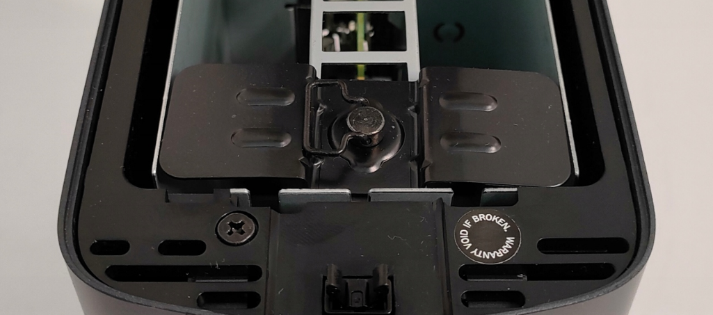

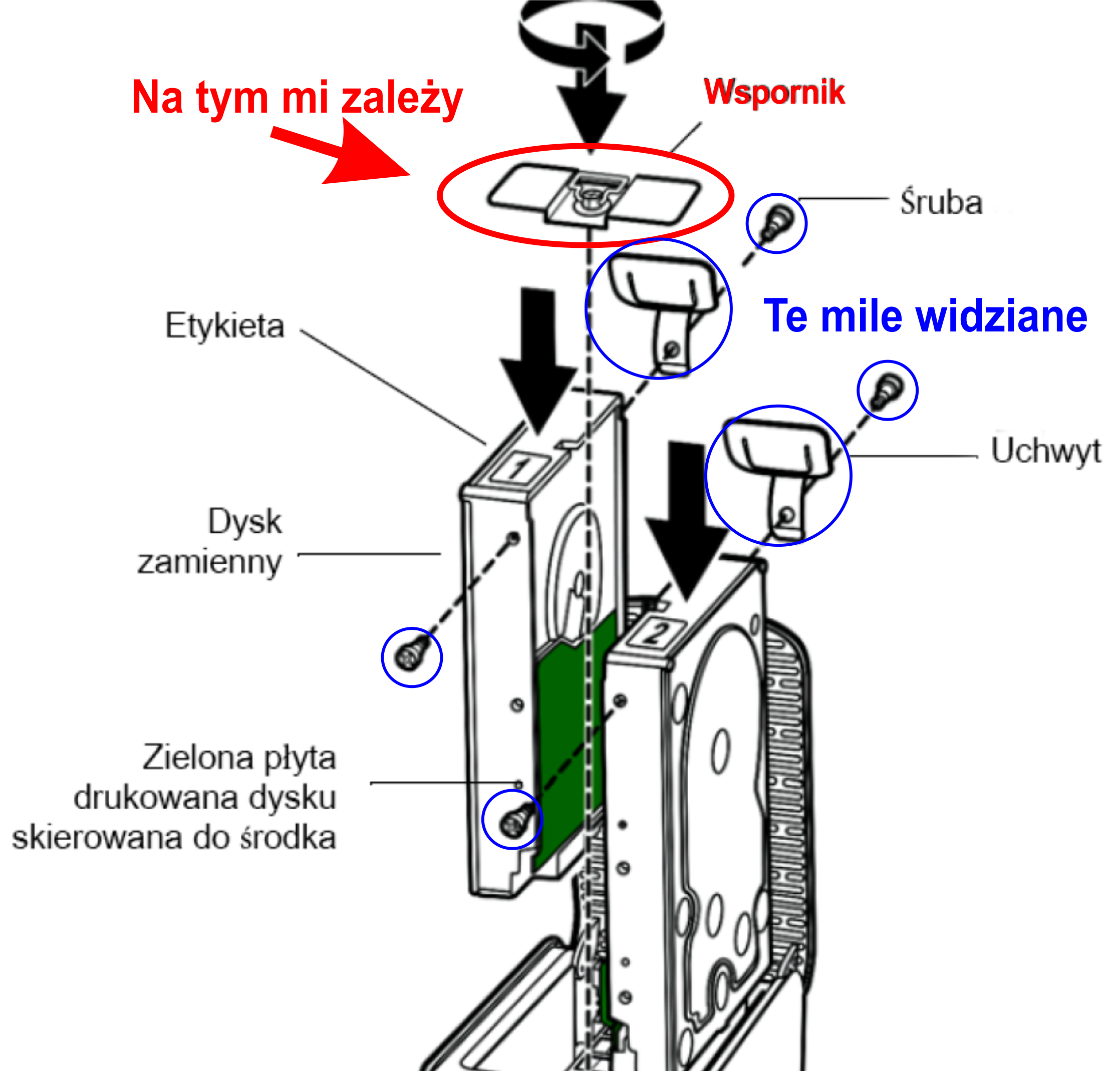

    Zakupiłem okazyjnie dysk sieciowy NAS MyCloudEX2Ultra.
    Wszystko jest sprawne i działa dobrze.
    Sprzedający niestety zagubił akcesoria do montowania dysku.
    Przede wszystkim brakuje wspornika mocującego/dociskającego dyski.
    Niestety bez tego elementu dyski wpadają w drgania i są bardzo słyszalne.
    Chyba to też im nie za bardzo służy.
    Ilustracja montażu wewnętrznych dysków w NAS MyCloudEX2Ultra.
    Brakowało też śrub prowadnic z uchwytem do wyciągania dysku ale to można ominąć zwykłymi śrubami a uchwyt ominąć.
    Gdzie mogę te elementy dokupić lub może ktoś z kolegów chciałby je odsprzedać.
    Mogę też niedrogo odkupić jakąś uszkodzoną wersję z tymi elementami.

    Wydrukowałbym na drukarce 3D

    edit: wydruk moze byc troche problematyczny... De facto mozna sobie z kawałka blachy samemu zrobic.

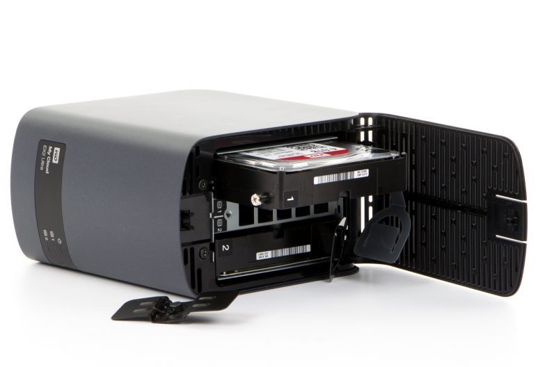

    Wnętrze drukarki fotograficznej z uchylonym pokrywą. Obraz przedstawia zewnętrzną obudowę sieciowego systemu dyskowego NAS marki WD, z otwartą pokrywą i widocznymi miejscami na dyski twarde.

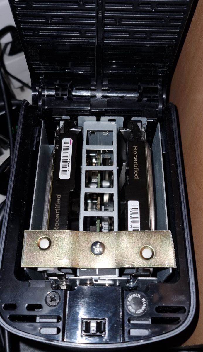

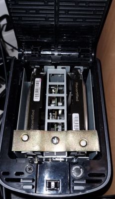

    Na razie wygląda byle jak ale działa (są elastyczne podkładki miedzy dyskiem a "dociskiem"):
    Otwarta obudowa dysku twardego z zamontowanymi dyskami Recertified.
    Może nie jest ładne ale spełnia zadanie.
    Czekam więc spokojnie na odpowiedź z WD.
    Ale gdyby ktoś miał to jednak na zbyciu to proszę o info.

    Dobrze wygląda! Czasami taka prowizorka działa lepiej niż element od producenta ;)
