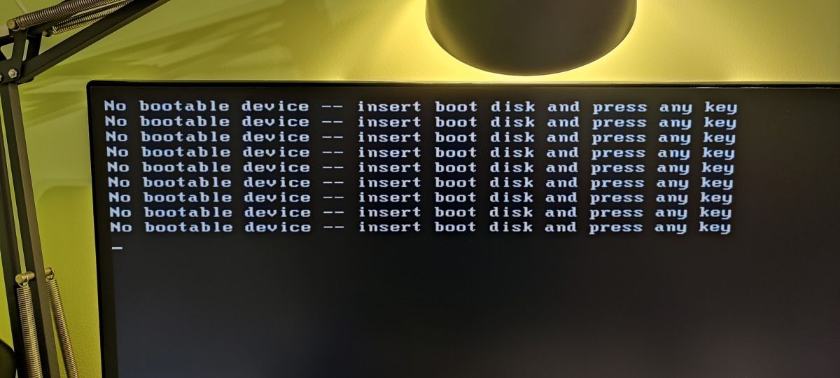

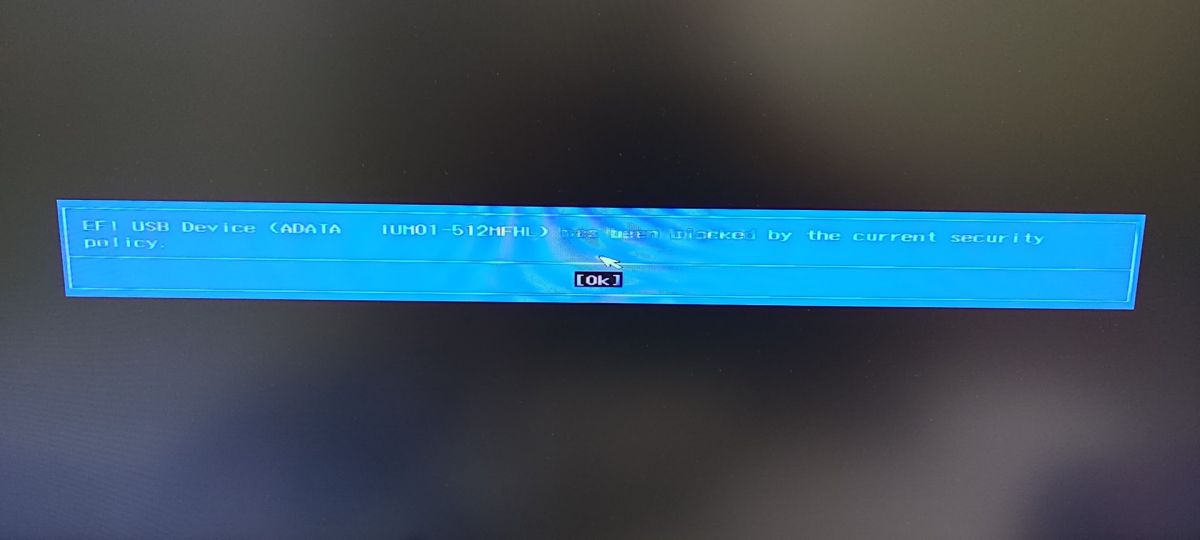

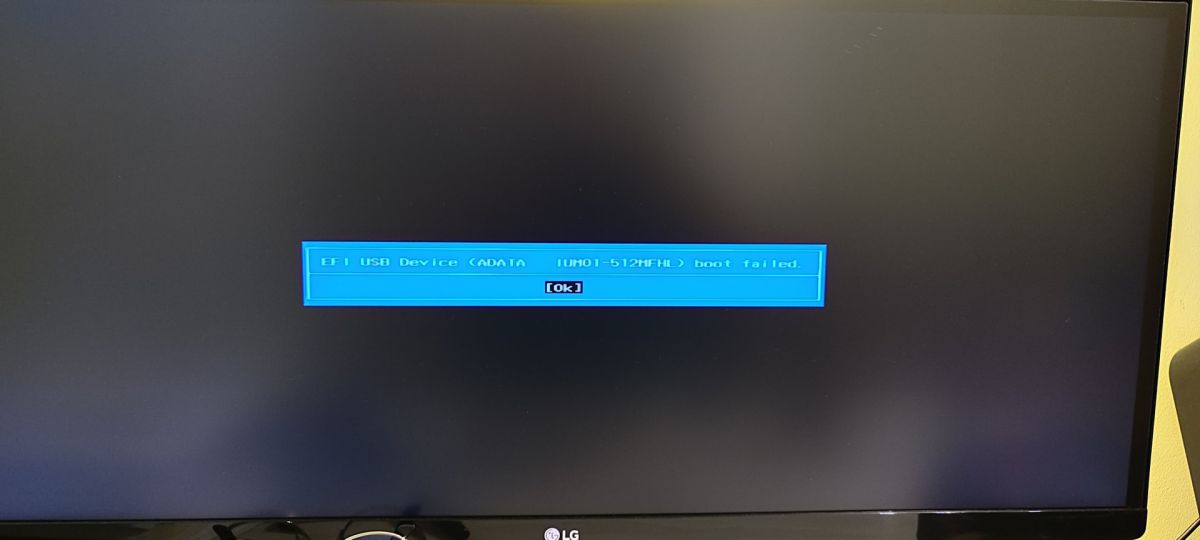

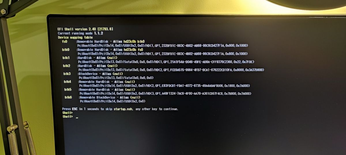

    No dziś dotarł do mnie Asustor AS6102T.
    Niestety coś z nim nie tak, bo po włączeniu świeci dioda niebieska i miga zielona.
    I tak miga w nieskończoność, w sieci nie wykrywalny.
    Znalazłem info, że powinna się zaświecić na stałe po uruchomieniu urządzenia. Jeśli miga dłużej niż 10 minut to asystor zaleca kontakt z serwisem.
    Jedyne co mi podłączeniu monitora do NASa pokazuje jest na fotkach.
    Wygląda, jakby nie miał z czego wczytać się system , może ktoś go usunął , nie wiem. Chyba czeka mnie zwrot :-(

  • #22 20434248
    Norbas78
    Posty: 810
    Ocena: 77
    Owszem.
    Jeden dysk.
    Problem w tym, że wedle instrukcji powinien się zainicjować i bez dysków.
    Zielona dioda po uruchomieniu się w nim systemu powinna zapalić się na stałe.
    Natomiast nawet nie dało się zrobić resetu przyciskiem z tyłu bo takowy powinien być potwierdzony dżwiękiem z głośniczka. Głośniczek o ile jest się nie odezwał i całość pozostawała bez zmian.
    Ewidentnie poszukiwał cały czas do rozruchu jakiegoś pena ADATA. Ze zdjęć od sprzedającego mam podejrzenie, że on wcale fabrycznego systemu nie odpalił, a co gorsza chyba próbował na nim postawić windowsa z pendriva...chyba właśnie ADATA. Kupię drugi egzemplarz u innego sprzedawcy.... chyba, że jest jeszcze coś wartego uwagi?
  • #23 20434259
    KOCUREK1970
    Specjalista Sieci, Internet
    Posty: 35129
    Pomógł: 3786
    Ocena: 5326
    @Norbas78
    A da się w nim wejść do BIOSu?
    Pytam, bo miałem Netgear ReadyNAS 312 i tam dało sie do BIOSu (jak w komputerze) dostać i go zresetować.
  • #24 20434318
    Norbas78
    Posty: 810
    Ocena: 77
    Dało się wejść.
    Próbowałem ustawić bios na default. Niby się ustawiał, ale z kolei miał problem z secure boot. Przy jego opcjach była możliwość również zrobić ustawienia default. Jednak nie reagował już na F10 którym należało to zatwierdzić.
    Poza tym myślisz, że on ma w biosie system? Mnie się bardziej wydaję, że ma jakąś pamięć na mobo gdzie trzyma sobie swoje "środowisko" i w tym konkretnym egzemplarzu zostało ono zapewne jakoś nadpisane/uszkodzone.
    Bios jak w normalnym starszym kompie, może funkcji cuyt więcej, jednak nie natrafiłem tam na taką którą by się dało uzdrowić sprzęt.
    A to powienien być przecież sprzęt który włączam i mogę korzystać... a nie naprawiać go od strzała :-)
