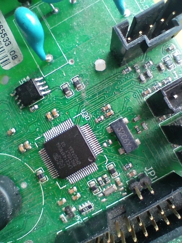

    Proszę o identyfikacje elementu ze zdjęcie.
    Obok procesora NXP jest element " 32C6X " czy to jest jakiś rezonator kwarcowy ?
    Co któreś włączenie ,procesor nie załącza programu, na wyświetlaczu "czarno", bywa , że losowo załącza przekaźniki. Ponowne włączenie rozwiązuje problem, urządzenie działa bez kłopotu. Sytuacja powtarza się co kilka uruchomień.
    Wymiana procka nie zmieniła niczego i pomyślałem , że może ten element mieć wpływ na start procesora.
    Zdjęcie płytki drukowanej z procesorem NXP i elementem oznaczonym jako 32C6X.

    Na 100% jest to rezonator kwarcowy prawdopodobnie na częstotliwość 32MHz.

    Może on mieć wpływ na to, że procesor czasem nie chce wystartować ?

    Raczej nie będzie miał wpływu na to, że tylko czasem nie wystartuje procek.
    Jak by był uszkodzony kwarc, to procek by przeważnie nie startował.
    W tym przypadku problem może być po stronie resetu procka.
    Do sprawdzenia, czy w momencie jak ekran jest czarny czy występuje zasilanie i przebieg na kwarcu.

    W czasie, kiedy procesor nie startuje, jest czarny ekran, ale potrafi załączyć losowo przekaźniki, drukarkę itp . Podczas tego nieudanego startu coś mimo wszystko się dzieje, nie jest to tylko brak startu. Po skasowaniu programu jest czarny ekran, ale nic poza tym się nie dzieje, a tutaj czasami płyta potrafi zaszaleć.
