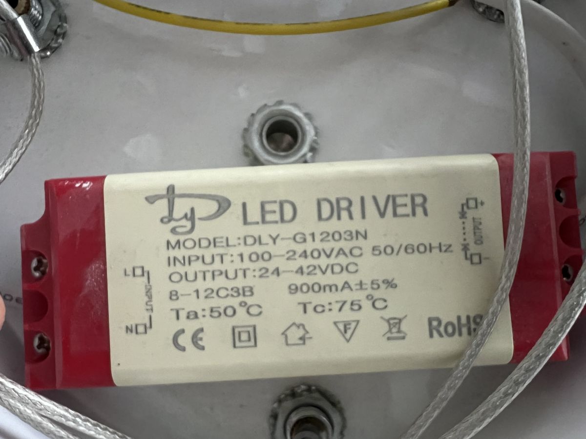

    Cześć,
    Padł mi zasilacz w lampie LED. Nie widzę niczego o zbieżnych parametrach w polskich sklepach. Zwracam się z prośbą o dobór zastępczego zasilacza, który będzie odpowiedni do mojej lampy. Będę wdzięczny za dobór marki, która posłuży długo. Zasilacz LED z etykietą z parametrami technicznymi

    Jest mnóstwo ofert zasilaczy/driverów led 900mA , aby dobrać zakres napięcia pokrywający się z Twoimi diodami i gotowe . Opowiedz coś o diodach, bo sam zasilacz jest bardzo uniwersalny .
    Pytasz o zasilacz czyli zakładam, że diody sprawdziłeś że są sprawne i wiesz np. przy jakim napięciu już zaczynają świecić - podaj tą wartość.

    Szukaj zasilacza stałoprądowego (led drivera) o prądzie 900mA bo jeśli dobrze widzę taki produkował ten oryginalny. Napięcie możliwie zbliżone. Są na Allegro z tego co widzę.

    W sumie listwy z ledami nie sprawdzałem. Założyłem od razu, że to zasilacz, ponieważ nagle po włączeniu lampa zaczęła migać raz na około sekundę (po wyłączeniu jeszcze przez kilka sekund). Sama taśma z ledami niestety jest tak zabudowana, że nawet nie mam jak spojrzeć na nią wizualnie. Dzięki za radę.
    Warto byłoby sprawdzić kondensatory w zasilaczu.

    Wymiana zasilacza na ten polecony pomogła.
