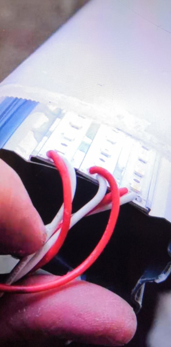

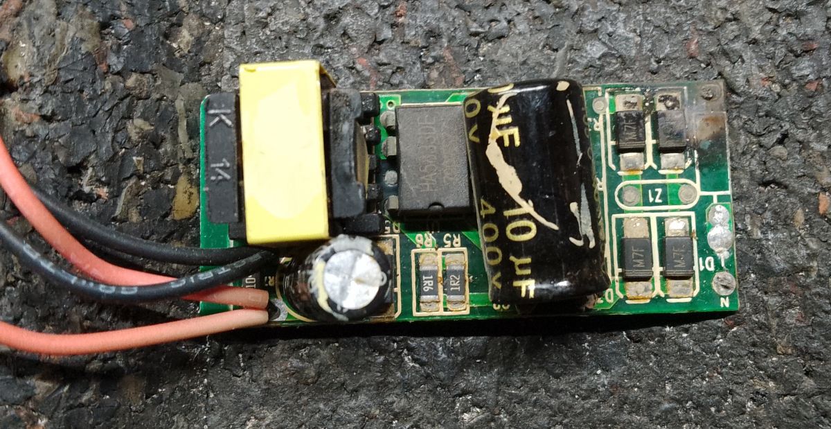

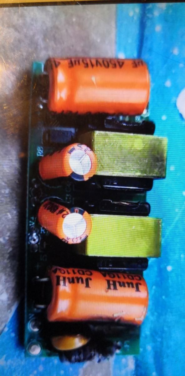

Kolega coś majstrował i zepsuł lampę, listwę LED.
Nie świeci, nie działa.
W środku był taki zasilacz czy transformator. Czy można to gdzieś kupić, lub czymś zastąpić?
Z góry dziękuję za sugestie.
kkknc napisał:Podłącz zasilacz laboratoryjny i zobacz na jakie napięcie.
kkknc napisał:Tu masz trzy paski połączone równolegle.

Lab75 napisał:kkknc napisał:Tu masz trzy paski połączone równolegle.
Ze zdjęć bynajmniej to nie wynika, więc wstrzymałbym się na Twoim miejscu z wyciąganiem takich wniosków.

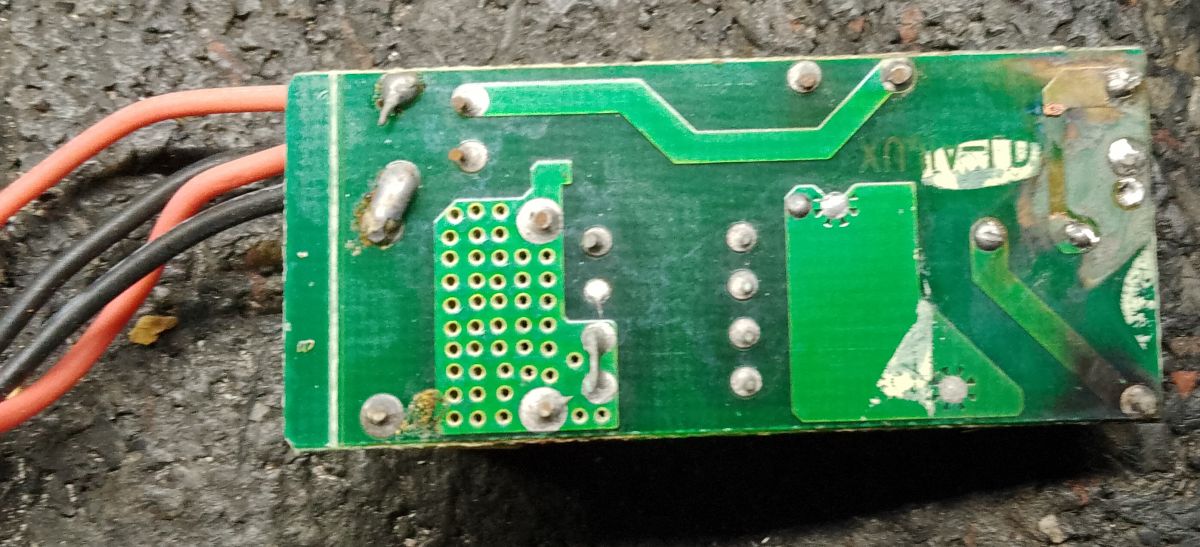

Lab75 napisał:
Topologię tych modułów LED powinieneś 'rozczytać', ale z parametrami diod LED (prąd zasilania, spadek napięcia) może być już kłopot. Czy na tej lampie była podana jej moc? Jeśli tak to można próbować pójść jej drogą, przyjąć orientacyjną sprawność zasilacza dla tej mocy i w oparciu o topologię modułów LED ustalić orientacyjne parametry wyjściowe tego zasilacza. W każdym bądź razie trochę zabawy z tym będzie...
kkknc napisał:Więc to zasilacz napięciowy.
kkknc napisał:To takie urządzenie gdzie możesz sterować napięciem i prądem. Przydatna rzecz. Można ustalić napięcie pracy tego paska LED.
kkknc napisał:Jak najbardziej wynika. Chińczyk zawsze optymalizuje koszty. Takie długie przewody do zasilacza, zamiast krótkich krosów pomiędzy listwami LED są dla mnie wystarczające. Możesz też wytłumaczyć obecność dwu transformatorów. Skoro to driver prądowy?
Lab75 napisał:
Serio? Dzięki za info! Mam 10+ takich urządzeń na Labie i w końcu będę wiedział do czego one służą. Wow!![]()
A na poważnie to niewiele w ten sposób ustalisz (o ile w ogóle), bo po pierwsze nie określisz w ten sposób znamionowego prądu zasilania tych diod LED (będziesz zgadywał? 20, 50, 100 mA?), a po drugie prawdopodobnie będziesz potrzebował zasilacza laboratoryjnego HV. Te elektrolity 450V nie zostały tam wsadzone przez Chińczyka przez przypadek...
Lab75 napisał:
Przewodów wyprowadzonych z modułów LED do PCB drivera LED jest tyle ponieważ przypuszczalnie ta listwa ma opcję niezależnego zasilania każdego z nich (3 tryby pracy listwy: włączony 1 moduł LED lub 2 moduły LED lub 3 moduły LED), a dławiki (a nie transformatory, dżizas) są dwa ponieważ to jest podwójna przetwornica (step-up). Jeden jej kanał zasila jeden moduł LED, a drugi pozostałe dwa moduły LED. Dzięki temu może realizować funkcję o której piszę powyżej.
kkknc napisał:Możesz też wytłumaczyć obecność dwu transformatorów.
kkknc napisał:Diody są robione na typowe prądy. Tu nie masz jakiś mocnych diod. Więc nie będzie 100 czy 50mA. Proste typowe i tanie 20mA.
ArturAVS napisał:Wszystkie LEDy są zasilane prądowo, nawet te 20mA to sterowanie prądowe. Napięcie to rzecz drugorzędna...
ArturAVS napisał:kkknc napisał:Możesz też wytłumaczyć obecność dwu transformatorów.
Skąd żeś taki pewny że to transformatory?
ArturAVS napisał:kkknc napisał:Diody są robione na typowe prądy. Tu nie masz jakiś mocnych diod. Więc nie będzie 100 czy 50mA. Proste typowe i tanie 20mA.
Oj... Wszystkie LEDy są zasilane prądowo, nawet te 20mA to sterowanie prądowe. Napięcie to rzecz drugorzędna...

ArturAVS napisał:kkknc napisał:A twoja teoria co mówi. Bezpiecznik? Kondensator?
Kpisz, czy o drogę pytasz? Ja widzę element indukcyjny, a czy to dławik (cewka) czy transformator, nie da się ustalić na podstawie tego zdjęcia. Ty jednoznacznie stwierdziłeś że są to transformatory.
kkknc napisał:Skoro twierdzisz że to nie jest to.
ArturAVS napisał:kkknc napisał:Skoro twierdzisz że to nie jest to.
Twierdzę iż jest to element indukcyjny. Tyle i aż tyle. A czy to transformator czy dławik, to na podstawie załączonego zdjęcia nie da się ustalić.

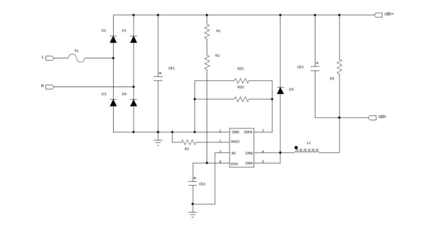

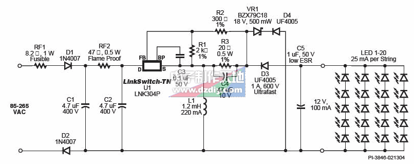

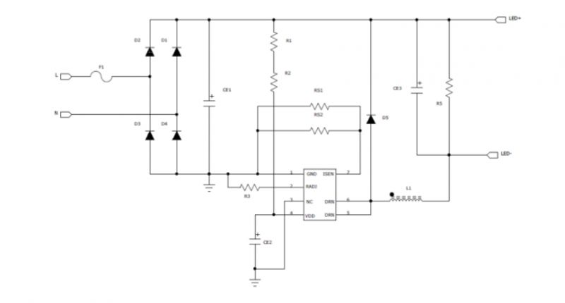

ArturAVS napisał:
Rzecz oczywista, tylko w takim razie, dlaczego wszystkie drivery "pilnują" prądu a nie napięcia?
kkknc napisał:Ale jak pisałem daj schemat takiego układu na dławiku.
