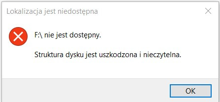

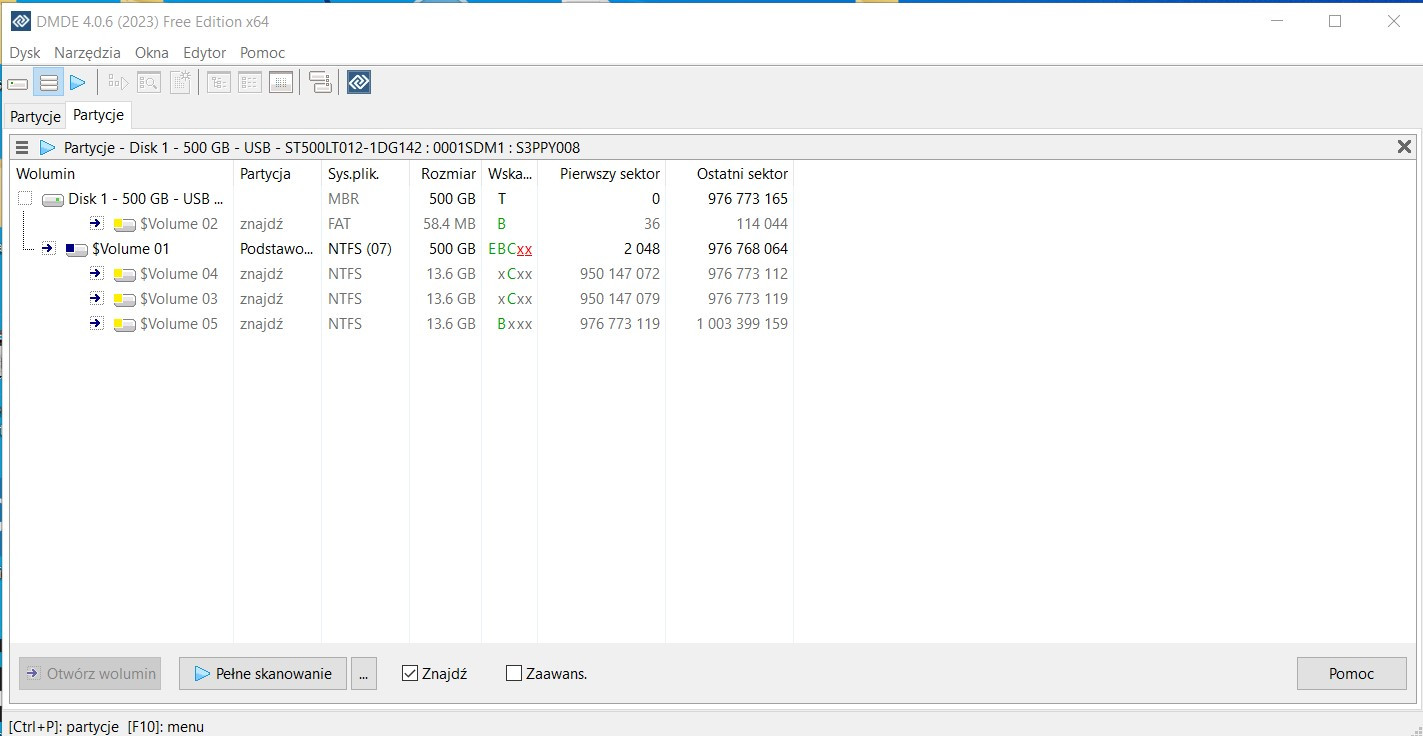

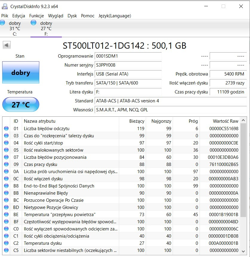

    Historia jakich dużo tu. Dysk ST500LT012. Pracował w kieszeni jako przenośny i do komputera był podłączany przez USB. Za któryś razem pojawił się komunikat ze struktura dysku jest nieczytelna. Zależy mi na danych które tam są. W programie DMDE zrobiłem kopię ale dalej nie wiem jak do tego podejść. Wrzucam podstawowe screeny i jak by ktoś mnie dalej poprowadził co mam dalej zrobić. Sreeny są z tego pierwotnego dysku.

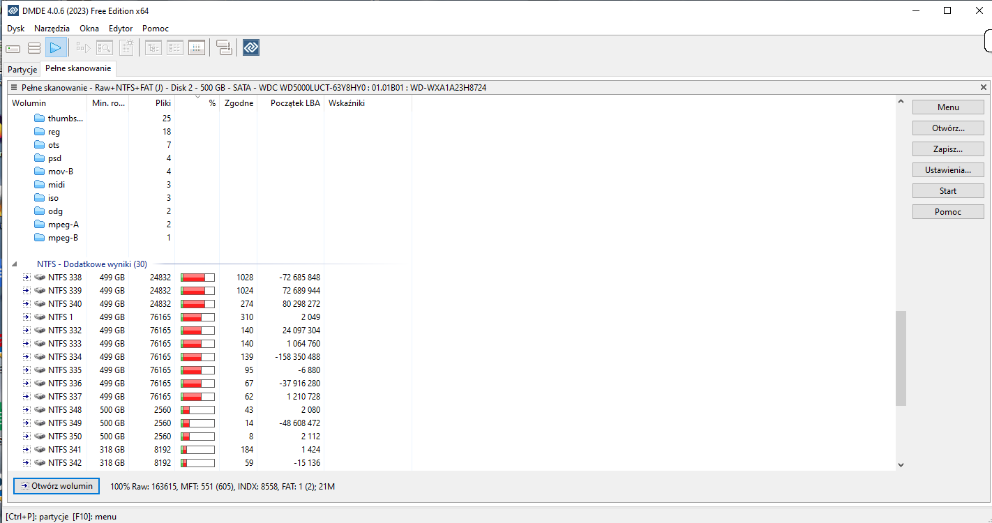

    Wstępnie - prawdopodobnie masz uszkodzony $MFT. Jak poszło zrobienie kopii? Czy było dużo błędów? Możesz przeskanować kopię i zobaczyć, co Ci program znajdzie (skan NTFS + RAW). Jak zobaczymy rezultat, zastanowimy się, co dalej.

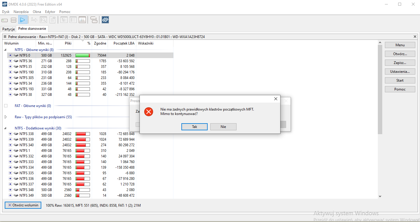

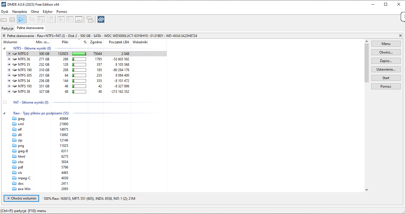

    Nie wiem czy to wystarczy czy coś jeszcze potrzeba?

    W wynikach głównych masz partycję NTFS zaczynającą się w sektorze 2048 - na pierwszy rzut oka wygląda bardzo wiarygodnie. Daj "otwórz wolumin" i zobacz, co ma w środku.

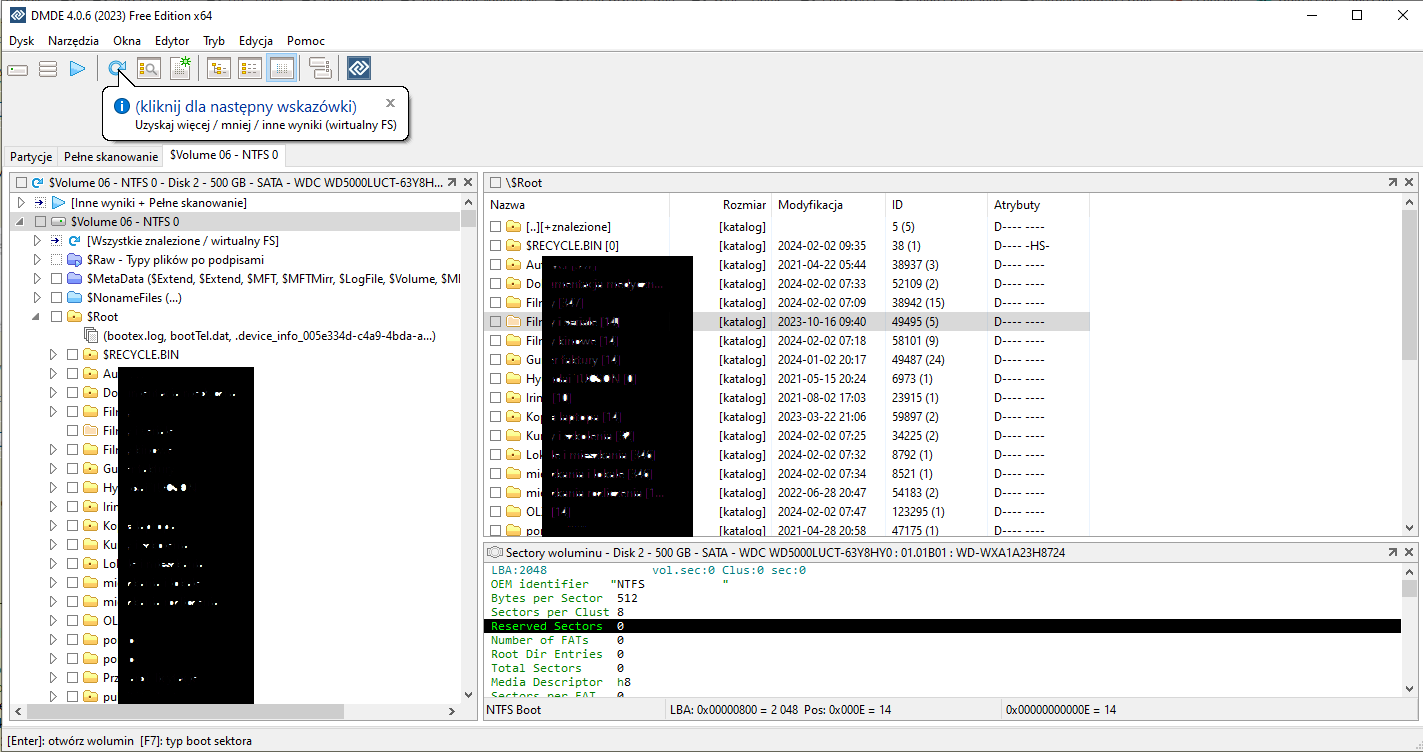

    Wyszło coś takiego.

    Na ile to jest zgodne z poszukiwaną przez Ciebie zawartością?

    Bardzo zgodne.

    To teraz Twoja decyzja, czy przeklikujesz się i ręcznie odzyskujesz po jednym katalogu, czy kupujesz licencję.
