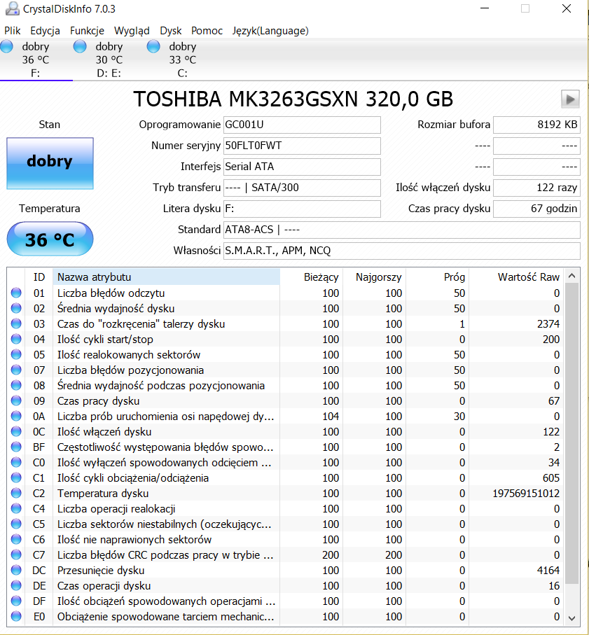

    Mam problem z dyskiem Toshiba 2,5cala 320 Gb. Otóż nie mogę na tym dysku uzyskać dostępu do partycji. Prawdopodobnie została ona uszkodzona. Sprawdzałem programem windowsowym chkdsk w nadziei że uda się mu to zrobić. Niestety się nie udało więc pisze temat tutaj. Parametry smart dysku:
    Brak dostępu do partycji na dysku Toshiba 2,5 320 GB - jak odzyskać dane?

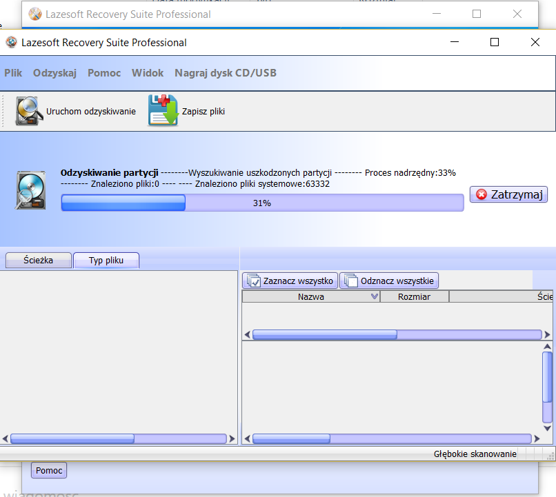

    A tym programem(bo taki mam jedynie oryginalny) próbowałem odzyskać pliki ale niestety nie udało się stanął na 31%:
    Prosiłbym o pomoc oraz interpretację wyników smart czy będzie można z niego jeszcze troche po korzystać? ze smarta można wywnioskować że dysk jest prawie nie używany.
    Ogólnie SMART jest ok.
    Zanotowany jest wysoki parametr (DC) oraz (BF) w mniejszym stopniu. Dysk mógł mieć upadek/uderzenie.

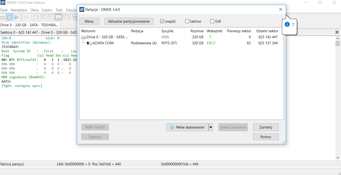

    Zamieść screena z DMDE z aktualnym partycjonowaniem =>
    https://dmde.com/download.html

    pustan napisał:
    Spróbuj programem RECUVA.
    U mnie tez była jedna partycja niedostępna. Próbowałem różnych programów by odzyskać zgromadzone zbiory. Jedynie ten program sobie z tym poradził. Po zaniku dostępu do partycji nic na niej nie zmieniałem. Dlatego tez program odzyskał wszystko.
    Prosze zobaczyć:
    Brak dostępu do partycji na dysku Toshiba 2,5 320 GB - jak odzyskać dane?recuva.png (38.64 kB)Musisz być zalogowany, aby pobrać ten załącznik.
    Prosze bardzo:

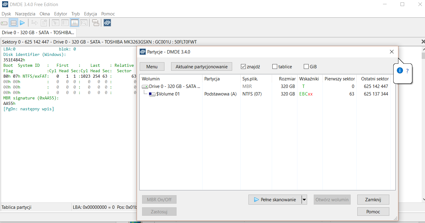

    Pokaż screen z DMDE z widoku okna partycje po wybraniu tego dysku z urządzeń fizycznych. W najgorszym przypadku będziesz miał partycję $Volume 01 o wskaźnikach EBCxx (i na to wskazuje screen z Recuva) a wtedy trzeba sprawdzić ile $MFT jest nadpisane, czy tylko klaster 0, czy więcej, a może tylko BAD sektor logiczny w $MFT klaster 0.
    EDIT: Załącz sektor 63 w pliku.
    Chodzi ci o te informacje?

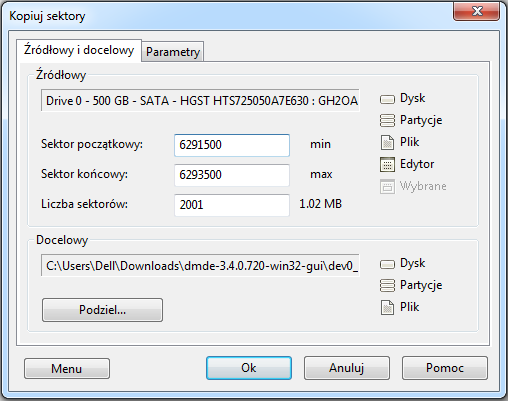

    Załącz w pliku sektory od 6291500 do 6293500 oraz od 63 do 100.

    Nie zamieszczaj logów ze skanu tylko masz dać kopie posektorowe zrobione do pliku z podanych obszarów.

    Dalej wstawiasz jakieś logi. Masz wstawić pliki w załączniku: kopię sektorów od 63 do 100 oraz od 6291500 do 6293500. Instrukcję masz powyżej. Wybierasz Narzędzia-->Kopiuj sektory. Następnie jako źródło wybierasz swój dysk, podajesz zakres sektorów, jako docelowy wybierasz plik i wskazujesz miejsce zapisu pliku. Następnie wstawiasz tutaj te dwa pliki.

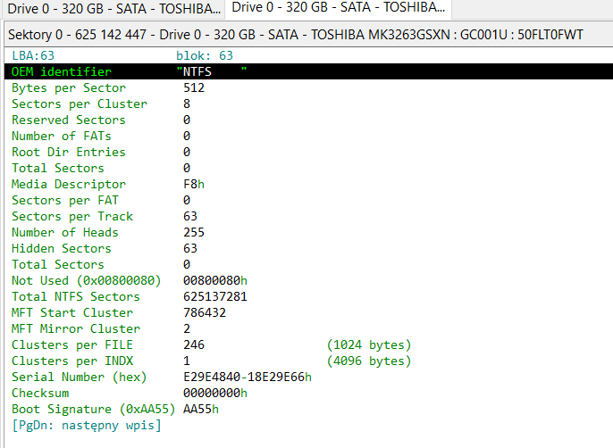

    O to chodziło?
    • dev0_lba6291500_2001.bin (1000.5 KB) Musisz być zalogowany, aby pobrać ten załącznik.
    • dev0_lba63_38.bin (19 KB) Musisz być zalogowany, aby pobrać ten załącznik.

    Przesunięte $MFT klas. 0 .Widzę, że dysk chyba z jakiegoś dysku zewnętrznego ADATA, bo nazwa partycji ADATA CH94. Poprawione $MFT klas. 0 w załączniku do wgrania w sektory od 6291519 do 6291526. Dla bezpieczeństwa danych warto przedtem wykonać kopię dysku do pliku (najlepiej w każdym wypadku). Po wgraniu zamieść screen z DMDE. O kopi piszę dlatego, że zazwyczaj pracujemy na kopii lub trzymając kopię zabezpieczoną, szczególnie, że niedoświadczony użytkownik, może źle nadpisać dane, a wtedy można utracić część danych.
    • $MFT klas 0.bin (4 KB) Musisz być zalogowany, aby pobrać ten załącznik.
    Dzięki udało się odzyskać dane / partycje. Powiedz mi czy ten dysk powinien zostać zutylizowany? Czy takie rzeczy mogą się powtórzyć?
    Po smarcie widać że ma on przepracowane tylko 67 godzin. Szkoda troche. Ewentualnie wymienić jedynie obudowe i dalej go używać tylko czy można mu "zaufać" i trzymać ważne dane?

    Dysk sprawny. Pewnie za szybko odłączyłeś od zasilania i stąd utrata tej najczęściej modyfikowanej zawartości partycji. Odłączaj przez bezpieczne usuwanie sprzętu i sytuacja powinna się nie powtórzyć. Po naprawie wszystkie wskaźniki ok.
