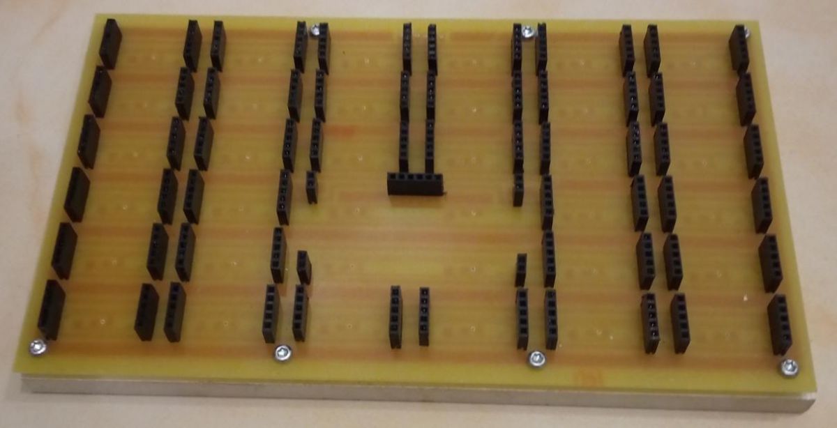

    Cześć
    Od czasu do czasu piszę proste programy w BASCOM, jednak moja stara płyta testowa (robiona jeszcze markerem) wołała już o pomstę do nieba, więc postanowiłam wykonać nową, a że nie lubię gotowych płyt, bo w nich niema żadnych możliwości zmian, a podłączanie wszystkiego czego tam niema na kabelkach, czy taśmach jest nie wygodne - stąd pomysł na "klocki".
    Płyta "matka" zawiera tylko siatkę połączeń +5 V, +V (regulowane), GND i... napięcie podświetlania (ale o tym później).
    Moje
    Rozstaw złącz pozwala na montaż modułów o znormalizowanych przeze mnie wymiarach, połączeń pomiędzy klockami dokonuję przez złącza BLS a zasilanie prowadzone jest ścieżkami w płycie matce.
    Płytka np. mostka DC posiada zworkę, którą można przełączać napięcie na silnik 5V/regulowane.

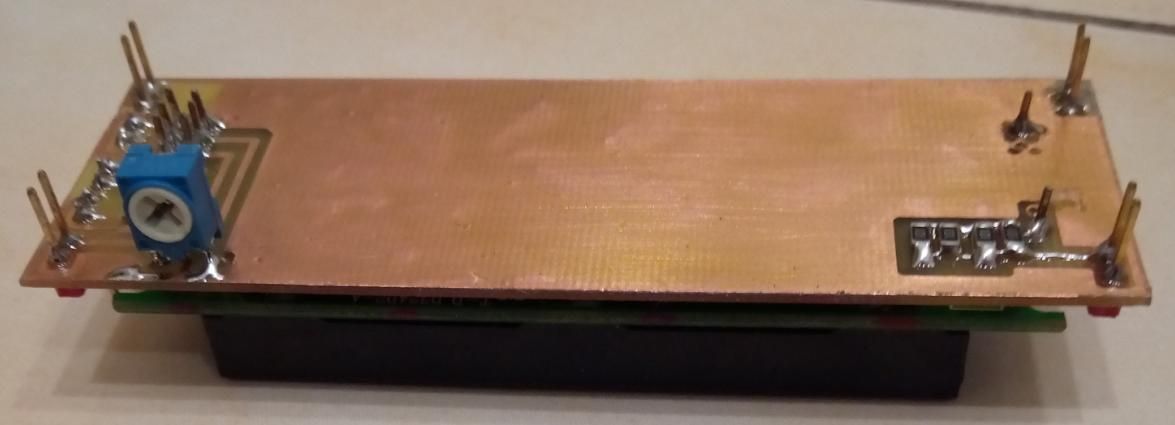

    4. Moduł wyświetlacza LCD
    Moje Moje

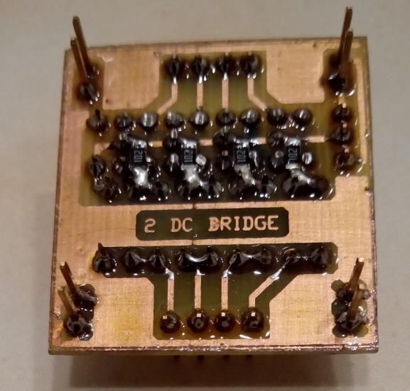

    7. Moduł mostka dla dwóch silników DC, lub jednego krokowego
    Moje Moje

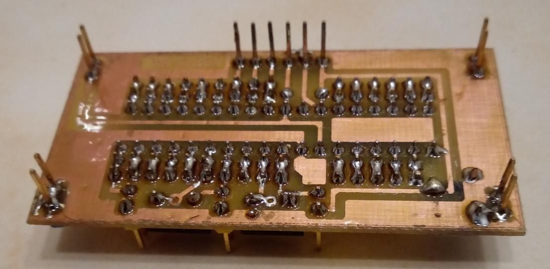

    i oczywiście adapter pod uC, m.in Atmega8 i pochodne, Attiny13/45/85, i Attiny2313/4313
    Moje Moje

    Elementy mechanicznie to kilka tulejek z POM, śrubki i spienione PVC.
    Moje
    Moje
    Wspominałam wcześniej o podświetlaniu; otóż pod spodem poprowadzone są ścieżki pod LED SMD, rezystory i diody LL4148, pod każdym klockiem znajduje się taki zestaw.
    Każdy klocek zawiera po dwa złącza masy; jedno połączone z GND, a drugie z LED na płycie.
    Włożenie klocka na miejsce powoduje podświetlenie go od spodu, oczywiście pod warunkiem obecności napięcia na szynie podświetlania (ma to służyć do prac w nocy).
    Wszystkie płytki wykonałam termotransferem.
    Koszt materiałów to koszt laminatu, kwasu i złącz Goldpin, cała reszta to graty z roboty i szuflady.

    rafi8112
    Posty: 199
    Ocena: 190
    Bardzo przemyślane rozwiązanie i zarazem "mobilne". Jedyne co mnie martwi to te złącza ma płytce matce. Jak dla mnie są wątpliwej jakości i dosyć szybko się zużywają przy częstym przekładaniu modułów co prowadzi później do różnych losowych niechcianych efektów. Na Twoim miejscu zastosowałbym tu listwy z gniazdami precyzyjnymi wtedy gwarantowany kontakt elektryczny jest o wiele bardziej pewniejszy. Cena tych precyzyjnych listew nie jest aż tak powalająco wysoka, a dzięki nim zaoszczędzisz wiele problemów, piszę to z własnej praktyki...
  • #8 19087104

    Listwy, które stosuję wytrzymały w starej płycie 6 lat !
    Moje
    Jedyne co zrobiłam źle, to pojedyncze złącza pod stopki klocków.
    Łatwo było niechcący wygiąć, bądź wyłamać, dlatego w nowej płycie są już "dwójki" i"piątki"
    Poza tym tamta była wielka, a w praktyce okazało się, że i tak używa się tylko kilku elementów jednocześnie (np, płytka przycisków, wyświetlacz i LED) reszta tylko zawala miejsce.
    Nie wiem, czy światło nie będzie męczyć oczu, jestem w trakcie budowy.
    Dzisiaj dokończylo się podświetlanie :)
    Zawsze można dołożyć regulację jasności, oczywiście w formie klocka :)
    Moje
    Moje
    Pod każdą LED jest przygotowany otworek, bo z początku diody miały świecić spod płyty przez otworek w górę, na spód każdego klocka, ale postanowiłam jednak zrobić tak.
    Na pewno zrobi się jeszcze jakiś klocek-czujnik temperatury, transoptor refleksyjny, może nawet poczwórny (do wykrywania ruchu dłoni jak w tym moim nieszczęsnym termometrze, tylko tutaj będzie góra/dół, lewo/prawo), coś się jeszcze wymyśli.
    Bardzo przemyślany pomysł, bo też nie jestem zwolennikiem na sztywno skonfigurowanych rozwiązań. A tu nawet na szybko można z kawałka typowej uniwersalki lub Veroboard dorobić nietypowy klocek do badań (domyślam się że raster jest zachowany na szerokości), w czym widzę ogromną zaletę Twojej konstrukcji. I tak po prawdzie, to może nawet takie typowe klocki jak np. lampki, przyciski itp. szybciej by się zrobiło na uniwersalnej kynarem niż robić specjalizowane płytki, choć może wygląd mniej profesjonalny.
    Podświetlenie super, choć na tą chwilę nie wyczuwam praktycznej korzyści tego rozwiązania, bo jak świeci od dołu to nie za bardzo widać to co najistotniejsze. Czyli raczej bajer.
    Ale patrząc na to Twoje ostatnie, nocne zdjęcie, nasuwa mi się raczej taki klimacik:
    Moje
    Czyli może gęsia szyjka z lampką by tu była lepsza, jeśli tryb pracy po ciemku to wymóg tej konstrukcji.
    Aż Ci zazdroszczę pracy na tym.
    Tu masz trochę racji i nie masz. Mam podobne doświadczenia ale moim zdaniem to nie w systemie ("zwykłe" goldpiny czy precyzyjne ) leży problem a w jakości gniazd, tych które się włoży. Wystarczy kupić markowe gniazda i problemów nie będzie. Problemy z kontaktowaniem to raczej domena skrajnie tanich gniazd NN z Chin.
    A znowu, używając precyzyjnych gniazd jak proponujesz, trzeba do klocków konsekwentnie używać pasujących do nich pinów, które stwarzałyby problemy np. przy jednostronnych PCB. Czyli nie tak do końca wygodne.
    Za to użycie najnormalniejszych goldpinów jest, moim zdaniem o wiele łatwiejsze z wielu różnych względów.
