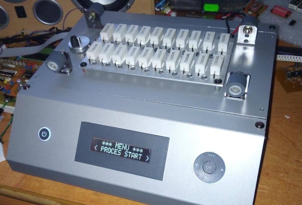

Zgodnie z postanowieniem zbudowałam wersję drugą trawiarki.
Zasada działania jest taka sama jak poprzedniego grzmota
https://www.elektroda.pl/rtvforum/topic3737969.html
, czyli "gamganie kuwetą", natomiast sterowanie i przede wszystkim sam wygląd odbiega bardzo od poprzedniej.
No to zaczynamy.
Grzałka, to pakiet rezystorów zamocowanych do blachy aluminiowej.
Temperatura grzałki i roztworu mierzona przez czujniki LM35
Nad całością panuje uC AtMega8.

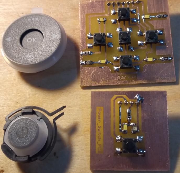

Do komunikacji ze światem zewnętrznym służy 5 przycisków i wyświetlacz LCD.
uC steruje płytą "MOCY", na której znajduje się tranzystor IRFZ44N sterujący grzałką, mostek DC dla silnika krokowego napędzającego kuwetę, dwa tranzystory BD679 jako OC - wyjścia funkcyjne (lampka i wentylator) oraz...
AtTiny13
Ten "maluch" obsługuje przycisk zasilania wraz z 2 kolorowym podświetlaniem i przekaźnik.
Prócz załączania/wyłączania zasilania głównego (panelu sterowania, grzałki, silnika itd) komunikuje się ze starszym bratem, który w razie awarii wysyła do malucha komunikat o konieczności wyłączenia prądu w urządzeniu.

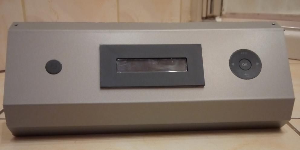

Całość zamknięta w budzie z Dibondu i spienionego PCV.
Obudowa podzielona jest na panele:
Przedni - sterujący.
Tylny - zasilanie, lampka, czujnik temperatury roztworu i wentylator.
Górny - Napęd, grzałka i jej czujnik.
Dolny - zasilacz i płytka wykonawcza.
Ułatwi to jakieś zmiany na przyszłość jak choćby wymiana płyty grzałki i napędu, czy zasilacza.
Z poziomu MENU możemy sterować takimi funkcjami jak temperatura grzałki, temperatura roztworu, prędkość posuwu, cykl pracy (czas posuwu/czas przerwy) oraz nadmuchem i oświetleniem (poziomy w kilku krokach %).
Wszystkie nastawy możemy zmieniać w trakcie trwania procesu, jak i zapisywać w pamięci każdą z osobna.
Po zapisaniu wszystkich ustawień mamy je pod ręką.
Zaraz po uruchomieniu trawiarka pyta nas czy chcemy uruchomić zapisany proces, czy może przejść w tryb sterowania ręcznego.
