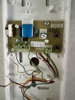

    Otóż postanowiłem wymienić stary domofon Tesla na nowy Cyfral Smart 5P. 6-żyłowy:
    1. Brązowy
    2. Zielony
    3. Szary
    4. Żółty
    5. Niebieski
    6. Biały
    Proszę o pomoc w schemacie.
    Wnętrze nowego domofonu Cyfral Smart 5P z widocznymi przewodami o różnych kolorach: brązowy, zielony, szary, żółty, niebieski i biały.

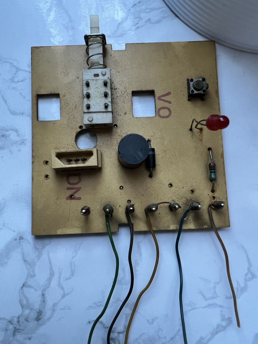

    Siemka , mam zdj starego Płytka elektroniczna z przewodami w różnych kolorach.
    Ten pierwszy urwany jest to BRĄZOWY
    drugi jak już widać zielony
    Trzeci szary
    Czwarty żółty (zmostkowany)
    Piąty niebieski
    Szósty biały
    Podłączenie unifonu Cyfral Smart 5p:
    MASA - żółty
    RING - szary
    SPK - brązowy
    MIC - zielony
    SW1- niebieski
    Zwory:
    ZW1 i ZW2 - wyjęte
    ZW3 - założona

    jakubj2311 napisał:
    stary domofon Tesla
    To klon unifonu Berg. Już wyżej masz podaną odpowiedź. Dodam tylko od siebie, że instalacja jest 5 żyłowa. Żyła biała to zasilanie diody świecącej, która nie występuje w nowym unifonie.

    >>20995762
    Po podłączeniu wszystko działa lecz nie słychać osoby dzwoniącej
    Sprawdź, najlepiej sam dzwoniąc do sąsiada z dołu, jak to działa u innych - czy uda Ci się z kimś porozmawiać przez domofon.
