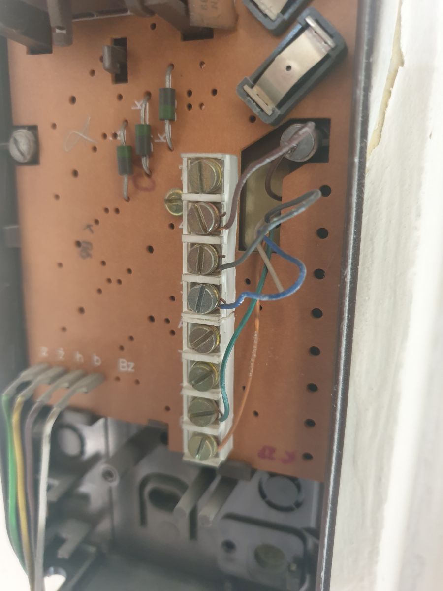

    Witam jak podłączyć nowy domofon o to stary a nowy to cyfral smart 5p
    Podłączenie nowego domofonu Cyfral Smart 5P - instrukcje i wskazówki

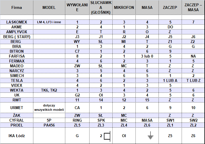

    Czytałeś ten temat Link? jeżeli nie , to zacznij od niego.

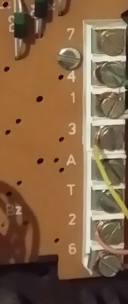

    Stary unifon to Tesla. Tu masz tabelę zamienników. Twój to oczywiście Cyfral 5P.
    Twój Tesla ma kabelki na zaciskach od góry:
    4 - brązowy - wywołanie (RING)
    1 - szary - przycisk (SW1)
    3 - niebieski - masa (MASA)
    2 - zielony - mikrofon (MIC)
    6 - pomarańczowy - słuchawka (SPK)
    W nowym masz też ustawić zworki tak jak dla instalacji 5 żyłowej, czyli ZW1, ZW2 - zdjęte, a ZW3 założona.

    Po takim podłączeniu słychać tylko rozmówcę w słuchawce i orzeczenie nie działa zamek i mikrofon

    Podałem ci sposób zamiany starej Tesli na nowy Cyfral 5P. Dla pewności, że się nie pomyliłem wstawiłem ci tabelkę która jest dostępna tu na forum. Sprawdź gdzie popełniłeś błąd. Gdy nic nie stwierdzisz, to podejrzyj podpięcie unifonu u któregoś z sąsiadów lub chociaż zapytaj czy wszystko u nich działa prawidłowo. Zawsze też możesz podłączyć stary unifon i sprawdzić jak on się teraz zachowuje.
    Nie pokazałeś numeracji zacisków starego unifonu i dlatego posiłkowałem się zdjęciem innego egzemplarza.
