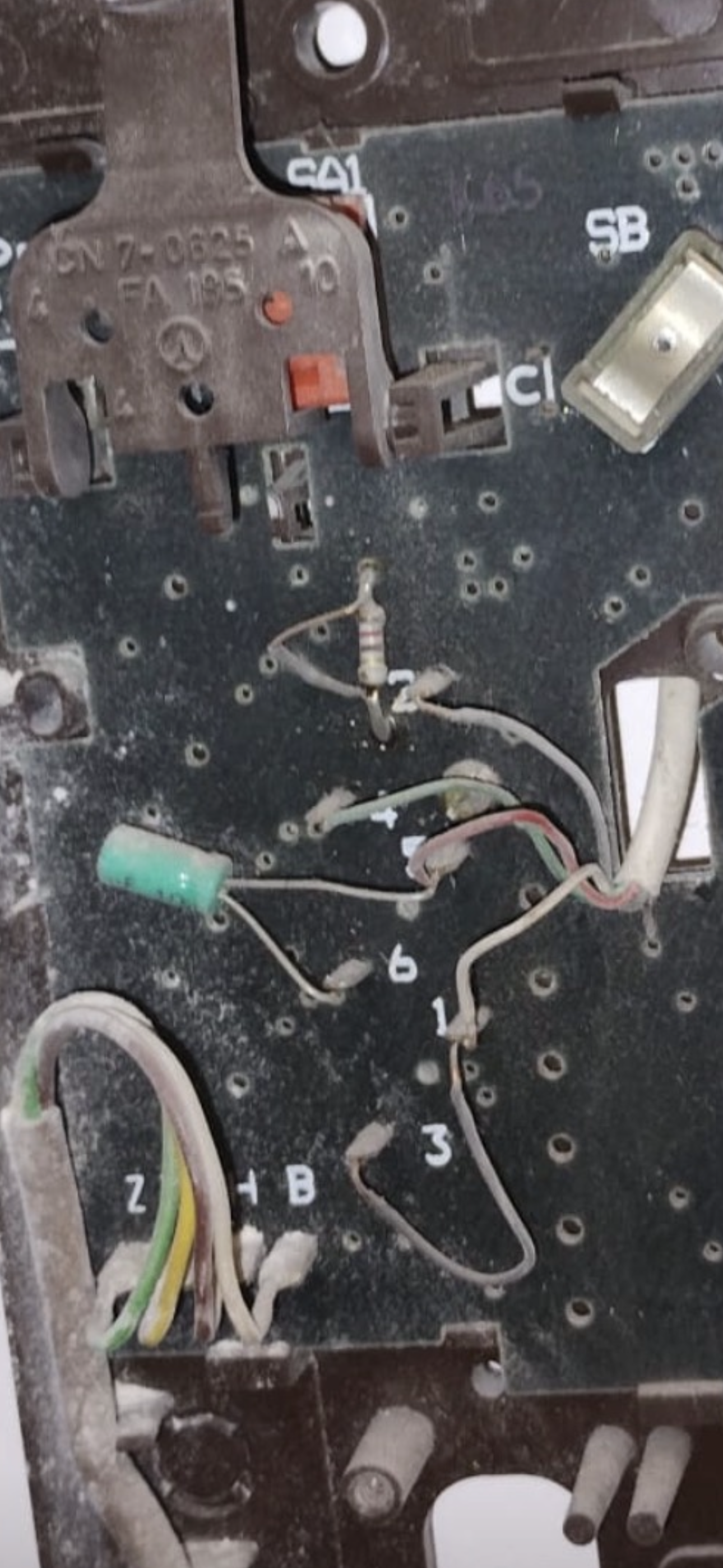

    Mam do wymiany domofon Tesla w starym bloku, model nieznany. Instalacja 4-żyłowa.
    Obecne podłączenie:
    Zbliżenie na płytkę drukowaną domofonu Tesla z oznaczonymi zaciskami i przewodami.
    Zakupiony został Cyfral Smart 5P.
    Z tego, co udało mi się sprawdzić/znaleźć, to zaciski w obecnej Tesli:
    1 - masa
    4 - wywołanie
    5 - elektrozaczep
    Jak to podłączyć z Cyfralem, żeby na wstępie nie uszkodzić np. mikrofonu?

    Trzeba przełożyć przewody według zasady:
    stary--> nowy
    1 --> MASA
    2 --> MIC
    4 --> RING
    5 --> SW1
    Ustawienie zworek:
    ZW1 i ZW3 - założone
    ZW2 - wyjęta
