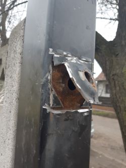

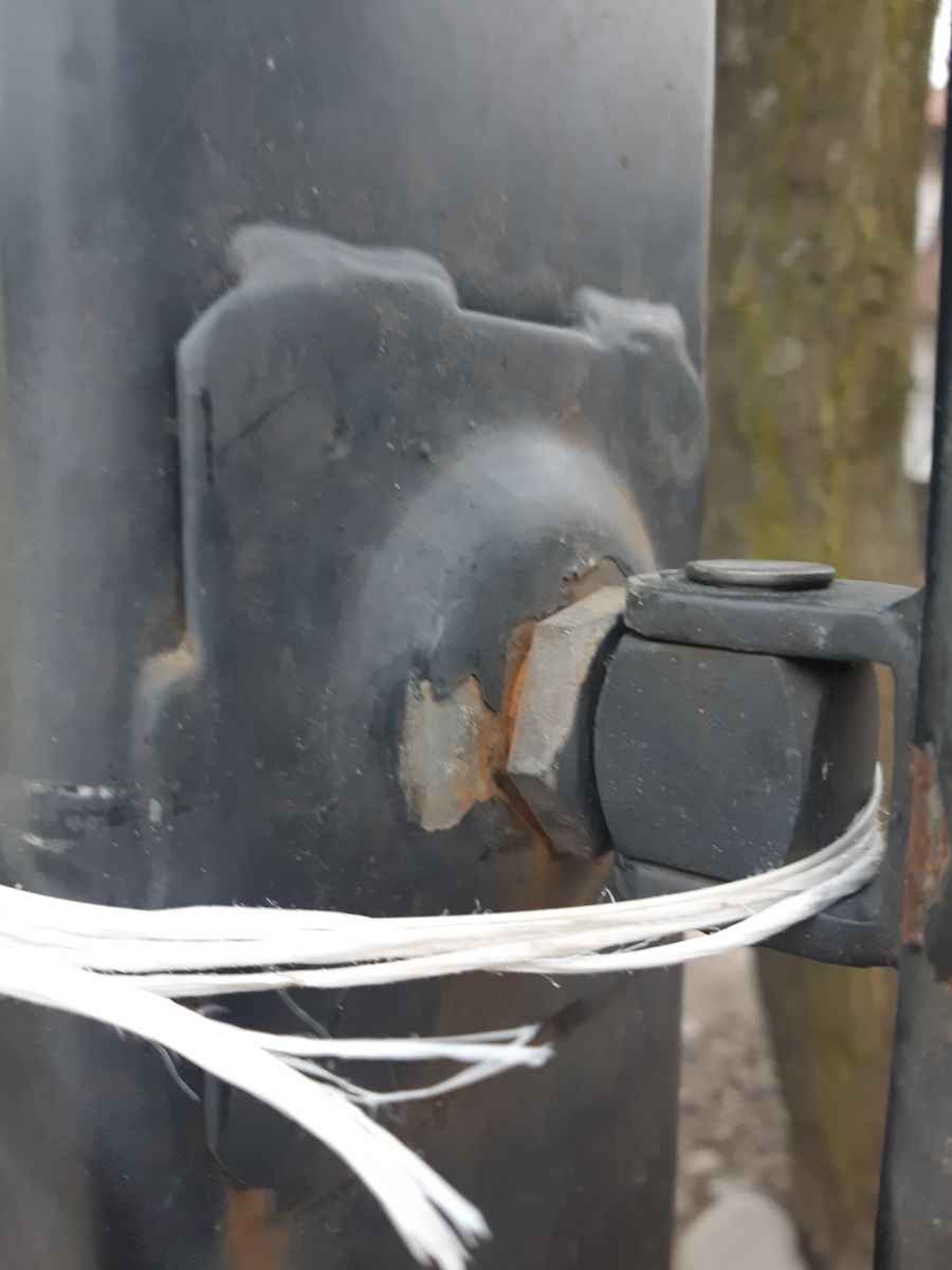

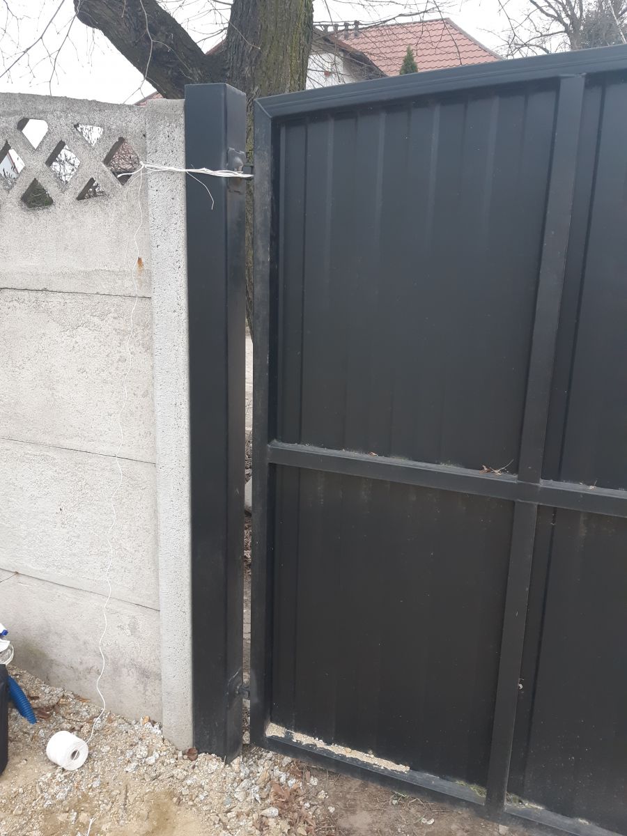

    Zbliżenie na zawias bramy, z którego jedna śruba została wyrwana z metalowego słupka. Uszkodzony zawias bramy zamocowany do słupka, brama wisi na jednym zawiasie. Metalowy zawias z nakrętką i otworami montażowymi widoczny z boku.
    Wyrwało mi właśnie śrubę z zawiasu (w słupku została część płaska z dziurą) i brama chwilowo wisi na jednym.
    Zastanawiam się jak to naprawić bez wyjmowania słupka. Czy to dobry pomysł, aby usunąć ten przyspawany zawias poprzez poprzecinanie tych spawów kątówką i rozwiercenie czterech (też pewnie pospawanych) otworów śrubowych? Gdzie najlepiej ciąć te spawy? Prostopadle do słupka wzdłuż ścianki zawiasu czy pod kątem?

    Nikt nie wie co potrafisz. Ciąć trzeba tak, by jak najmniej zniszczyć słupek, bo zawias jest i tak do odcięcia.

    Kolego, po co ciąć? Kupujesz nakrętkę, wkładasz do klucza oczkowego z kawałkiem materiału, aby nie wypadła. Od góry do słupka wkładasz klucz, wkręcasz zawias i gotowe.

    Pomysł super, ale niestety słupek od góry zaspawany jest. Takim go zastałem...

    I tak jest cięcie, i tak... A nie wiem czy to zda egzamin, bo w zawiasie śruba leży w gwincie, a tu będzie się opierać (wyrwało ją razem z nakrętką z zawiasu (to chyba taka nitonakrętka) i nie ma też wtedy żadnej możliwości regulacji bramy.

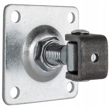

    Coś nie rozumiem, nitonakrętkę zastępuje ta obecna, a regulacja zawiasem wkręcając/wykręcając?

    W oryginalnym zawiasie jest tak, że kręcisz nakrętką, a śruba się chowa i przyciąga bramę do słupka lub wysuwa się i ją odpycha.

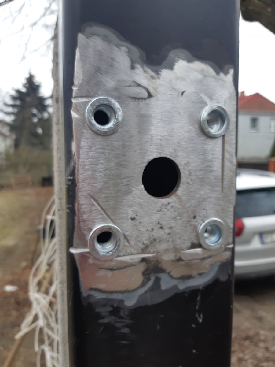

    Odetnij dospawany element, zabezpiecz metal antykorozyjnie, wywierć 4 otwory z rozstawem pod nowy uchwyt zawiasu i zastosuj 4 nitonakrętki pod śruby M10. Będzie mocno go trzymać i będzie wymienne w razie awarii/naprawy.

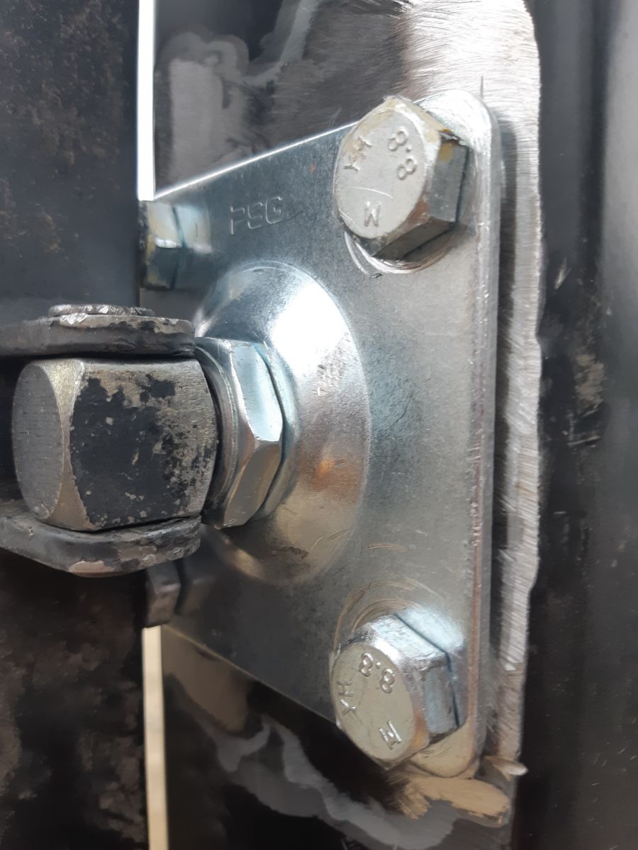

    Pociągnę jeszcze delikatnie żywicą z mata szklaną dookoła, by woda nie zaciekała pod spód i pomaluję;
    Gdybym musiał to robić jeszcze raz:
    A. bym jednak spawał - ( z 3 powodów: wiercenie w stali i później rozwiercanie było męczące; 2. wystające łebki czterech śrub M ograniczają kąt otwarcia bramy /o kilkanaście stopni, ale jednak; 3. niestety nitowkręty przy dużym oporze śruby czasem się obracają )
    B. gdyby ktoś jednak chciał śrubami - ja niepotrzebnie wziąłem śruby 12; wystarczyłoby (jak w podpowiedzi wyżej) 10 ( byłoby mniej roboty i bez niepotrzebnego rozwiercania
    C. A, no i okazuje się, że ten sześcianik na którym opiera się brama na końcu śruby zawiasowej ma różne wymiary ( ten kupiony był 1,5mm wyższy niż ten, który miałem wcześniej ) / warto sobie wcześniej zmierzyć i dopasować
