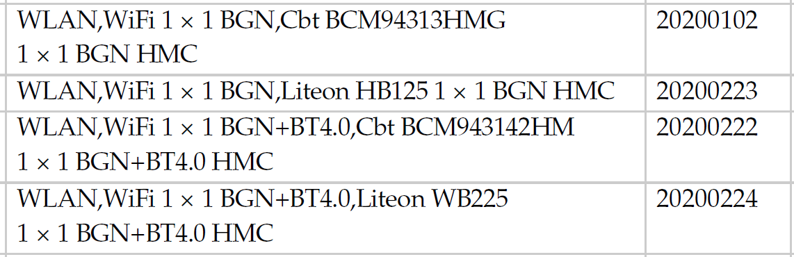

    Mam prośbę. Padła mi karta WiFi w moim laptopie. Kiedy kupiłem zamiennik, okazało się, że nie da rady go włożyć, bo wyskakuje komunikat, że karta jest nieautoryzowana.
    Poczytałem trochę i już wiem, że w tym modelu jest whitelista kart WiFi i żadnej innej BIOS nie łyknie, dppóki się go nie przeprogramuje.
    Potrzebuję więc albo wyłączyć w ogóle obsługę whitelist'y, albo podmienić na white liście numerek karty starej na nową.
    Znalazłem trochę wiedzy na ten temat, ale wszystkie rady bazowały na tym że trzeba było wylutować chip aby zgrać/wgrać BIOS.
    Pytanie czy da się to zrobić programowo bez lutowania?

    W przypadku chęci zamontowania równie słabej karty co oryginalna nie opłaca się wykonywać modyfikacji. Jest ona do pewnego stopnia ryzykowna, a nie posiadając programatora może być ciężko wybrnąć z problematycznej sytuacji jeśli coś pójdzie źle. Po przeróbce warto zamontować Intela AC-7260 (nie pomylić z N-7260), którego da się za 30-50 złotych dostać, a na którym w sprzyjających warunkach da się dojechać do 500 Mbps.
    O przeróbkę można poprosić na tym Forum: https://www.bios-mods.com/forum/showthread.php?tid=13791 - zapewne nie jest konieczny programator (o ile wszystko pójdzie gładko).

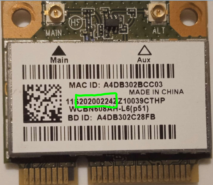

    Fabrycznie obsługiwane karty to te (numer po prawej to numer FRU i taki musi się znajdować na karcie, jeśli ma ona działać z laptopem - zakup innej karty, nawet tego samego modelu, może nie działać ze względu na innego producenta podzespołu i subsystem id, który nie będzie pasował do listy w BIOSie):
    Tabela przedstawiająca listę obsługiwanych kart Wi-Fi z numerami FRU.
    Najlepszą z tych i tak niezbyt ciekawych kart powinna być ostatnia Atheros (WB225), chyba że nie potrzebujesz Bluetooth, to wcześniejsza HB125 to właściwie to samo (tyle że bez BT). Ta na przykład powinna działać, mimo że jest z innego laptopa:
    https://allegro.pl/oferta/karta-sieciowa-lenovo-flex-15-ar5b225-15243372911
    Zbliżenie na etykietę karty sieciowej z zaznaczonym numerem FRU.
