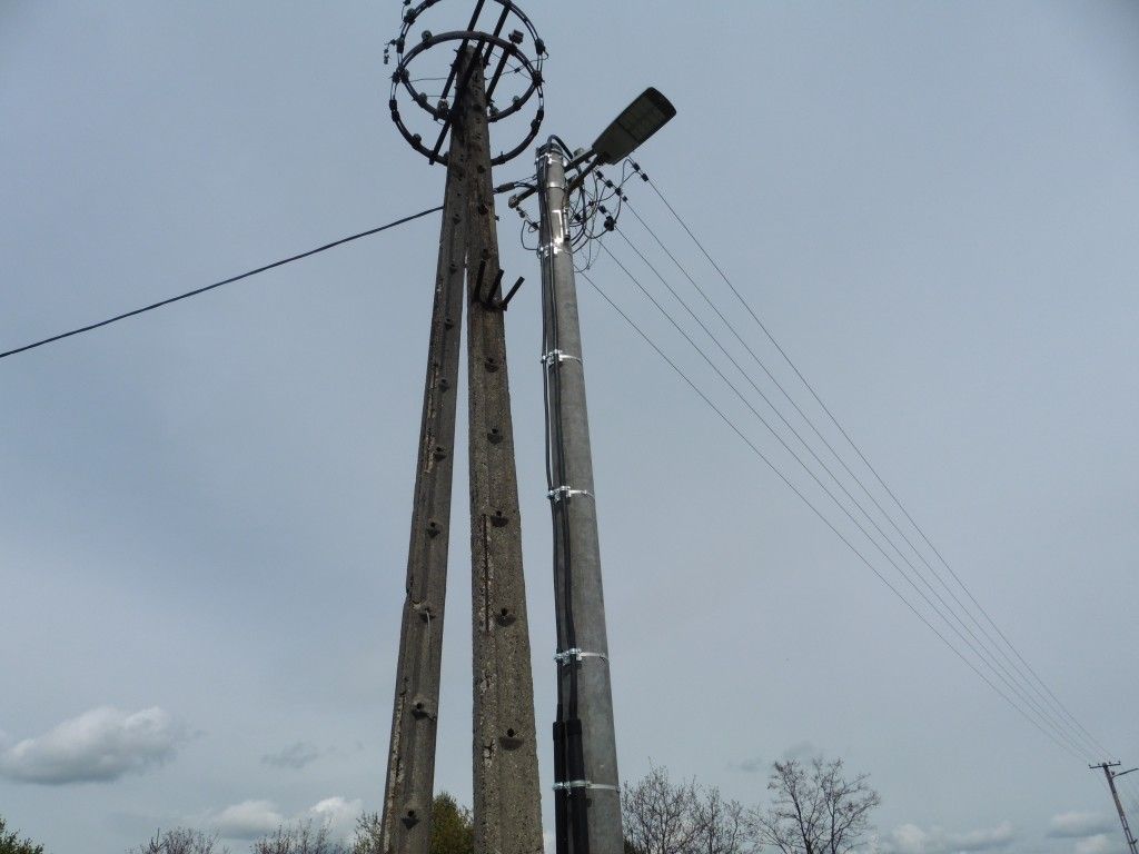

    galad napisał:
    jak mnie pamięć nie myli też ALA
    Choćby takie:
    Słupy energetyczne z przewodami pod szarym niebem
    Żródło
