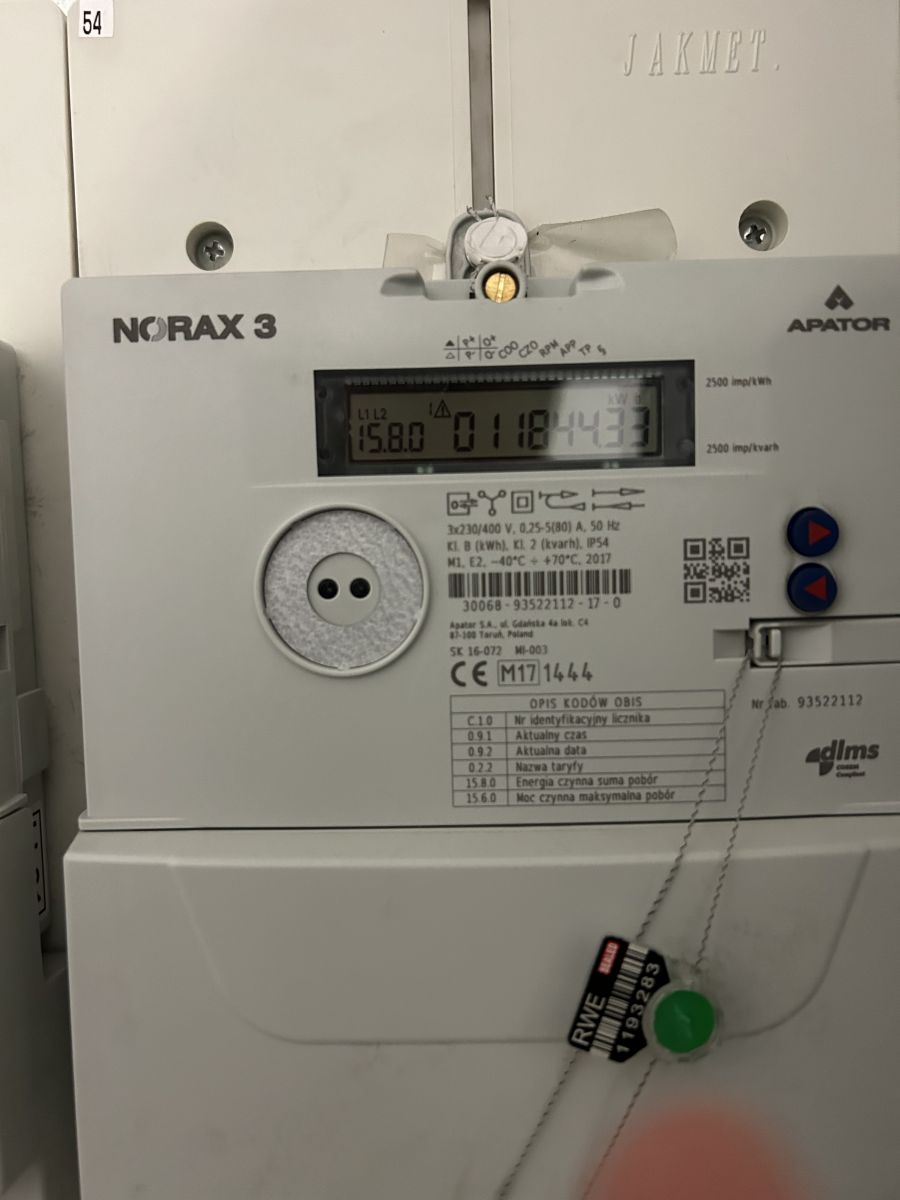

    otrzymałem olbrzymi rachunek (ponad 2tys zł) za zużycie energii w ostatnim okresie rozliczeniowym (6 msc). Rachunek obejmuje okres rozliczeniowy 25.08.2023 do 10.02.2024 i rzekome zużycie wyniosło aż 3 793 kWh. Rzeczywiście na taki poziom zużycia wskazuje też obecnie licznik.

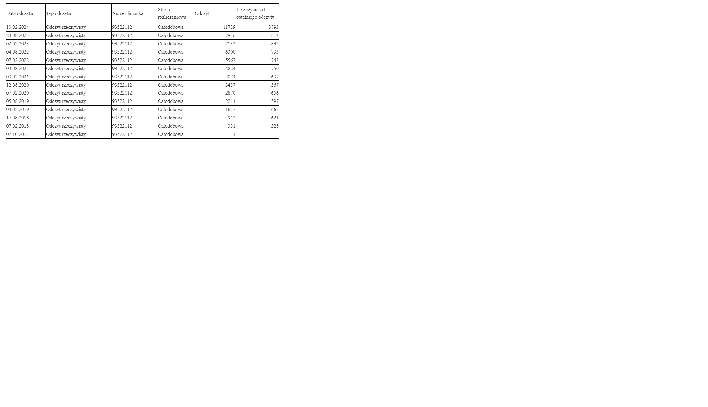

    Dotychczasowe średnie zużycie energii wynosiło niespełna 700 kWh w cyklu rozliczeniowym. W dwóch ostatnich okresach było to nieco ponad 800 kWh. Niemożliwym jest wzrost zużycia energii w takim wymiarze, jest to blisko 5 krotny wzrost względem poprzednich okresów rozliczeniowych. Historia odczytów przedstawia się następująco:
    Tabela z odczytami zużycia energii elektrycznej w różnych okresach rozliczeniowych.

    Licznik energii elektrycznej Norax 3 firmy Apator z wyświetloną wartością.

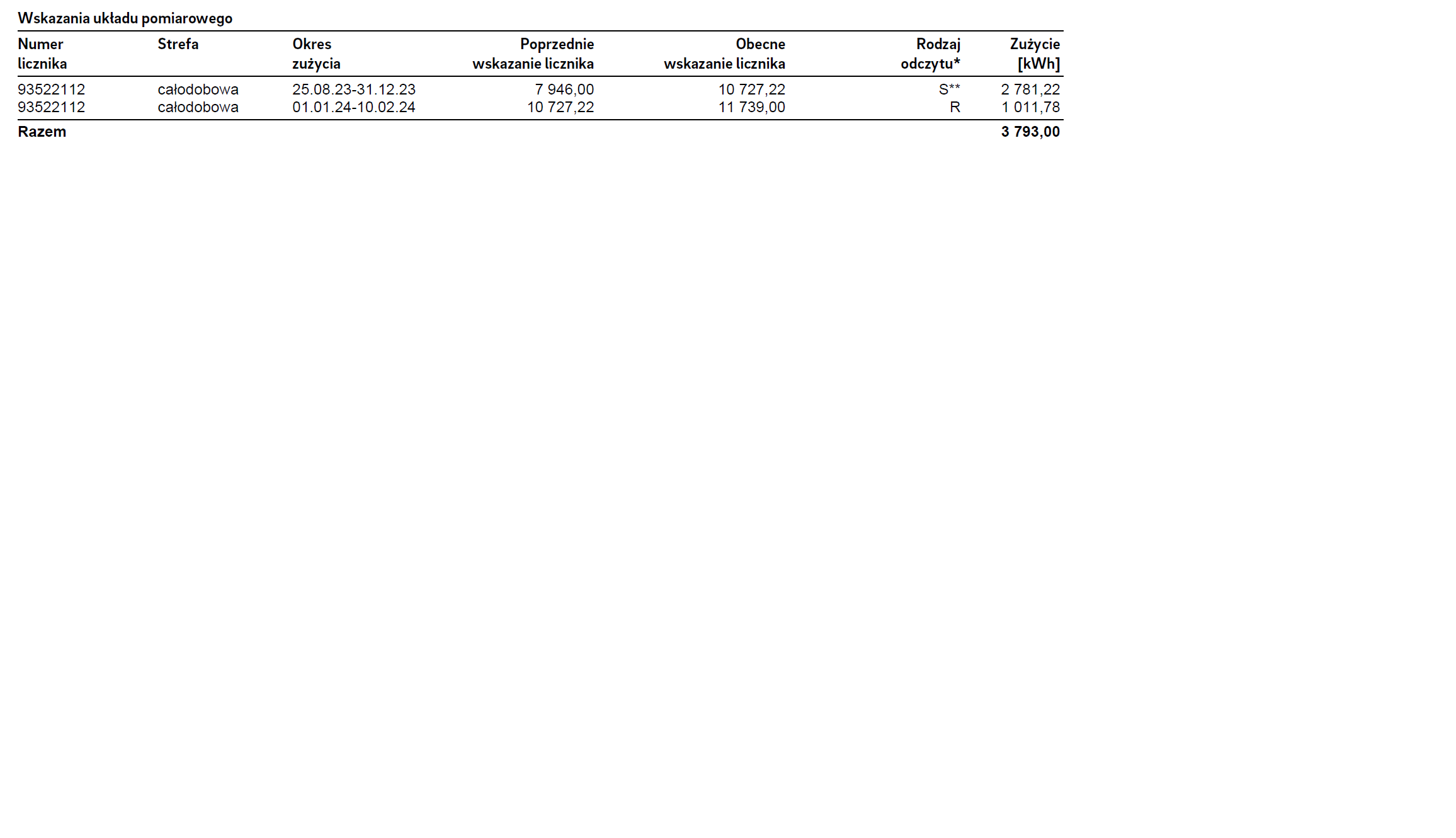

    Inkasent.
    Dodatkowo na fakturach rozliczeniowych zawsze miałem w rozliczeniu, że jest to odczyt rzeczywisty. A tym razem pojawił się i rzeczywisty i szacunkowy:
    Tabela pokazująca odczyty licznika energii z wyszczególnieniem wartości rzeczywistych i szacunkowych.
    Nie zmienia to co prawda obecnego wskazania na liczniku, ale wprowadza dodatkową niejasność.

    Zgłosiłem licznik do kontroli.
    Okazało się, że są jakieś problemy, więc został wymieniony i przekazany do badania.
    W opisie wskazali, że: wadliwy wyświetlacz nie wyświetla wskaźnika fazy L3, wykazuje błąd F.F.0 800, układ połączeń na listwie zaciskowej licznika prawidłowy, brak wykazywania mocy bieżącej na fazie L3 licznika - sprawdzono wymuszalnikiem mocy 1 kW.
    Mam nadzieję, że takie nieprawidłowości w działaniu licznika wskazują na błąd i pozwolą pozytywnie rozwiązać sprawę.

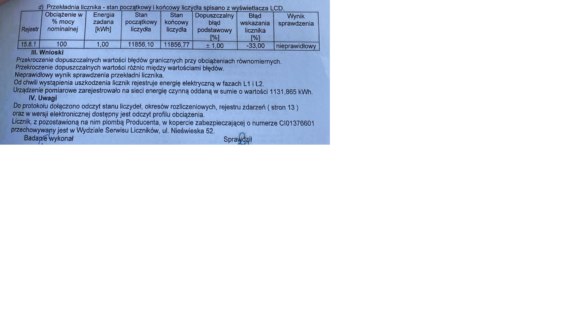

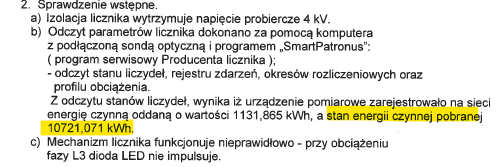

    Po długim czasie otrzymałem wreszcie ekspertyzę na podstawie której wprowadzono korektę. Uważam, że przeprowadzona ekspertyza jest nieprawidłowa.
    Z rzekomego odczytu stanu liczydeł wynika, że stan energii czynnej pobranej wyniósł 10721,071, co wskazuje nadal na zużycie w reklamowanym okresie 2330,91 kWh i w okresie od 11.02 do 15.03 (dzień wymiany licznika) na poziomie 444,16 kWh.
    Tak jak wskazywałem w tabelach powyżej moje średnie zużycie w 6-miesięcznych okresach wynosiło do tej pory maksymalnie 832,16 kWh.
    Na nowym liczniku zużycie energii w okresie od 15.03 do 24.04 to 152 kWh, a więc poziom, który dotychczas zawsze miałem.
    Podpowiecie proszę do kogo mogę się zgłosić w celu omówienia wyników tej ekspertyzy, elektryk pomoże mi tutaj ?
    W korekcie powołują się na wyniki sprawdzenia wstępnego:
    Zrzut ekranu z fragmentu raportu ekspertyzy licznika energii.
    Wnioski i uwagi wyglądają natomiast następująco:
    Zdjęcie raportu z ekspertyzy dotyczącej odczytu i błędu wskazania licznika energii elektrycznej.
    Zdjęcie fragmentu dokumentu ekspertyzy licznika energii elektrycznej.
    Czy taka ekspertyza i jej wnioski pozwalają na dokonanie korekty zgodnie z odczytem tych liczydeł (przecież licznik był uszkodzony) ? Czy jednak powinni zrealizować korektę o uśrednione dane dotychczasowego zużycia ?

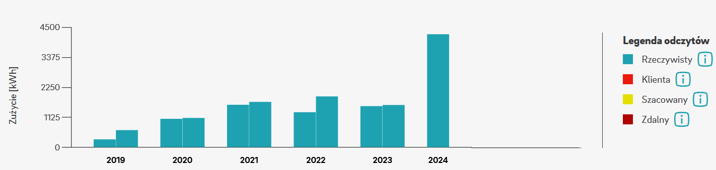

    Czysto informacyjnie napiszę o podobnym przypadku u mnie.
    Licznik Norax 3, okres odczytu licznika co 6 miesięcy. Poprzednie okresy rozliczeniowe miały średnio po 1400/1900 kWh.
    Nagle bez zmiany sprzętu w domu, remontu ani bez odchyłów w codziennym użyciu sprzętu - użycie w okresie 12.2023->06.2024 poszybowało do ok. 4250 kWh.
    Wykres słupkowy zużycia energii elektrycznej w latach 2019-2024 z nagłym wzrostem w 2024 roku.
    Identycznie jak w przypadku @JarekkM na liczniku widnieją dwie fazy (tylko u mnie L2 oraz L3) wraz z widocznym wykrzyknikiem. W porównaniu do liczników sąsiadów wskazuje to na możliwy błąd, bo wszędzie wskazywane są poprawnie wszystkie fazy L1/L2/L3.
    Dodatkowo przeprowadziłem ten sam test - odcięcie wszystkich bezpieczników i obserwacja licznika. W przeciągu 30 minut brak zmian w odczycie.
    Zrobię zgłoszenie do EON w celu kontroli licznika ale standardowo zapowiada się batalia. Także dobrze byłoby dowiedzieć się jak zakończyła się reklamacja u Ciebie @JarekkM.
