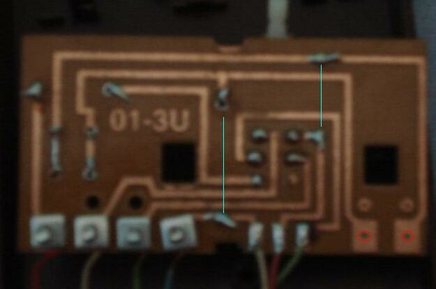

    Witam Wszystkich!
    nie mogę poradzić sobie z problemem wymiany domofonu aktualnie posiadam domofon który jest podłączony sześcioma kablami wystającymi ze ściany, ale on sie popsuł. Mam drugi ale niestety on ma tylko cztery kabelki i nie mam zielonego pojęcia jak to podłączyć. Czy mógłby mi ktoś pomóc jak sobie z tym poradzić?

    Serio to daj zdjęcie spodu płytki w " nowym" unifonie to podam Ci sposób podłączenia - Twój nowy unifon pracował pewnie w instalacji 4przewodowej i będzie wymagał przeróbki

    Przepraszam za Brak odpowiedzi (nie było mnie kilka dni) i dziękuję za zainteresowanie moim tematem. Załączam zdjęcie płytki
    • Jak podłączyć nowy domofon 4-żyłowy do instalacji 6-żyłowej? spód płytki.JPG (110.45 KB) Musisz być zalogowany, aby pobrać ten załącznik.

    W nowym unifonie od lewej masz kolejno masę, mikrofon, słuchawkę i dzwonek.
    Jeżeli chciałbyś w nim uzyskać jeszcze dwie żyły do otwierania zamka (niezależne) to musiałbyś przeciąć dwa mostki i wywiercić dwa otwory, a następnie przykręcić dwie śrubki podobne do tych czterech istniejących.
    Wtedy to podłączyć wszystko analogicznie jak w starym.
    Zaznaczyłem ci czerwonym kolorem otwory, które musisz wywiercić. Oczywiście, że można przylutować tam odpowiednie kabelki bez wiercenia.
    Pokazałem ci też mostki, które powinieneś usunąć (przeciąć) aby z unifonu 4-zaciskowego zrobił się 6-zaciskowy. Są one po drugiej stronie płytki, a ja zaznaczyłem je kolorem zielonym.

    Podłączyłem wszystko zgodnie z zaleceniami ale niestety wszystko dziala poza dzwonkiem :(

    Jeżeli na drodze dzwonka (na tej płytce) jest jakaś dioda, to zewrzyj ją (lub wyrzuć i wstaw zworkę z kabelka) i będzie ok.

    Zwarłem diodę i nadal nic. :( Chyba się poddam, bo już tracę nerwy. A może to gdzieś po drodze?

    Dzwonek to całkowicie odrębna sprawa i w sumie najprostsza. Jak masz pewna masę (przewód masowy) to względem niej słuchawka jest przyłączona na wprost w stanie spoczynku (czasem jest jedynie dioda po drodze, którą należy zewrzeć w niektórych przypadkach). Często też unifony nie mają już tej diody. Nie dalej jak wczoraj byłem założyć unifon w mieszkaniu, gdzie tylko sterczały kabelki. Nie miałem żadnych problemów z dzwonkiem i całą resztą.
    Jedynym elementem na drodze u ciebie jest przełącznik widełkowy, ale nie podejrzewam aby był od nowości zły lub źle przylutowany do płytki. Czasem stosuje sie wyłączniki dzwonka, ale u ciebie go nie widać.
    Moja propozycja jest taka. Weź sama słuchawkę i określ za jej pomocą (i drugiej osoby), gdzie jest żyła od dzwonka. Być może w ogóle dzwonek do ciebie nie dociera, bo jest urwany kabelek przy twoim przycisku, albo sam przycisk jest felerny.

    Dzięki za zainteresowanie tematem ale kabel był przecięty po drodze do mieszkania w skrzynce TP.
    Tak, że długo jeszcze mogłem szukać :(
