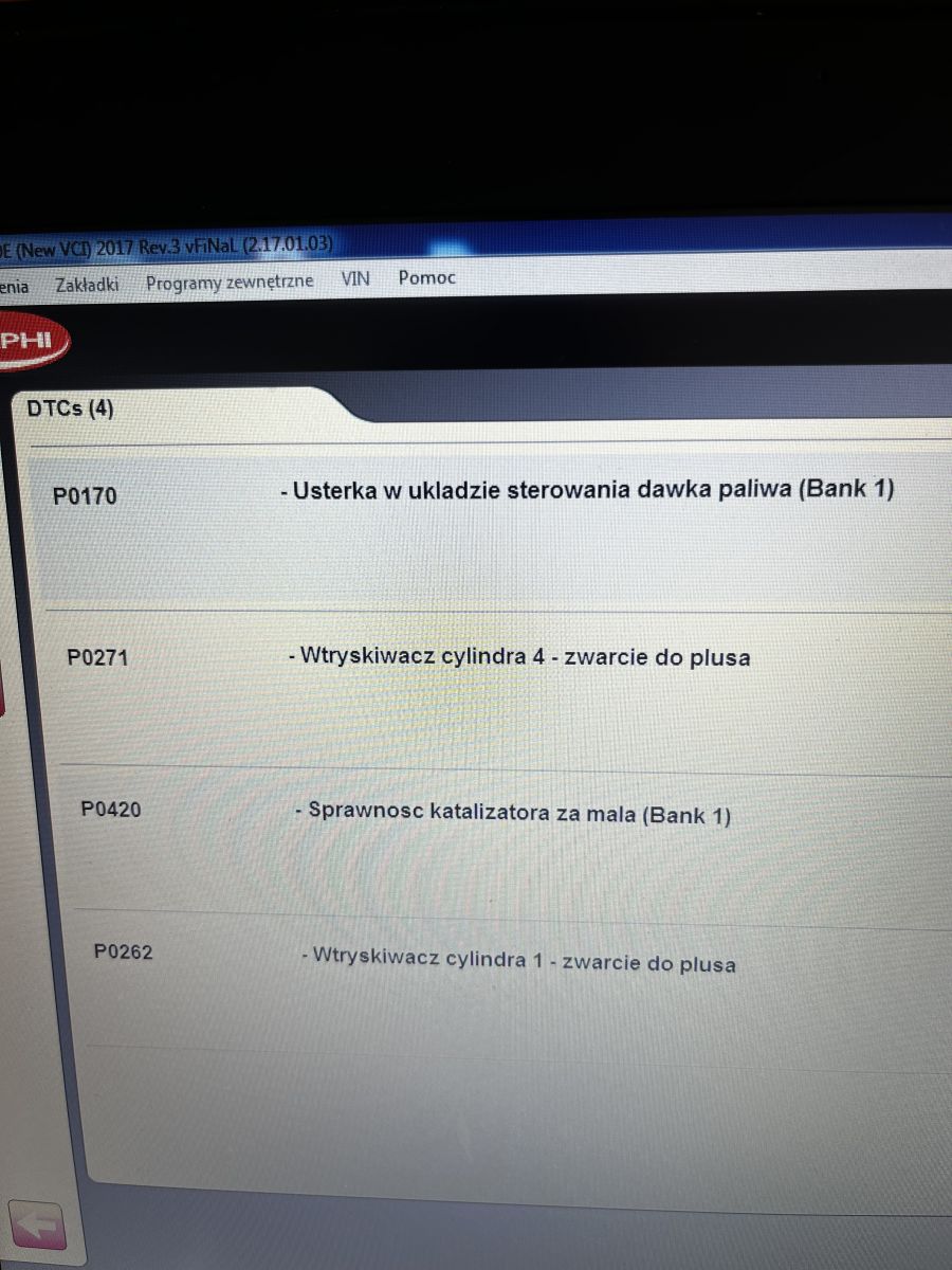

    Witam, pacjent Peugeot 206sw silnik 1.1 z LPG
    Silnik faluje na obrotach tylko jak jest zimny
    Obstawiacie wtryski?
    Ekran diagnostyczny z błędami dla Peugeot 206sw.

    Na początek to sprawdź instalację wokół wtrysków, wtyczki, kable itp. zanim wyrzucisz wtryski i wstawisz nowe.
