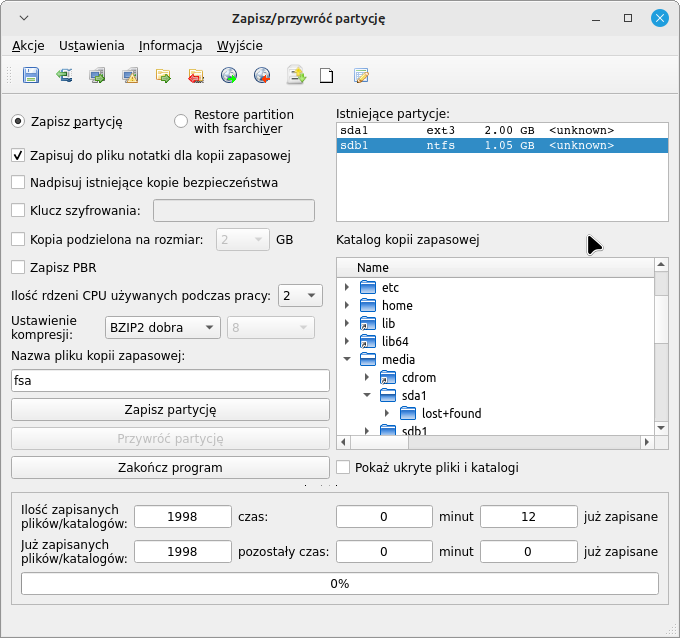

    Wskaż pierwszy *.000 i automagicznie powinien rozpakować z wszystkich części.
    BTW: to staroć
    https://www.partimage.org/Supported-Filesystems/
    Nie potrafi przywrócić MBR z obrazu bzip2 (trzeba rozpakować: bzip2 -d ...)
    Komunikat błędu dotyczący niemożności przywrócenia MBR z obrazu skompresowanego bzip2
    Następcą jest FSArchiver
    https://www.fsarchiver.org/partimage/
    Jak CLI przeszkadza to jest wersja GUI
    https://sourceforge.net/projects/qt-fsarchiver/
    Zrzut ekranu aplikacji do zarządzania kopiami zapasowymi partycji.
