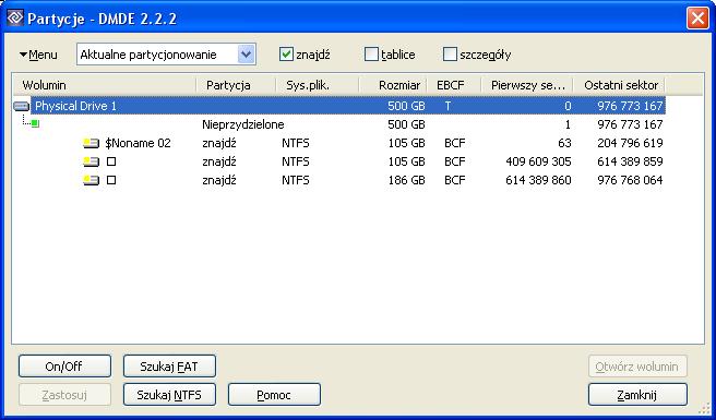

    Witam! Mam ogromny problem. Używając płyty ratunkowej Komputer Świat 2010 chciałem przywrócić MBR na dysku twardym, ponieważ zastępował go GRUB. Za pomocą płyty odmontowałem jedną partycję i użyłem programu do przywracania MBR. i podczas tego usuneły mi się nagle bez żadnych pytań wszystkie partycje na dysku twardym. Jest tylko nieprzypisana przestrzeń.
    Miałem tam sporo ważnych danych.. szczególnie na partycji systemowej C i partycji D. Jestem w szoku.. Da się to jakoś odzyskać i najlepiej zachowując całą strukturę katalogów? Słyszałem coś o kopii posektorowej.. Proszę o pomoc.
    Użyłem programu Partition Find and Mount i wykrył mi wszystkie partycje, które były na tym dysku. Mogę je zamontować i wszystkie pliki są na swoim miejscu.
    Niestety zwykłe zgrywanie plików z tych partycji trwa jakoś dziwnie długo (1,5 GB - 60 min). Więc domyślam się, że coś jest nie tak z MBR i jest problem z tablicą partycji.
    Jak to wszystko odzyskać, żeby partycje były widoczne?

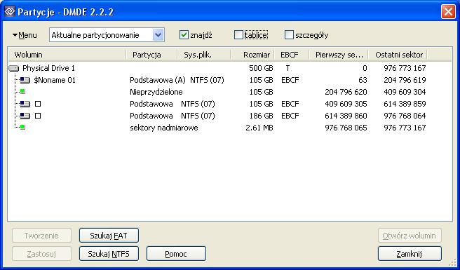

    W tej chwili pracuje na XP na drugim dysku. Dzięki migol21! wgrałem sektor 0 i zaczęło brakować pliku NTLDR. Odpaliłem wyżej wspomnianą płytę ratunkową i W GParted (chyba tak to się nazywa) zmieniłem flagę rozruchową na partycję z systemem. Potem jeszcze przy pomocy płytki z Windą 7 coś naprawiłem i nagle... Działa!! Tylko problem jest jeszcze, że nie widać jednej partycji, tylko jednej, na której jest najwięcej ważnych danych.

    Spróbuj ją przywrócić za pomocą DMDE.

    Skasowane wszystkie partycje, zmieniony MBR. Jak naprawić, przywrócić?
    jedna partycja widziana jako nieprzydzielona
    • sec_0_2049.bin (1 MB) Musisz być zalogowany, aby pobrać ten załącznik.

    Bo jej tam nie było jak wyżej :).
    Wykonaj SCAN NTFS by ją znaleźć.

    Tą partycje nadal widać w Partition find and mount. A scan NTFS już robiłem i coś powykrywało i nic. Chyba, że jeszcze coś trzeba było kliknąć ;)
    Poradziłem sobie dzięki EASEUS Partition Master. 4 intuicyjne kliknięcia i partycja powróciła ;D ale dzięki wszystkim, problem rozwiązany ;)
