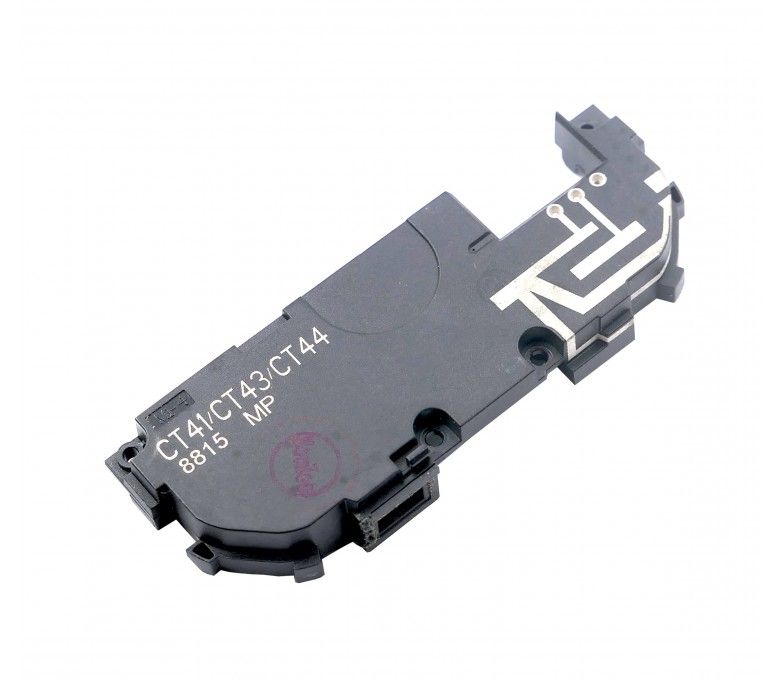

Witam Forumowiczów,
Pacjent: Cat S41
Objawy: nie słychać dzwonka telefonu - tylko wibracja, ani rozmówcy w trybie rozmów głośnomówiącego (rozmówca mnie słyszy), ani też muzyki odtwarzanej bez słuchawek.
Podejrzany: głośnik trybu głośnomówiącego
Rodzaje testów:
- ustawienia profili - odtwarzanie dźwięków, ustawienia dźwięków, wibracji, głośność telefonu, itp. - OK
- połączenie z głośnikiem zewnętrznym bluetooth - słychać wybraną melodię dzwonka podczas połączenia przychodzącego, odtwarzacz muzyki także
- połączenie przez zestaw słuchawkowy przewodowy - słychać wybraną melodię dzwonka podczas połączenia przychodzącego, odtwarzacz muzyki także
- rozmowa ze słuchawką przy uchu - OK, słychać rozmówcę
- zarówno w trybie normalnym jak i głośnomówiącym rozmówca mnie słyszy
- nie nazwałbym tego celowym działaniem, ale w międzyczasie android sam zaktualizował soft do nowszej wersji, więc błędy w oprogramowaniu wykluczam na starcie
- soft oryginalny z CAT, nie rootowany, nie od operatora, PL menu
- wymieniono przy okazji baterię, bo stara spuchła, ale trzymała jeszcze telefon przy życiu przez około 3 dni
przed wymianą i po wymianie baterii brak zmian w głośniku
Proszę o opinie, czy słusznie postawiłem diagnozę?
Jeśli tak to proszę o namiary na część, którą trzeba wymienić, bo czytam w internecie i czytam i już głupieję. Najlepiej zdjęcie. Na niektórych stronach (sklepy z częściami) podają, że do tego modelu trzeba wymienić całe PCB z gniazdem ładowania micro USB, na innych stronach to tylko przetwornik, który nawet nie jest lutowany tylko ma złącze stykowe, gdzie indziej jeszcze na kilkanaście opinii pozytywnych, jedna negatywna, że to głośnik do innego modelu (np. s40, albo s31).
Nie jestem serwisantem smartfonowcem, ale bawiłem się w przelutowywanie i wymianę układów IC w radiach samochodowych, wymiany/naprawy gniazd w sprzęcie audio i takie tam. Naprawa grzecznościowa, bo "coś tam wiem z elektryki, kabelków i takie tam"
Nie wiem po prostu jaką część konkretnie kupić i wymienić, by słychać było dzwoniący telefon. Hard reset nie wchodzi w grę, bo nie i już :/
Dziękuję za pomoc
