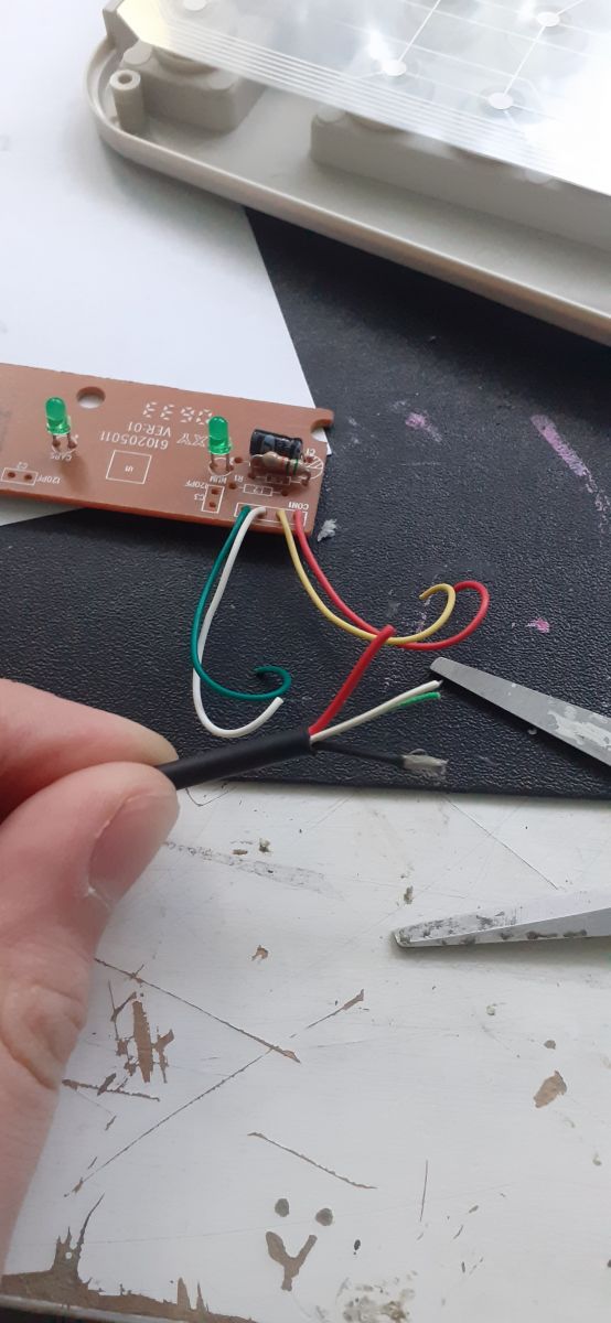

    Dzień dobr ostatnio kiedy zepsuła mi się stara klawiatura z wyjściem ps2 chciałem ją uratować i przylutować tam kabel USB. Tylko nie wiem który kabel przylutować do którego. Obwód klawiatury z kolorowymi przewodami i kablem USB.

    ps2 to nie USB

    Zgadza się, że klawiatura PS2 nie może być dołączona do USB. Oczywiście można dołączyć klawiaturę USB do PS2. Większość powinna to obsługiwać.

    Nie jest to prawdą, a przynajmniej w 100 procentach. PS/2 i USB nie są kompatybilne. Jedynie w schyłkowym okresie stosowania PS/2 produkowano klawiatury (a bardziej myszy), które miały inteligentny, uniwersalny kontroler i dołączono do nich prostą "drutologiczną" przejściówkę bez elektroniki (USB gniazdo - PS/2 wtyk - bo przynajmniej te które ja widziałem, kabel miały zakończony złączem USB) gdzie taka zmiana mogłaby zadziałać.
