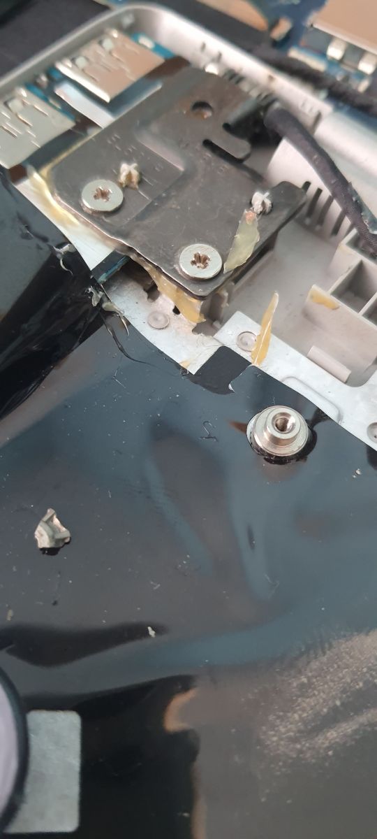

    Chce wymienic obudowę w laptopie bo jest cała popękana.
    Przy demontażu elementów okazało się że poprzedni właściciel wkleił śruby od zawiasów i za cholere nie mogę tego odkręcić a nie chce całkowicie wyrobić tych śrub. Macie jakiś sposób aby "zmiekczyc" ten klej? Albo w inny sposób sobie z tym.poradzic Uszkodzony zawias laptopa z przykręconymi i zaklejonymi śrubami

    Z tego co widzę, to elementy te są metalowe.
    Zbierz próbkę kleju, i sprawdź czy mięknie pod wpływem temperatury. Jeśli tak, to spróbowałbym lutownicą podgrzać śrubę, i wykręcić na ciepło.

    Ja też stosuję podgrzewanie lutownicą śrub, gdy są problemy z ich wykręceniem, zawsze z pozytywnym skutkiem.

    Podgrzewanie śrub lutownica pomogło. Dziękuję!!!
