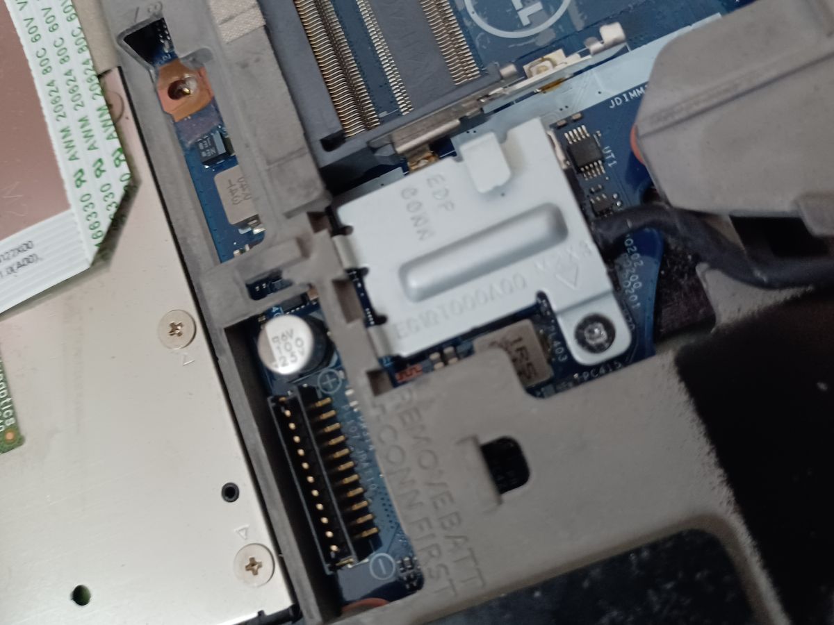

    Zbliżenie na wnętrze laptopa z ukrytą płytą główną i zapieczoną śrubką obok złącza.
    Co zrobić z tą śrubką? Kupiłem laptopa używkę, chciałem wyczyścić, a tu taka niespodzianka :D Totalnie niczym nie łapie, nie drgnie o milimetr, a jest mocowana do płyty głównej, więc boję się iść na całość i próbować metod z kropelką/wkrętarką.

    Możesz spróbować małymi ucinaczkami chwycić za łepek.
    Możesz trochę podgrzać lutownicą też czasami pomaga.
    Najpewniej małe wiertełko i wkrętarka, zerwiesz łepek srubki a resztę wykręcisz szczypcami.

    A. Śrubokręt płaski dopasowany do rozstawu dwóch przeciwległych zagłębień pod śrubokręt krzyżakowy.
    B. Wykonanie mini-szlifierką podłużnego nacięcia we łbie śruby i następnie próby z użyciem śrubokręta płaskiego umieszczanego w tymże nacięciu.

    Czasem wystarczy użyć gumki recepturki (w miarę dobrej jakości) i dociśnięcie śrubokrętem. To taki szybki wariant.

    Płaski mały śrubokręt ustawić na wcięciu śrubki i w kierunku odkręcania śrubki mocno stuknąć młotkiem w śrubokręt. Powinno pomóc, sam tak odkręcałem. Pozdrawiam
