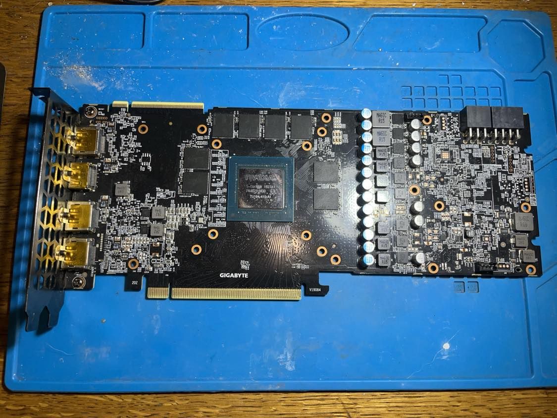

Sprzęt jak w temacie. W załączniku BoardView.
Karta bez zauważalnych zwarć. jest 12V, 5V i 3,3V. Brakuje 1,8V i z tego powodu zapewne też nie ma napięcia na Pex. Brak napięć na zasilaniu GPU i pamięci z racji, że nie ma 1,8V
Karta grafiki w moich rękach od 2 lat. Była w komputerze, który stał dłużej nieużywany w nieogrzewanym wilgotnym pomieszczeniu.. Komputer uruchamiał się bez problemu. Po przeniesieniu sprzętu to suchego pomieszczenia, gdzie leżał kilka dni, został przedmuchany, zainstalowany nowy system i tak stanął na kolejne 1,5 miesiąca. Kiedy chciałem uruchomić ponownie, karta nie wystartowała. Brak obrazu, reakcji wentylatorów. Tylko podświetlenie logo Gigabajt się paliło.

No więc zmierzyłem zasilanie U11 (GS9216),konwerter odpowiedzialny za 1,8V. Napięcia 5V (VCC) jet obecne na 21 nóżce. Mam też 12 V (VIN) 8,9,22 nóżka. Brakuje (EN) 3,3 V na nóżce 2.
Poszedłem tym tropem dotarłem do bramki logicznej U622, która powinna generować ten sygnał na nóżce 4. Do zasilania jej potrzebne jest (EN) 3,3v, które jest obecne na nóżce wejście 1 (A). Brakuje na nóżce 2 (B) (PGOOD), a na nóżce 5 (VCC) mam 550mV, a powinno być chyba też 3,3v?. Czytałem, że tak naprawdę potrzebny jeden z tych sygnałów poprawnych a tren 2gi wskoczy automatycznie. VCC jak i PGOD pochodzą z konwertera 5V U27 (GS7155NVTD), którego opisu nie mogę znaleźć w sieci. Nie wiem, czy to nie jest winowajca problemu? Gdzieś na jakimś filmiku zagranicznym gość tłumaczył mniej więcej, jak ten konwerter działa. Nóżki 7-10 to jest zasilanie 5V. (VIN).Czy na nóżce 10 powinno być 5v? Nóżka 6 to nasze obecne EN 3,3V , które tylko przechodzi przez ten element a idzie z U32. Nóżki 1,2,3 To nasze sygnały VCC i PGOD i na wyjściu tutaj na wszystkich 3 nóżkach mam 550mV, a zakładam, że powinno być 3,3 V. Wymieniłbym na wstępie konwerter 5V U27 (Gs7155) Niestety go nie mam, a dostępność tylko na Ali. Więc chciałbym mieć pewność, że to on jest walnięty. Prosiłbym o weryfikacje czy mój trop jest dobry.
