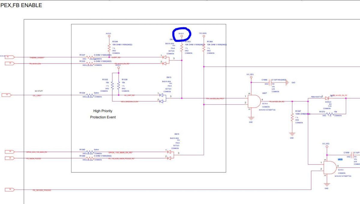

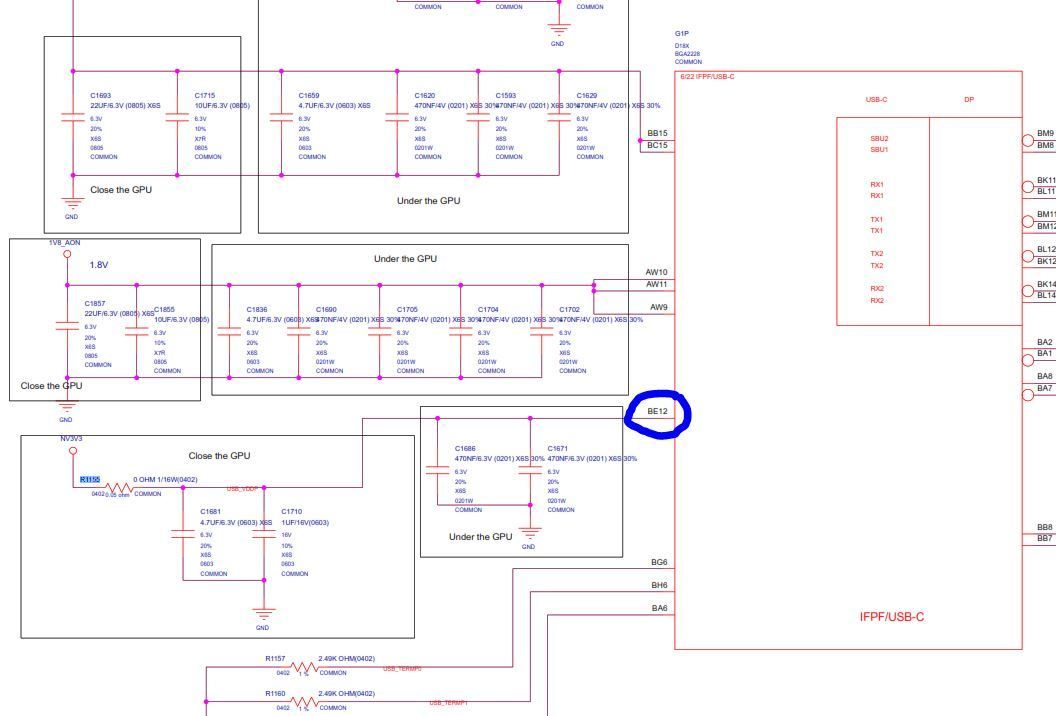

    Masz 3.3V_SEQ na tym ukłądzie logicznym ?
    p.s
    - masz przykład z rtx2080
    Schemat pokazujący układ logiczny z napięciem N3V3 podkreślonym na niebiesko. Schemat obwodu elektronicznego z zaznaczonym miejscem BE12.
    na dwóch elementach logicznych - na których powstają niezbędne napięcia dla EN. Aby to zrobić, potrzebujesz dwóch napięć na wejściu bramek logicznych,....
    rzeczywistości nie ma napięcia N3V3
    Bierze się z samego gpu > zmierz oporność linii N3V3
    - podniesienie np. R1155 > mierz opornośc znowu N3V3
    - jak się podniesie ... idz w stronę ... pomiary > np. kontrolera portu USB-c
    - można go zdjąc i zobaczyć czy pojawi sie napiecie EN na uP9512p
    • uPI-Semiconductor-uP9512PQGJ_.pdf (482.93 KB) Musisz być zalogowany, aby pobrać ten załącznik.

    trochę niewyraźne te schematy :( jeśli chodzi o UP95412p to na pinie 12 (wedle dataprześcieradła zasilanie) mam podprowadzone 5V.
    Z tym USBC to może być trop bo na cewce od niego też nie mam napięcia, ale zakładałem, że ono się tam pojawia dopiero po podpięciu USBc
    jutro na spokojnie przejrzę płytkę i przemyśle co napisałeś. W pierwszym poście w razie czego jest boardview. U mnie w boradview w ogóle nie pojawia się określenie N3v3
    edit: NV3V3 jest :), jaki układ prodikuje to napięcie (i z czego? z 5V)?

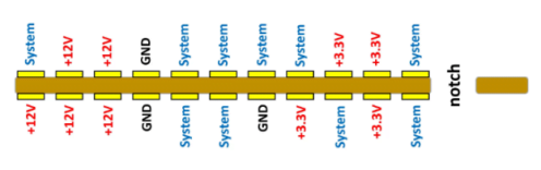

    Jak zapewne wiesz kazda karta grafiki pobierze z PCIe max. 75W
    - reszta mocy karty ...ze złacza : 4-pin/8-pin LUB 2X 4-pin
    Popatrz ten filmik Link
    Podziel (moc karty -75)przez 12V > będziesz miał jasnośc ile pradu potrzeba
    Podział na linie +12V (12V1 12V2 ...) w zasilaczu jest często rzeczą wirtualną. Obwód ten bardzo przypomina organizację ochrony prądowej w sieci mieszkaniowej, w której kilka "wtyczek" jest zawieszonych na jednym obwodzie. Pozwolę sobie podać cytat (lepiej nie powiedzieć):
    Zgodnie z międzynarodową normą IEC 60950-1 w sprzęcie komputerowym żaden przewód nie powinien przenosić więcej niż 240 woltów-amperów, co w przypadku prądu stałego daje 240 watów. Specyfikacja ATX12V zawiera wymóg ochrony nadprądowej we wszystkich obwodach. W przypadku najbardziej obciążonego obwodu 12V otrzymujemy maksymalny dopuszczalny prąd 20amperów. Oczywiście takie ograniczenie nie pozwala na wyprodukowanie zasilacza o mocy większej niż 300 watów, a aby go ominąć, obwód wyjściowy +12 V zaczął być podzielony na dwie lub więcej linii, z których każda miała własny obwód zabezpieczający przed przetężeniem. W związku z tym wszystkie piny zasilacza ze stykami +12V są podzielone na kilka grup według liczby linii, w niektórych przypadkach są nawet oznaczone kolorami, aby odpowiednio rozłożyć obciążenie wzdłuż linii.
    Jednak w wielu zasilaczach z deklarowanymi dwiema liniami + 12V w praktyce stosuje się tylko jeden obwód zabezpieczający prąd, a wszystkie przewody +12V wewnątrz są podłączone do jednego wyjścia. Aby zrealizować odpowiednie działanie takiego obwodu, zabezpieczenie przed obciążeniem prądem nie działa przy 20A, ale na przykład przy 40A, a ograniczenie maksymalnego prądu na jednym przewodzie osiąga się przez fakt, że w prawdziwym systemie obciążenie +12V jest zawsze rozłożone na kilku odbiorców i jeszcze więcej przewodów....
    Płyta główna z różnymi gniazdami PCIe oznaczonymi strzałkami i etykietami.
    Schemat złącza PCIe z opisanymi pinami.
    The +3.3V power line of the PCI Express slot can carry a current of 3 amperes (9.9 watts), and the +12 volt line can carry a current of 5.5 amperes (66 watts).
    W kartach frafiki
    8-pin +12 volt auxiliary power connector provides up to 150 watts of power
    If you add up the maximum power that a video card can receive from the PCI-E slot and additional power connectors, it turns out that:
    a video card with an additional six-pin connector can consume 75.9+75=150.9 watts of electricity;
    GPU with 8-pin power supply connector 75.9+150=225.9 W;
    video accelerator with 6 and 8-pin additional power connectors 75.9+75+150=300.9 watts.
