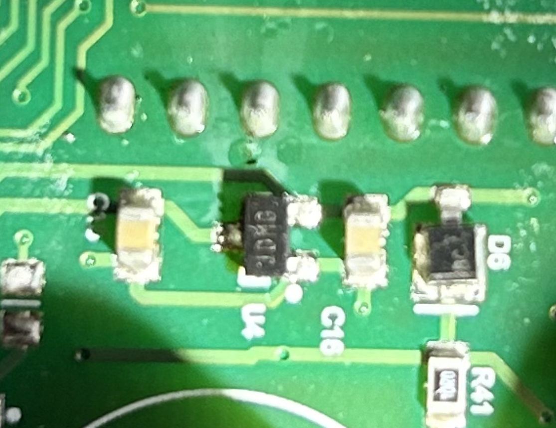

    Witam wszystkich, potrzebuje pomocy w rozszyfrowaniu układu U4.
    Przypuszczałem że jest to regulator 3.3v lub 5v ale z tych ogólnodostępnych dekoderów SMD wychodzi że jest to Voltage Detector ? I tu pojawia się problem bo wg katalogów VDD jest do 6V a on pracował w układzie 12V. Czyżby producent tak to zaprojektował ? Z góry dziękuję za podpowiedzi.
    Układ elektroniczny na zielonej płytce PCB z oznaczeniem U4.

    Jakie nap. występuje/dochodzi na pinach

    franekjet
    Posty: 11
    Lewa strona +12
    Dół GND
    Prawa góra łączy się z pinami 2, 3, 4 układu FT234XD

    Dioda D6 taka nie wyrażna sprawdż przy wyłączonym zasilaniu

    Posty: 11
    Dioda jest ok, tylko zdjęcie słabe. Uszkodzony jest na 100% U4 bo słyszałem charakterystyczne pyknięcie i wypaliło w nim dziurkę. Od góry nawet widać niewielki osmalenie. I teraz nie wiem co zamontować.

    W specyfkacji sprawdż do ilu jest zasilany INPUT np.12 volt a wyjście OUT 3.3 vol. lub ?

    Posty: 11
    Ok, tylko w jakiej specyfikacji skoro nie wiem co to jest za element. Płytka pochodzi ze zmiękczacza wody który jest zasilany poprzez zasilacz 12 V 120mA czyli niewiele. Niestety omyłkowo został podłączony zasilacz około 18 V i układ U4 poleciał z dymem. Chętnie bym go wymienił i być może sprzęt ożyje tylko nie wiem co to jest ? Oznaczenie JDMG w obudowie SOT-23 ?

    Zajrzyj smanuals.com lub elektrotanya.hu
    Katalogi SMD w/w I katalog SMD w elektroda

    Posty: 11
    To był regulator napięcia 5V, niestety więcej rzeczy się posypało i trzeba było zakupić nową płytkę.
