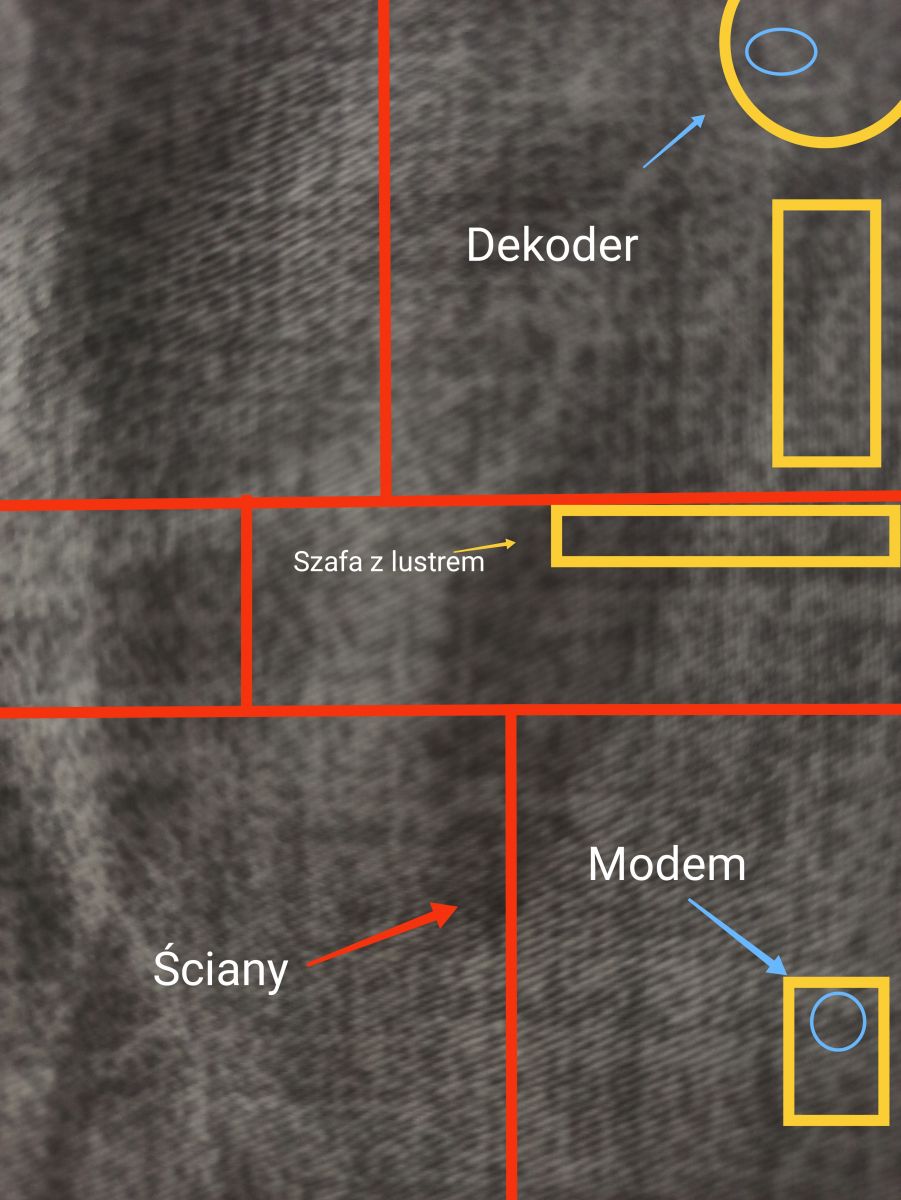

    Witam serdecznie
    Mam problem z połączeniem przez wifi modemu ( ubee uvw32c )oraz dekodera w sieci Vectra. Ciągle zdarzają się zerwania sygnału i wczytywanie od nowa programów tv. Urządzenia są oddalone od siebie o około 7m lecz przedzielone cienkimi ścianami oraz szafa. Posiadam również router TP-Link AC 6 który chciałbym wykorzystać do poprawienia zasięgu. Nie wiem gdzie jest problem tego że zrywa sygnał nawet 5 razy na film . Czy to może być wina urządzeń ?
    I jak ktoś może podpowiedzieć jak wszystko połączyć by połączenie wifi tv było stabilne i nie zrywało programu telewizyjnego. Załączam szybki szkic pomieszczenia.
    Reprezentacja pomieszczenia z rozmieszczeniem dekodera, modemu oraz szafy.

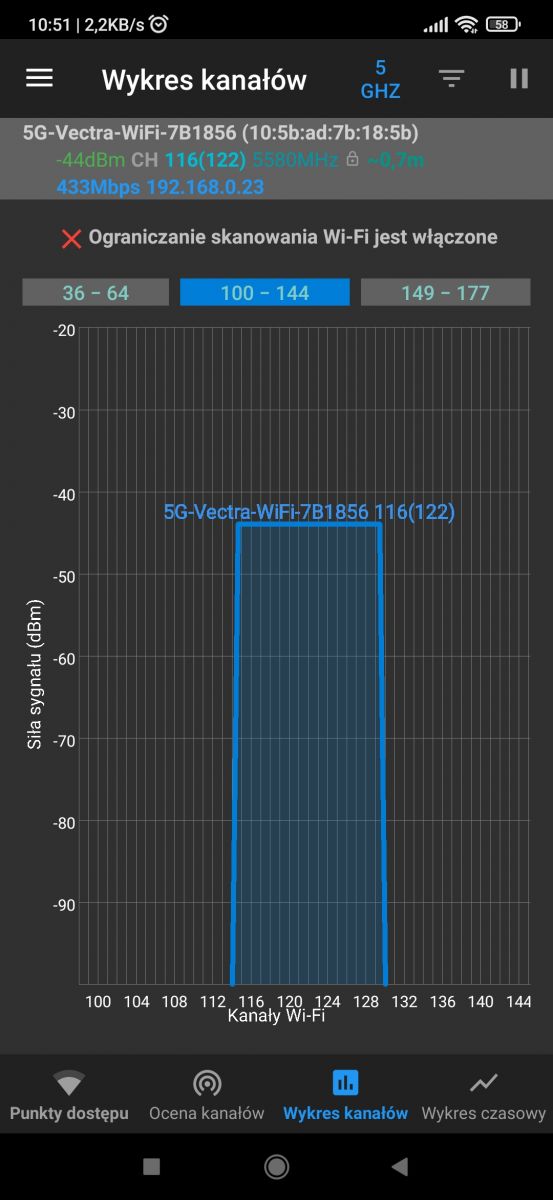

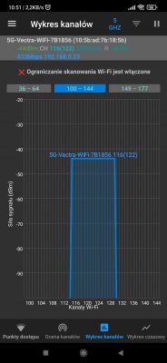

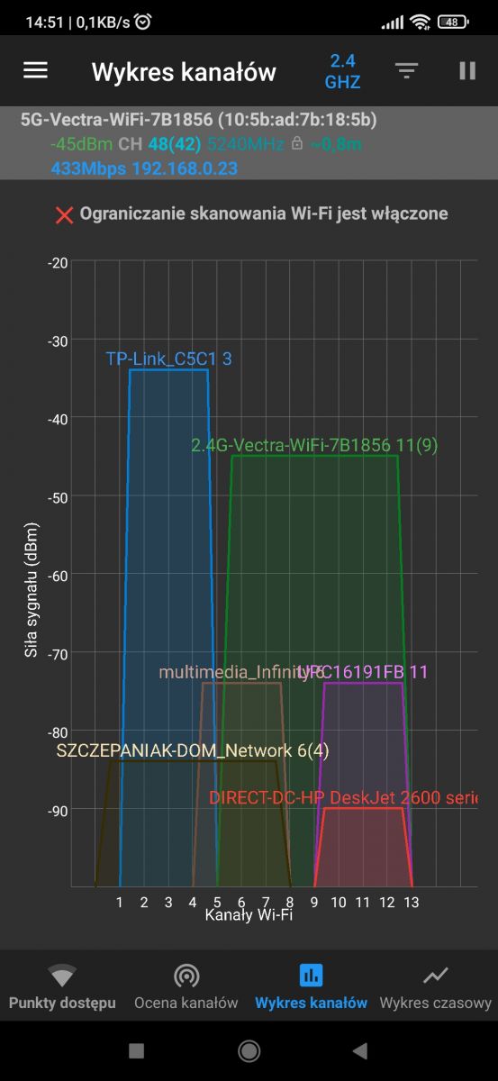

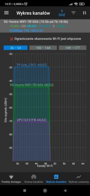

  • #6 21013268

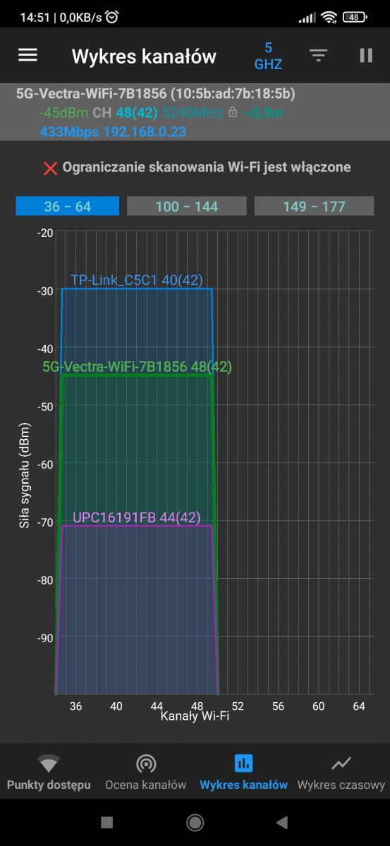

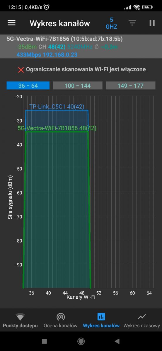

    mospecu
    Poziom 3  
    Posty: 9
    Pierwszy obrazek przy dekoderze z TV, a drugi obok modemu. @Erbit Niestety kablem nie przeciągnę, bo przechodziłby przez środek korytarza. Zrywanie sygnału WiFi między modemem Ubee UVW32C a dekoderem Vectra - jak ustabilizować? Zrywanie sygnału WiFi między modemem Ubee UVW32C a dekoderem Vectra - jak ustabilizować?
    Zapomniałem dodać, że 2.4 dziś nie chciał się nawet uruchomić, więc przełączyłem na 5 GHz, dlatego skany z tej częstotliwości

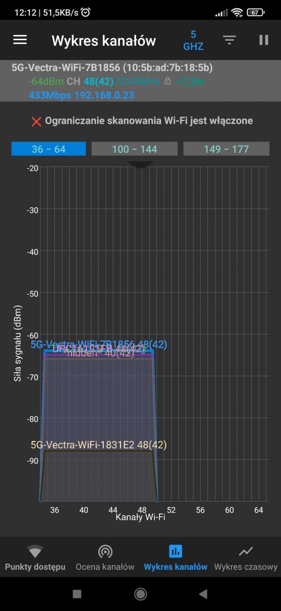

  • #7 21013343
  • #8 21013472
    mospecu
    Poziom 3  
    Posty: 9
    Pozmieniałem kanały żeby się odsunąć od reszty. Choć Vectra nie pomaga za bardzo. A wręcz wyskakują w opcjach ustawienia kanału ciągle błędy . Inne sieci które widać to sieci sąsiadów jak to bywa w bloku. A sieć hide nie znam . Nie wiem skąd ona jest. Choć zmieniłem pasmo z 40 na 48 w 5ghz to na wykresie nie widać różnicy.

  • #16 21013864
    mospecu
    Poziom 3  
    Posty: 9
    @mik_u Vectra pokazywała mi jakieś błędy jak próbowałem się przesunąć dalej niż 52 kanał... A odnośnie urządzeń Access pointow ? Czy 2 urządzenia mogę się zakłócać jak to wspominał jeden z kolegów . Zamiast wzmocnić sygnał to go tłumią ? Czy lepiej zostawić tylko jeden nadajnik wi fi ?
  • #17 21013896
    mik_u
    Posty: 63
    Pomógł: 7
    Ocena: 19
    Określenie "jakieś" niewiele mówi. Konkretnie co to były za błędy
    Oczywiście. W sieciach radiowych panuje zasada, że dostępna prędkość jest sprawiedliwie dzielona pomiędzy użytkowników danego kanału. Więc jeśli z tego samego kanału korzysta 2 sąsiadów, to mimo że pokazuje 433Mb/s, to w praktyce każdy z nich ma z tego połowę. I pamiętaj też że te 433Mb/s są "brutto" - sporą cześć tej prędkości zużywają informacje techniczne wymieniane między urządzeniami, retransmisje nieudanych itp.
    I jeszcze uwaga: jak spojrzysz na obrazki które zamieściłeś, szczególnie na ten 2,4GHz to zauważysz, że używany kanał to tak naprawdę "górka", której szczyt znajduje się na pozycji formalnego numeru kanału. Więc jeśli ktoś ma sprzęt na sąsiednich kanałach, to i tak jego "górki" nachodzą na Twoje. A z punktu widzenia Twojej górki są to po prostu szumy powodujące spadek jakości i w efekcie prędkości. Dlatego poleciłem, żebyś uciekł daleko w prawo na 5GHz, tak żeby górki na siebie nie właziły.
