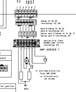

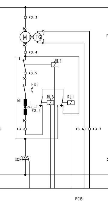

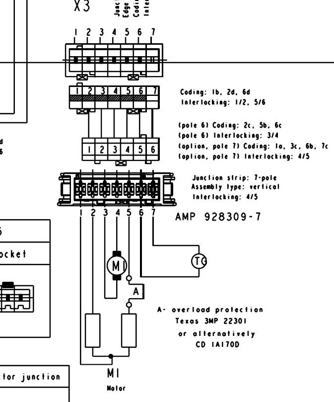

    Znaleziony schemat.
    Złącze do samego silnika ma mniejsze wyposażenie - brak wyprowadzonego środka dzielonego uzwojenia stojana - pin 1.
    Przekaźniki przełączają tylko kierunek silnika. Schemat podłączenia silnika z przekaźnikami i oznaczeniami złączy. Schemat elektryczny z układem przekaźników i złączy.

    Jeszcze zacząłem dokładniej sprawdzać silnik omomierzem. Wirnik - wiadomo gdy szczotki jadą po komutatorze to skacze oporność, ale generalnie jest ciągłość.
    Natomiast nie bardzo jarzę jak ze stojanem. W momencie obracania potrafi mi zmieniać się oporność. Wiadomo - szczątkowy magnetyzm jakieś tam napięcie zaindukuje w stojanie i zafałszuje pomiar oporności. Na schemacie jest tylko termik pomiędzy cewkami stojana, nie dopatrzyłem się jakiegoś wyłącznika odśrodkowego na zabezpieczenie przed rozbiegnięciem się silnika szeregowego. Jeszcze trochę a doktorat napiszę z tej pralki :D
