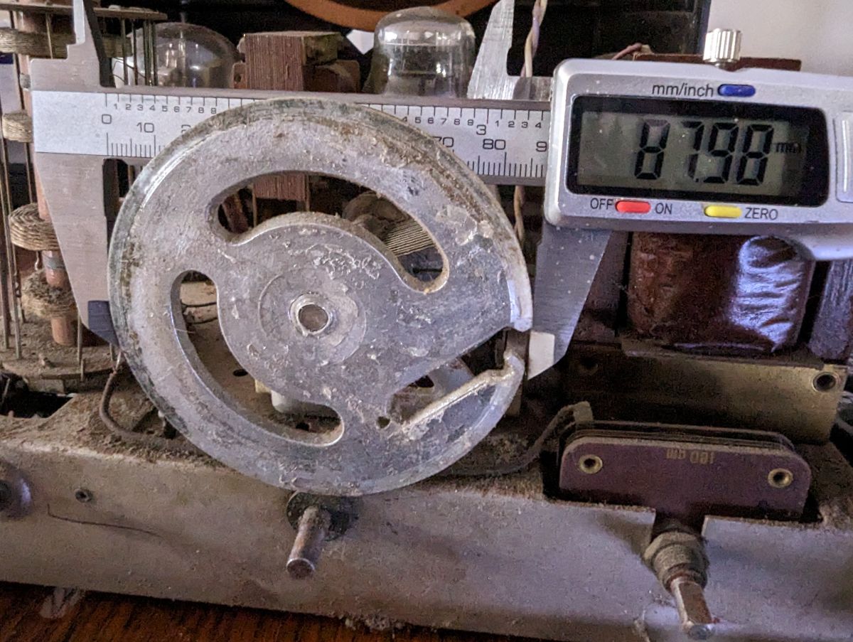

    Witam wszystkich.
    Poszukuję pomocy w zrobieniu wzoru tarczy do mojego radia VE301W. Oryginalnie ma plastikową tarczę z prostą skalą od 100 do 0.
    Jak stworzyć wzór tarczy do radia VE301W bez umiejętności graficznych?
    Niestety z powodu nieudolnego montażu podwozia przez poprzedniego właściciela tarcza ocierała o obudowę i skutecznie ją wytarła.
    Chciałbym wydrukować i przykleić nową z papieru ale tu napotykam ścianę... Nigdy nie ruszałem grafiki wektorowej i unikałem Corela jak ognia bo go zupełnie nie trybię. Po wielu nieudanych próbach odpuściłem chęć zrozumienia tego oprogramowania bo groziło to poważnym uszczerbkiem na zdrowiu psychicznym a na pewno mogło by spowodować nieodwracalne uszkodzenie ekranu... :)
    Ostatecznie pogodziłem się z myślą,że grafikiem nie zostanę!
    Pytanie czy ktoś z Was zna jakiś kreator do tego lub czy może mnie naprowadzić jak to zrobić nie tracąc nerwów przy godzinach nieudolnych prób w Corelu i Inscape?

    Jak już robisz - zrób z tworzywa z grawerem wypełnionym farbą.
    Podaj wymiary - średnicę, grubość plastiku, otwór itd
    Może coś wymyślę.

    O takim rozwiązaniu nawet nie śniłem ale po kolei. Te niesłynne odbiorniki wyszły w wielu ewoluowanych wersjach. Ja znam już teraz 3 w tej obudowie bo są jeszcze inne. Koło strojenia jest plastikowe bez otworu jak na zdjęciach powyżej. W moim radiu jest metalowa tarcza z klejoną skalą. Cała średnica tarczy to: 88mm.
    Stary odbiornik radiowy z metalową tarczą i suwmiarką mierzącą średnicę tarczy.

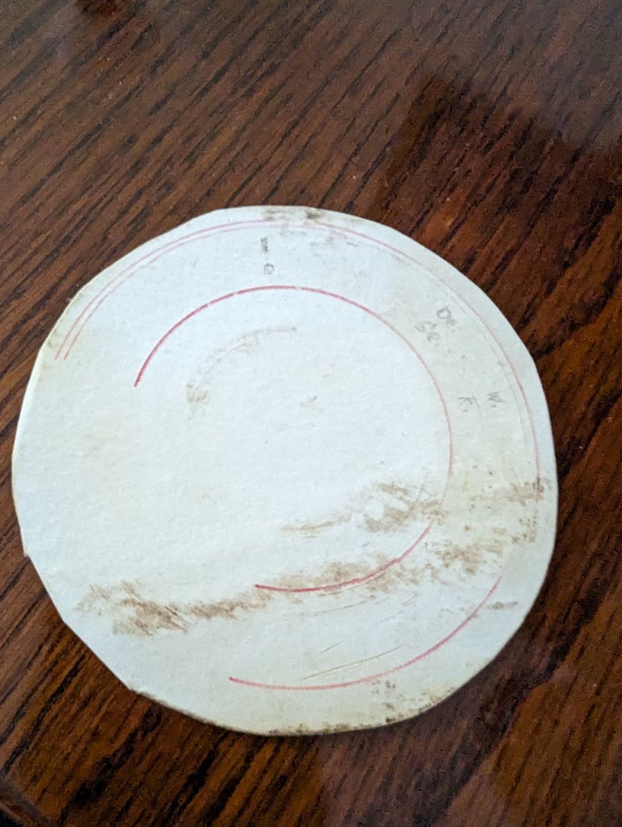

    Już kiedyś ktoś starał się to leczyć papierową ale zrobił to ołówkiem i tylko kilka miejsc opisał co nie miało szans przetrwać.
    Papierowa tarcza radiowa na drewnianej powierzchni. .
    Cała tarcza ma grubość 0,8mm i nie udało się jej odkleić bez zniszczeń dlatego chciałem powielić rozwiązanie z papierową tarczą ale lepszym wykonaniem. Podzielenie połowy tarczy od 100 do 0 mnie przerosło.

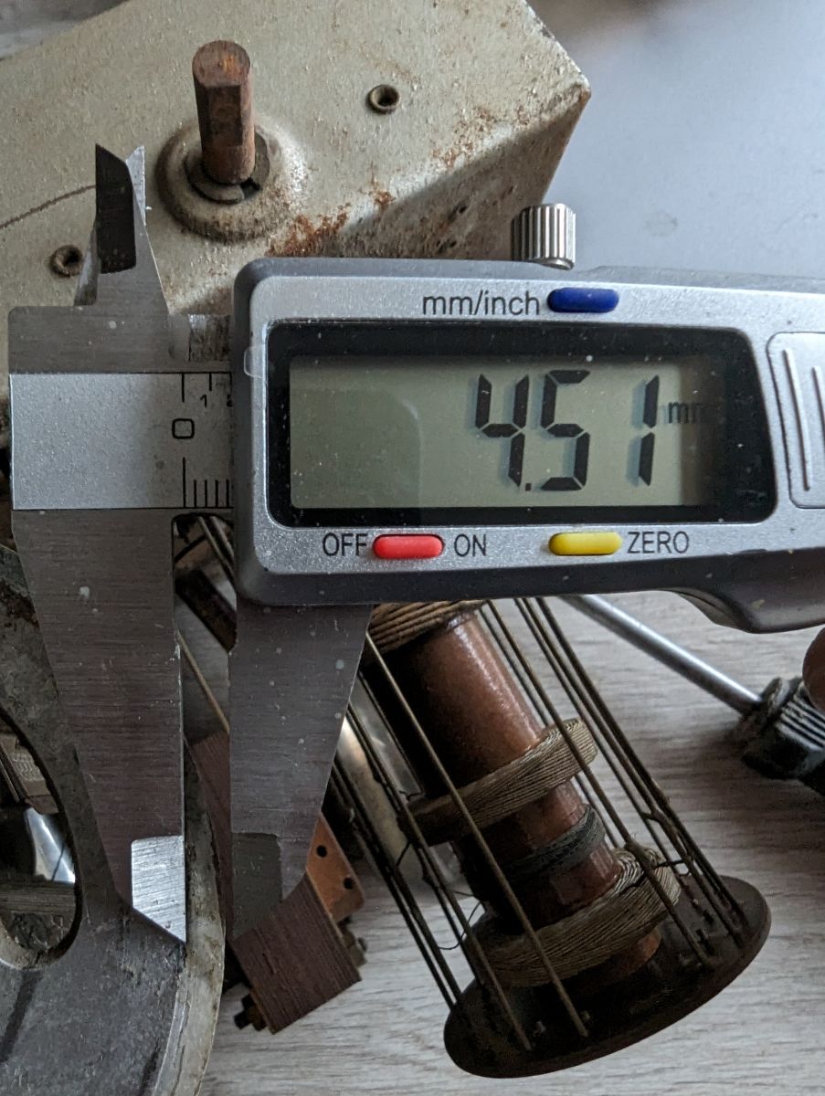

    Tu jest problem bo nie mam oryginalnej i czytelnej podziałki i bazuję tylko na zdjęciach z internetu.
    Może te informacje będą pomocne a proporcje dobierze się czysto estetycznie... mówiąc krótko na oko 🫣
    To jest margines zewnętrznej krawędzi tarczy.
    Wyświetlacz cyfrowego suwmiarki pokazujący wymiar 4.51 mm, na tle metalowych elementów.
    Tutaj jest rozmiar widocznego pola w obudowie.
    Cyfrowa suwmiarka mierząca metalowy przedmiot, wskazanie 14.52 mm.

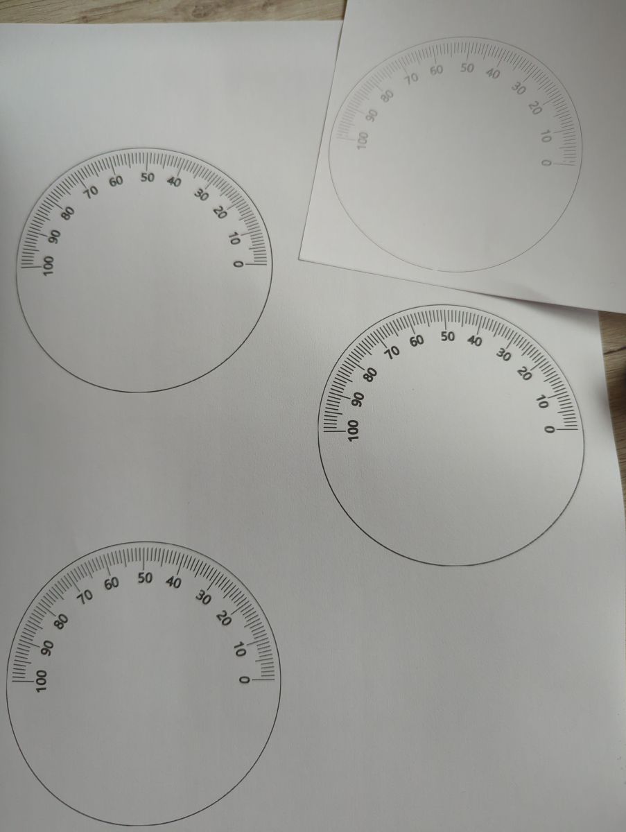

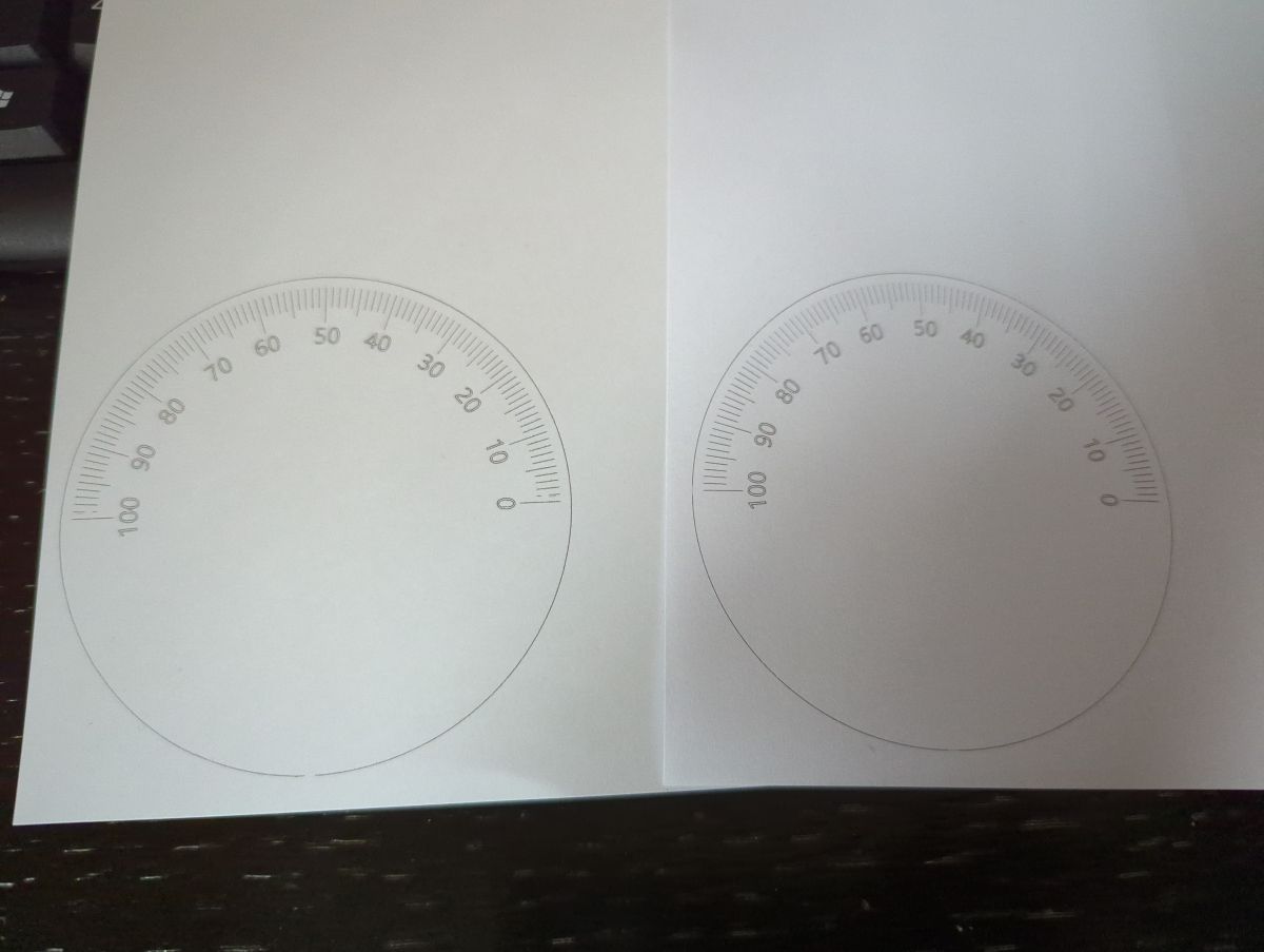

    Wydrukowałem to na laserze i atramencie i jest trochę blade. Można te cyfry wypełnione zrobić? Może wtedy będzie wyraźniejsze? Jako wydruk wektorowy to w ogóle mi nie wyszedł.
    Blady wydruk cyferblatu z liczbami w formie okręgu.
    a jako obraz jest tak:
    Wydruki z okrągłymi diagramami na papierze, po lewej z atramentu, po prawej z lasera.

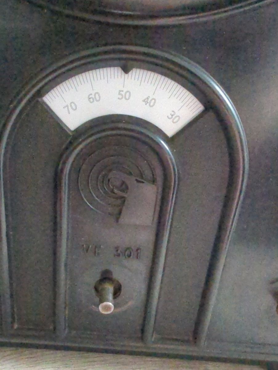

    Twoje proporcje w projekcie są idealne , zrobiłaś identycznie jak w '37 😉
    Stary analogowy wskaźnik z podziałką i napisem VF 301.

    Nie wypełnię. Mam tylko programy do maszyn CNC.
    Daj to komuś do wygrawerowania, jak znowu zrobisz papierowe, to znowu szlag trafi po czasie.

    Ach,ok. A możesz to wysłać w jakimś pliku obrazu to może wyciągnę większe nasycenie bo po przekonwertowaniu z pdf pewnoe stracę na jakości.
    W moim miejscu taka usługa jest w zasadzie nie realna. Prędzej sam kupię grawerkę u myfrendów z Ali i to jest już jakaś myśl...
    Tylko co mi z grawerki jak grafiki wektorowej nie potrafię tworzyć i tu ta myśl upada.
    Pozostaje laminowanie.
