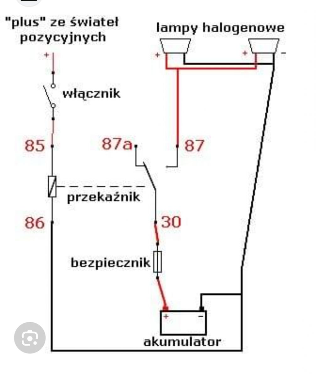

    Witam, czy posiada ktoś schemat do Scanii New Generation, podłączenia 4 szt. dodatkowych reflektorów LED ze światłem postojowym, lub podpowie, jak to podłączyć? Z góry dziękuję.

    Schemat podłączenia lamp halogenowych z przekaźnikiem i bezpiecznikiem.
    O coś takiego ci chodzi?

    Dziękuję ,przekażę chłopakowi ,co to będzie montował.
    Dostałem informację,że on już posiada w atrafoe światła dalekosiężne i jeśli dołożymy dodatkowe na dach ,to musimy automatycznie rozłączać w atrapie,gdy załączymy na dachu ,żeby nie było możliwości świecenia dachowych i w atrapie.

    To można dodać przekaźnik, który rozłączy górę w momencie włączenia dolnych.

    w którym miejscu go wstawić? Wyżej mam schemat podłączenia świateł dalekosiężnych.

    Pod styk 87a podłącz światła w atrapie.
