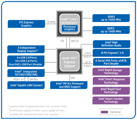

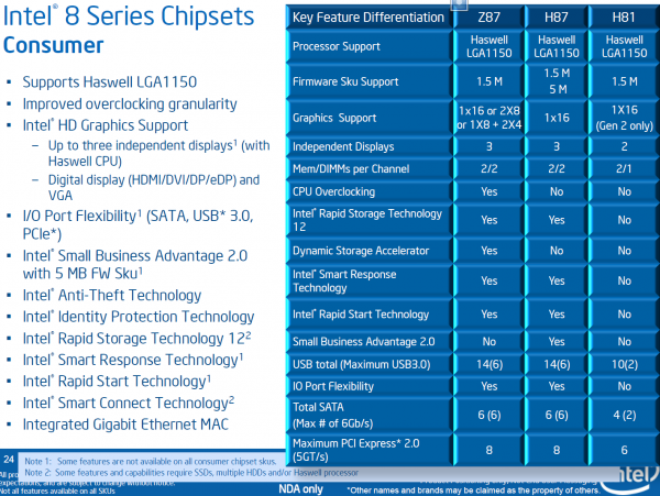

    Firma Asus pisze o chipsecie H81 na swoich płytach
    Intel H81 Express Chipset. Supports 2DDR3/DDR3L 1333/1600MHz SODIMM up to 16GB, dual channel memory interface...
    DVI-I, HDMI and LVDS interfaces support 3 independent displays
    "Dual independent displays support with HDMI/DVI and D-Sub"
    "Multi-VGA output support : DVI-D/DVI-I ports",
    Sprawdz klawiature > jak jest dobra to raczej chipset ?
    p.s
    Tak wyglada w chipsecie H77
    Schemat funkcji i komponentów chipsetu Intel H77 Express Tabela z funkcjami chipsetów Intel 8 Series dla konsumentów.
