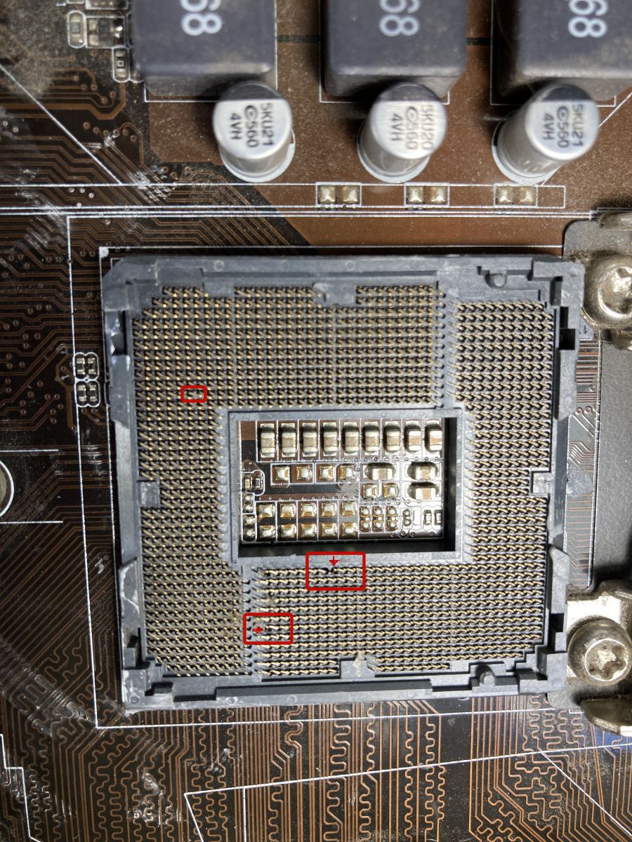

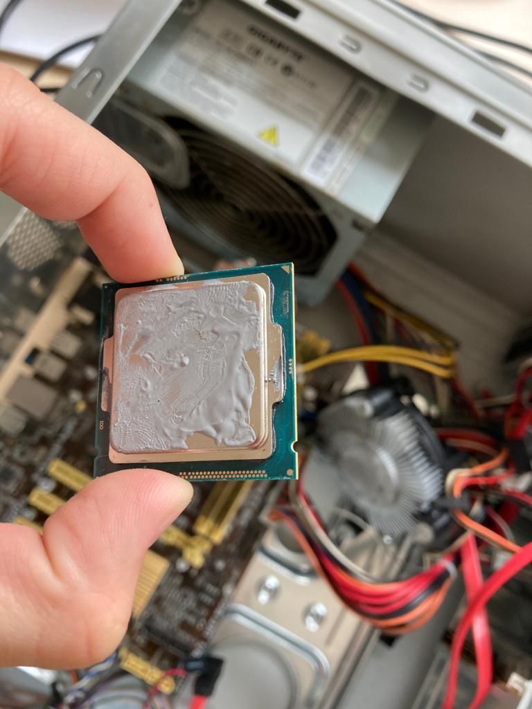

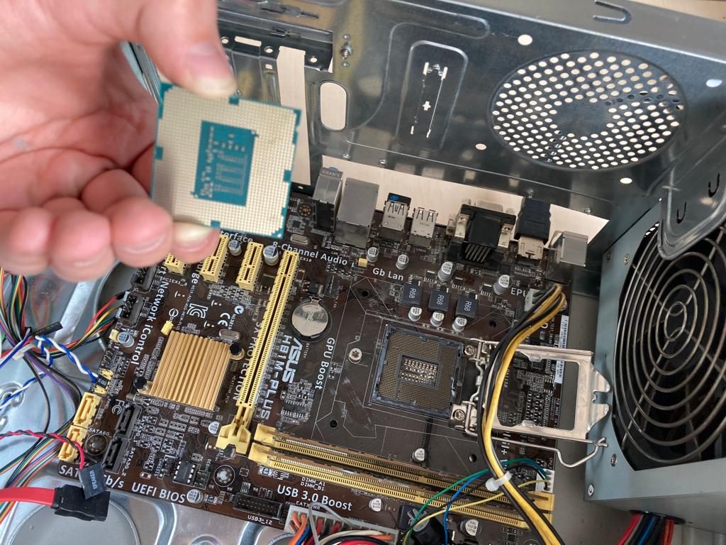

    Witam, mam problem jak w temacie, moja plyta główna ASUS H81M-PLUS nie wysyła obrazu do monitora z integry HD4600 Intela i nie uruchamia się bez procesora. W załącznikach jest zdjęcie socketu, procesora i nagranie z włączania komputera. Nie wiem czy nie jest uszkodzony. Jeszcze wczoraj zainstalowałem Linuxa i wszystko śmigało. Po udanym włączeniu wentylatory kręcą się, dyski działają. Głośnik nie wydaje dźwięków. Po uruchomieniu procesor się błyskawicznie szybko nagrzewa i to naprawdę. Jest też taki problem że nie zawsze płyta się włącza. Raz nie włącza się a za kilka godzin się włącza od razu po przyciśnięciu przycisku. Zauważyłem też że nie włącza się od razu gdy wyłączy się z poziomu systemu. Jednak najgorszy jest problem z wyświetlaniem obrazu. Czy rozwiązaniem będzie jakakolwiek karta graficzna, czy prostowanie pinów w sockecie? Co może być przyczyną problemu, jak to naprawić?
    Specyfikacja:
    Procesor: i5-4590 z iGPU HD4600
    Płyta główna: ASUS H81M-PLUS
    SSD z systemem: PNY 120GB
    HDD na dane: TOSHIBA z laptopa 500GB
    Zasilacz: Gigabyte SUPERB 460W
    8GB RAM DDR3 KINGSTON
    Film z uruchamiania:
    Zdjęcia: Płyta główna nie daje obrazu- ASUS H81M-PLUS i problem z włączaniem Płyta główna nie daje obrazu- ASUS H81M-PLUS i problem z włączaniem Płyta główna nie daje obrazu- ASUS H81M-PLUS i problem z włączaniem

    Po co zadajesz takie pytania? Wyprostuj piny o ile jeszcze sie da i sprawdz czy dziala. Wlaczanie z socketem w takim stanie to skrajna glupota.

    > Czy te pogięte piny są tylko na dole po prawej?
    Nie, przeciez widac to na nawet na zdjeciu, a Ty masz plyte przed soba i nie widzisz, ze sa pogiete w 5 roznych miejscach? Widac, ze jakis wybitnie zdolny uzytkownik montowal procesor...
    > Ale dlaczego płyta nie startuje bez procesora?
    Piny sa zwarte, wiec i tak cud, ze startuje.
    > Te pogięte piny są dosyć sztywne, już próbowałem je prostować
    To oddaj do serwisu zanim zepsujesz bardziej.

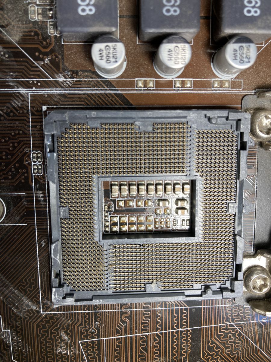

    Płyta główna nie daje obrazu- ASUS H81M-PLUS i problem z włączaniem czy to powinno tak wyglądać ? Wyprostowaniem
    Wyprostowaniem
    Wyprostowałem

    Jeśli nie ma więcej pogiętych wyczyść tą pastę którą wszystko masz upaćkane.

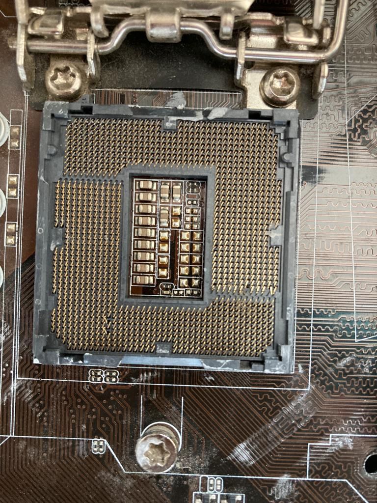

    Tylko w dwóch chyba miejscach nie ma pinów, czy tak ma być ?
    Mam wątpliwości co do dwóch miejsc (te w większych ramkach ze strzałkami), w jednym miejscu być może trzeba nieco poprawić, bo trochę schodzi i może nie trafić w pad procesora, ale ogólnie jak na to, co było wcześniej, idzie to w dobrą stronę i wygląda coraz lepiej.
    Jeśli to te dwa miejsca co zaznaczyłem to nie - tam powinny być piny. Inną kwestią jest, czy są one niezbędne, czy bez nich też zadziała. Czy to te miejsca w ramkach ze strzałkami to brakujące piny? Zdjęcia nie jestem w stanie powiększyć na tyle, aby to dobrze zobaczyć.

    Właśnie w tych ze strzałkami nie ma pinów.

    Zerknij jeszcze raz czy nie ma żadnych zwarć i zabrudzeń przy pinach, montuj procesor i sprawdź, czy płyta wstanie. Jeśli te piny są niezbędne, to nie wstanie. Sprawdzaj na pojedynczym module pamięci zamontowanym raz w jednym, raz w drugim slocie na wypadek, gdyby te piny miały umożliwiać komunikację z którymś z modułów RAM.

    Dwa brakujące piny to według mojego sprawdzenia AJ18 oraz AR11 (jedno i drugie to VSS). Skrzywiony pin to L6 (również VSS). Pinów VSS jest dużo, bez nich sprzęt powinien odpalić, tylko wyprostuj ten delikatnie skrzywiony, żeby przez przypadek nie zrobił zwarcia z sąsiadem.
    Mimo braku tych dwóch pinów wszystko powinno działać bez problemów.
