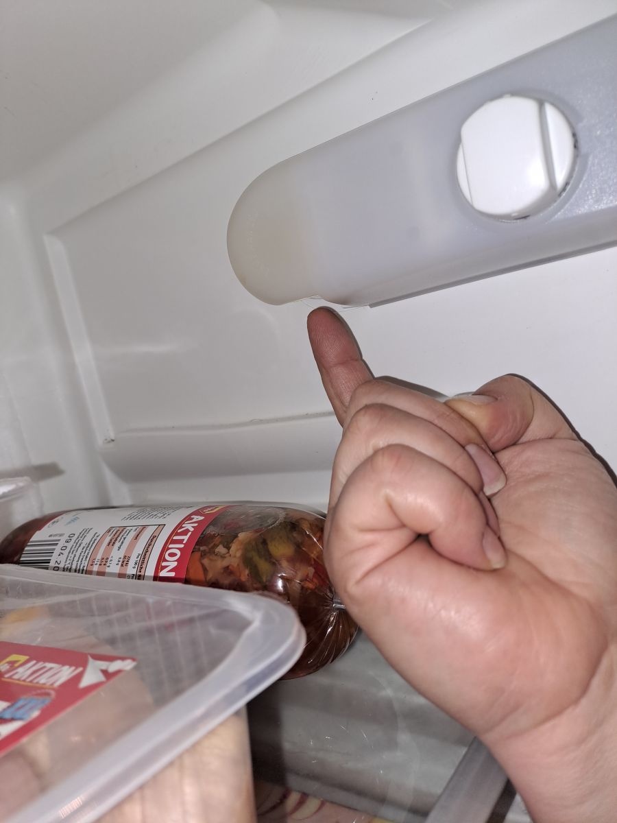

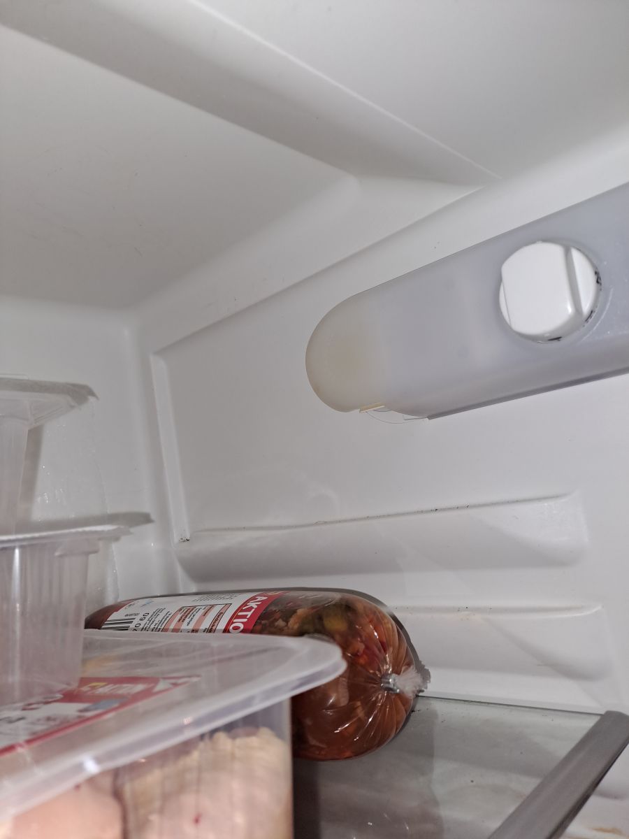

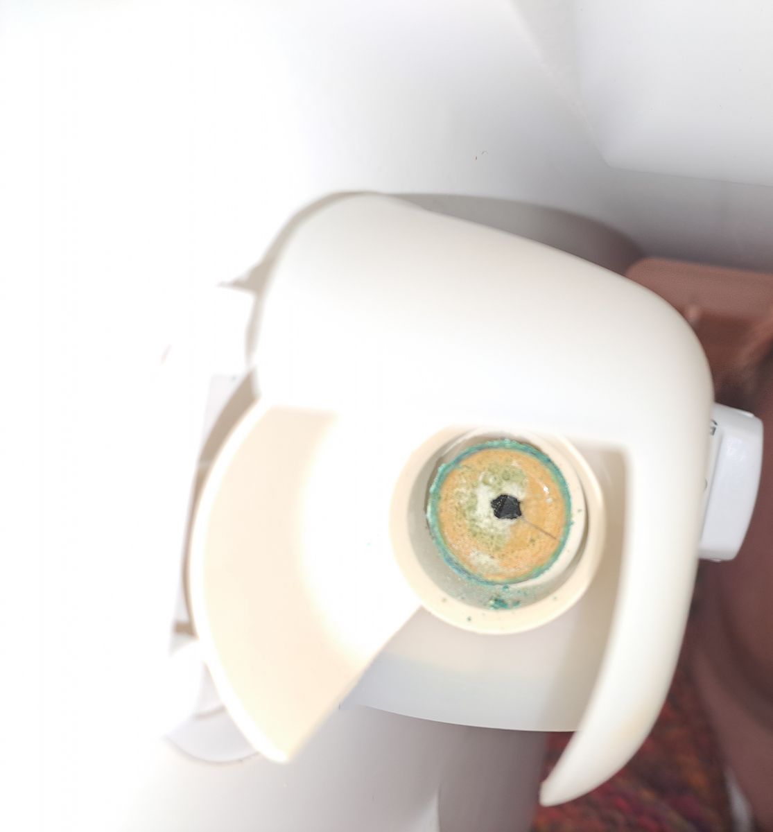

    Kupiłam używaną lodówkę i widzę, że jest problem z żarówką. Wygląda na to, że jest ułamana i chyba długo tak siedziała. Jak się do tego zabrać? Żarówka jest "tyłem do frontu". Będę wdzięczna za wszelkie podpowiedzi

    Po wyłączeniu lodówki z gniazdka, spróbuj złapać za środek kombinerkami, ale z "czuciem", by nie zgnieść "słupka" i obracaj przeciwnie do ruchu wskazówek zegara. Powinno się udać. Jeśli nie, pozostaje rozebrać, lub odkręcić całość od ścianki.

    Pewnie mam słaby wzrok, ale tam chyba już nie ma żadnego szkła. Został tylko metalowy "gwint" żarówki.
    Ja takie resztki wykręcam następująco. Płaskim śrubokrętem, w jednym lub dwóch miejscach, odginam do środka ten gwint, robiąc miejsce na szczypce. W tym zagięciu, chwytam szczypcami i obracam, by wykręcić. Zawsze się udaje.

    @mariann Być może masz rację..., gdyby było zdjęcie z innej perspektywy...

    Tam niestety nie ma środka. Nie za bardzo da się też zrobić zdjęcie z innej perspektywy ponieważ osłony żarówki nie da się odkręcić (więc z boku nic nie będzie widać) a żarówka jest, tak jak pisałam "tyłem do frontu". Ale dzięki za pomoc

    Brzmi dobrze i jutro spróbuję. Nie wiem tylko czy wejdą tam kombinerki i śrubokręt. Ciężko w ogóle będzie tam operować bo ja nie widzę tego wkrętu. Jest tyłem do mnie. Może spróbuję z lusterkiem. Bardzo Ci dziękuję. Napiszę jutro jak poszło

    Osoba wskazująca na osłonę żarówki w lodówce. >>21016444
    Wnętrze lodówki z osłoniętą żarówką i produktami spożywczymi na półce.

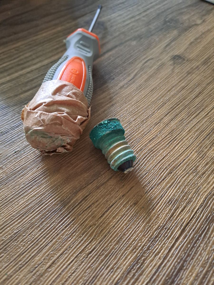

    Przyklej coś do tej reszty żarówki i wtedy wykręcisz ją nawet po omacku.

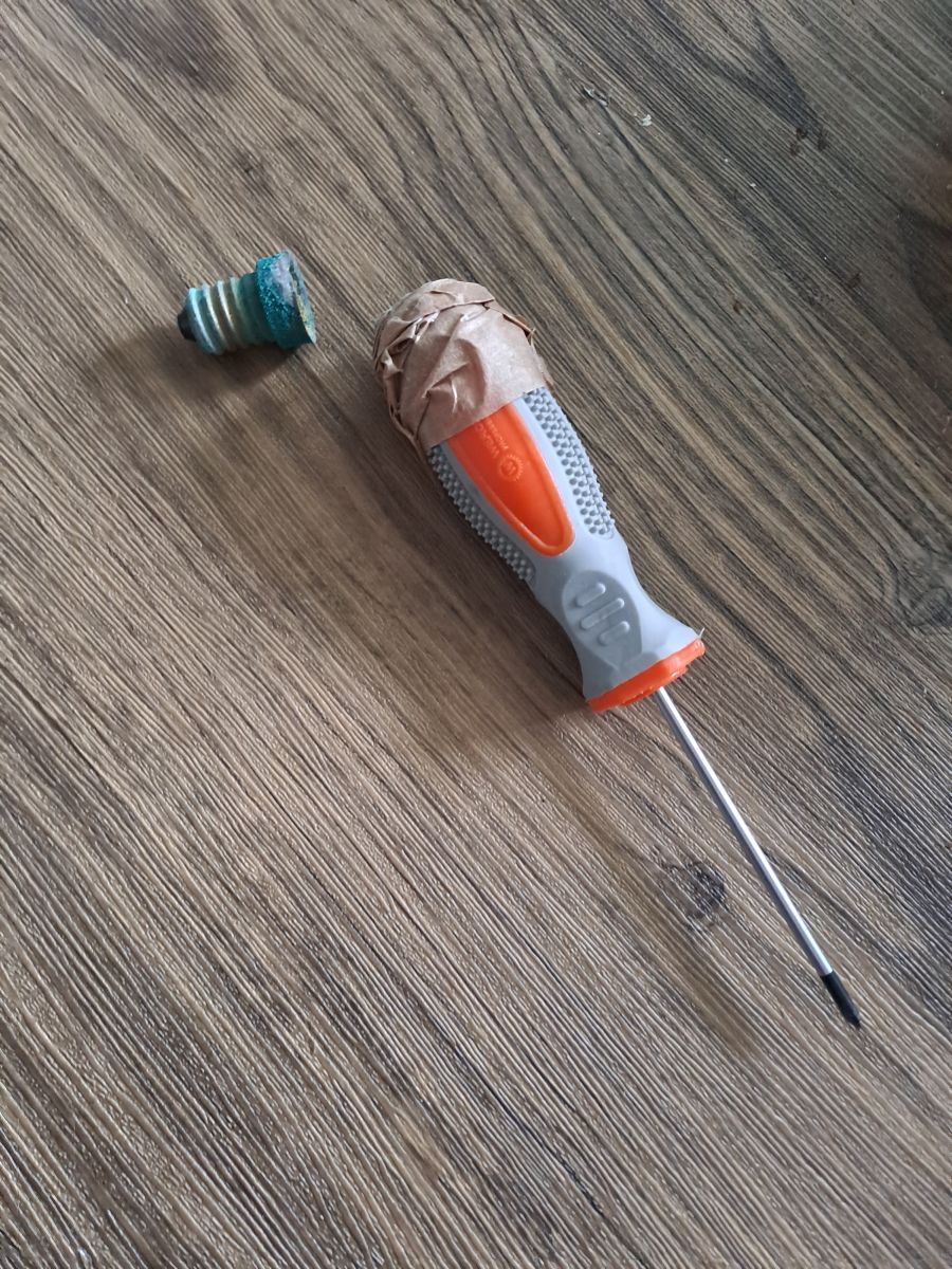

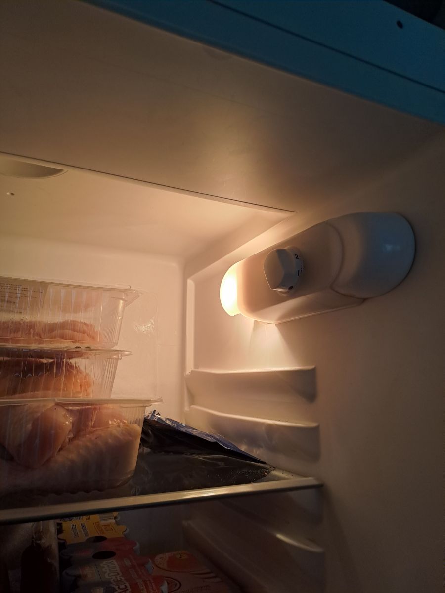

    Udało się! Przykleiłam śrubokręt 🤗. Bauknecht KGI1181/A+ lodówko-zamrażarka jak bezpiecznie usunąć ułamaną żarówkę w lodówce? Bauknecht KGI1181/A+ lodówko-zamrażarka jak bezpiecznie usunąć ułamaną żarówkę w lodówce?
    >>21016339
    Bardzo Wam wszystkim dziękuję! Sprawa załatwiona. Zorientowałam się, że dałam w tytule model mojej starej lodówki zamiast obecnej, więc dla porządku edytowalam ten tytuł, choć nie ma to właściwie wpływu na treść. Serdeczności 🫡

    1. Okleiłam śrubokręt taśmą - klejącą stroną na zewnątrz
    2. Przykleiłam do gwintu, który był do usunięcia
    3. Wykręciłam 🎉 [img-0] Śrubokręt owinięty taśmą obok wykręconego, zardzewiałego gwintu.
