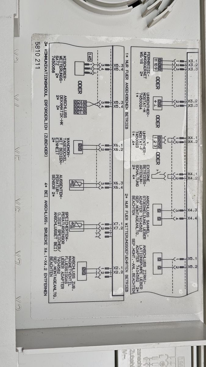

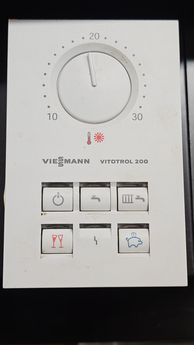

    Posiadam kocioł gazowy Vitodens 200 WB2, chciałbym dołożyć moduł Vitotroll 200 w jaki wtyk X podpiąć jak zasilać i czy jest konieczność zmiany kodowania?
    Termostat Viessmann Vitotrol 200 z pokrętłem i sześcioma przyciskami.

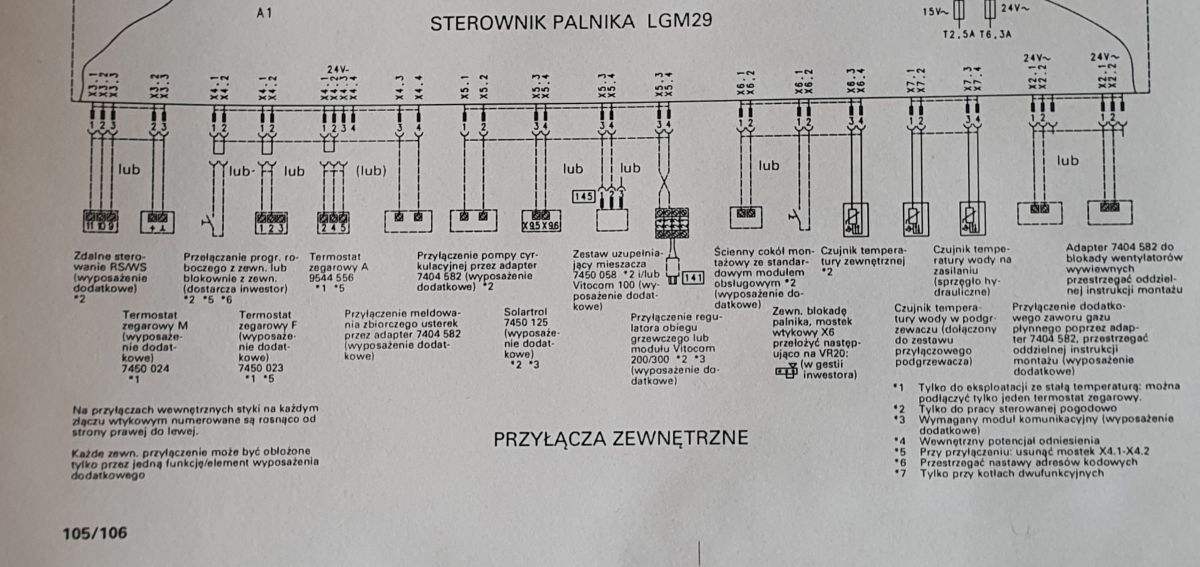

    Diagram instrukcji podłączenia modułu do kotła gazowego Vitodens 200 WB2
    Panel kontrolny kotła gazowego Vitodens 200 WB2 z wyświetlaczem.
    Schemat podłączeń z opisem do sterownika palnika LGM29.

    Obawiam się, że ten sterownik nie będzie współpracował z Twoim piecem.
    Do tego modelu były inne sterowniki RS i WS tak jak masz na załączonym zdjęciu przyłączy X3.
