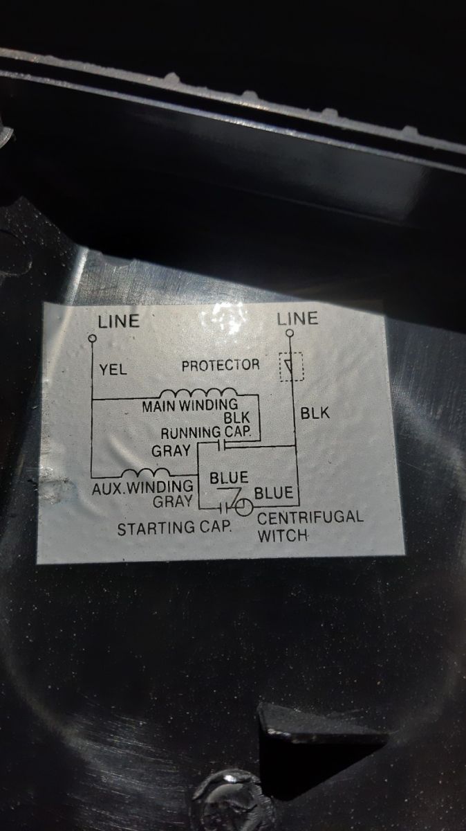

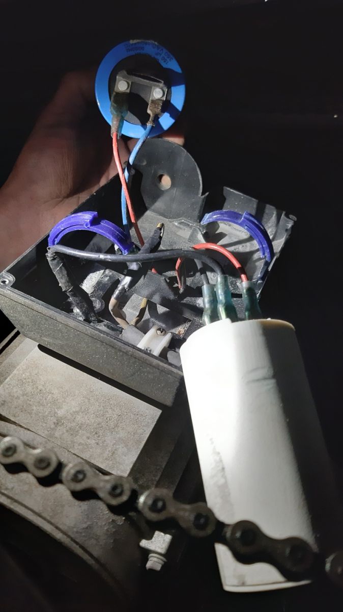

Witam proszę o pomoc. Jak zmienić obroty silnika w silniku 1 fazowym

    Obrazek przedstawia elementy elektryczne w skrzynce z przewodami, kondensator i łańcuch. Schemat elektryczny silnika z oznaczeniami połączeń.

    Bez ingerencji w wewnętrzne połączenia uzwojeń silnika nie ma możliwości zmiany kierunku jego wirowania.

    Jeśli bym rozebrał silnik, to co musiałbym zrobić?
    Przełożyłem kable na kondensatorze pracy. Zielony przewód uzwojenia pomocniczego zamieniłem z czarnym przewodem uzwojenia głównego, co skutkuje zmianą obrotów.
    Jednocześnie silnik wolno się rozpędza, tak jakby nie miał kondensatora rozruchowego. Czy silnik może w ten sposób pracować? Wolny rozruch nie jest problemem. Silnik nie startuje pod obciążeniem. Czy przy takim podpięciu z silnikiem może coś się stać? Czy silnik nie traci mocy?
    Skutkuje również spaleniem uzwojeń jak będziesz dłużej takie doświadczenia przeprowadzał.
    Nie.
    Tym przełączeniem zamieniłeś role uzwojeń: główne > pomocnicze, a pomocnicze > główne. Uzwojenie pomocnicze ma z reguły większą oporność, bo jest nawinięte cieńszym drutem - dlatego jest wolniejszy rozruch i mniejsza moc.
    Żeby zmienić obroty, trzeba zamienić ze sobą, podłączenie końcówek uzwojenia pomocniczego lub głównego. Do tego potrzebne jest wyprowadzenie końcówek obydwóch uzwojeń do skrzynki przyłączowej.
    Słusznie, dziękuję za radę.
    Czyli rozebrać silnik, zamienić końce uzwojenia i gotowe?
    Nie wiem czy z tym sobie poradzisz i czy sposób wykonania połączeń pozwoli na takie przełączenie. Musiałbym widzieć uzwojenia i ich połączenia.

    Powinna wystarczyć zamiana końcówek JEDNEGO z uzwojeń, głównego lub rozruchowego.
