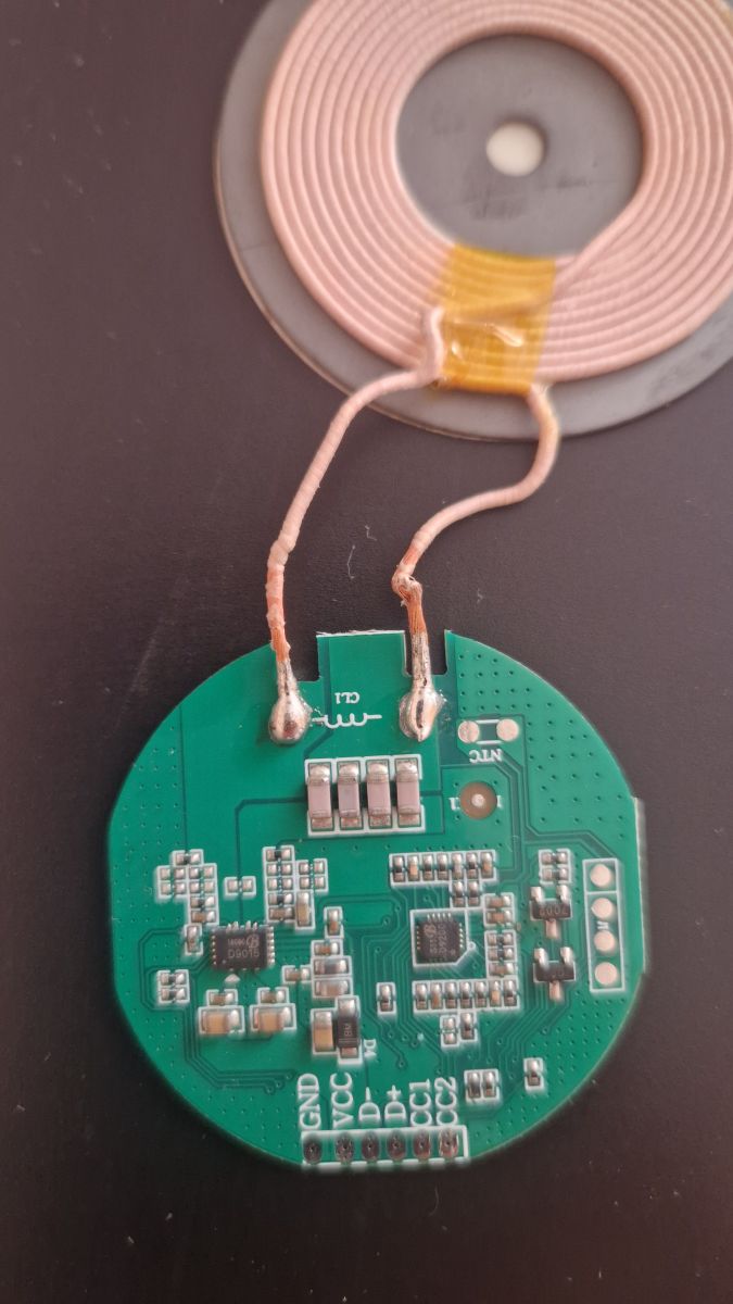

Jak podłączyć złącza D- D+ CC1 CC2 w ładowarce indukcyjnej?
tza 24 Mar 2024 16:54 765 7
  • #1 21017823
    tza
    Posty: 14
    Ocena: 2
    Zielona płytka elektroniczna ładowarki indukcyjnej z cewką miedzianą i złączami.
    Proszę o podpowiedź jak podłączyć taką ładowarkę indukcyjną... oczywiście gnd i vcc się domyślam. Ale co to są za złącza D- D+ CC1 CC2. Domyślam się że są to jakieś złącza sterujące...? 😬 Proszę o pomoc...
  • #2 21017865
    TvWidget
    Posty: 4391
    Pomógł: 471
    Ocena: 691
    To są standardowe piny złącza USB-C
    #3 21017882
    modziul
    Poziom 33  
    Posty: 1688
    Pomógł: 243
    Ocena: 443
    Mogę tylko przypuszczać że moduł wykorzystuje szybką ładowarkę USB-C D+ D- przesył danych między modułem a ładowarką CC1 CC2 orientacja w gnieździe i informacja o podłączeniu ładowarki (pozostałe elementy powinny być we wtyczce ładowarki).
    Takie gniazdo powinno być wystarczające https://pl.aliexpress.com/item/10050050097833...xR&utparam-url=scene%3Asearch%7Cquery_from%3A
    Wersja A
  • #4 21017923
    tza
    Posty: 14
    Ocena: 2
    Rozumiem że podłączenie zasilania 12v pomiędzy vcc i gnd uruchomi ładowarkę i powinna działać?
  • #5 21017929
    TvWidget
    Posty: 4391
    Pomógł: 471
    Ocena: 691
    Z jakiego powodu uważasz, że VCC to 12V a nie 5V ?
  • #6 21017937
    tza
    Posty: 14
    Ocena: 2
    Bo chce podłączyć do aku w samochodzie. W specyfikacji ładowarki było napisane że napiecie We od 5-12v 2A
  • #7 21017973
    TvWidget
    Posty: 4391
    Pomógł: 471
    Ocena: 691
    Myślę, że podłączenie 12V będzie dość ryzykowne. Co prawda w USB PD jest możliwość uzyskania z zasilacza większego napięcia niż 5V ale ta ładowarka nie musi tego obsługiwać.
