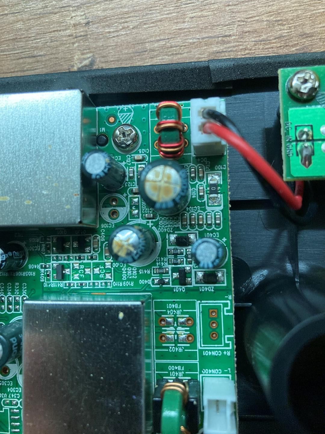

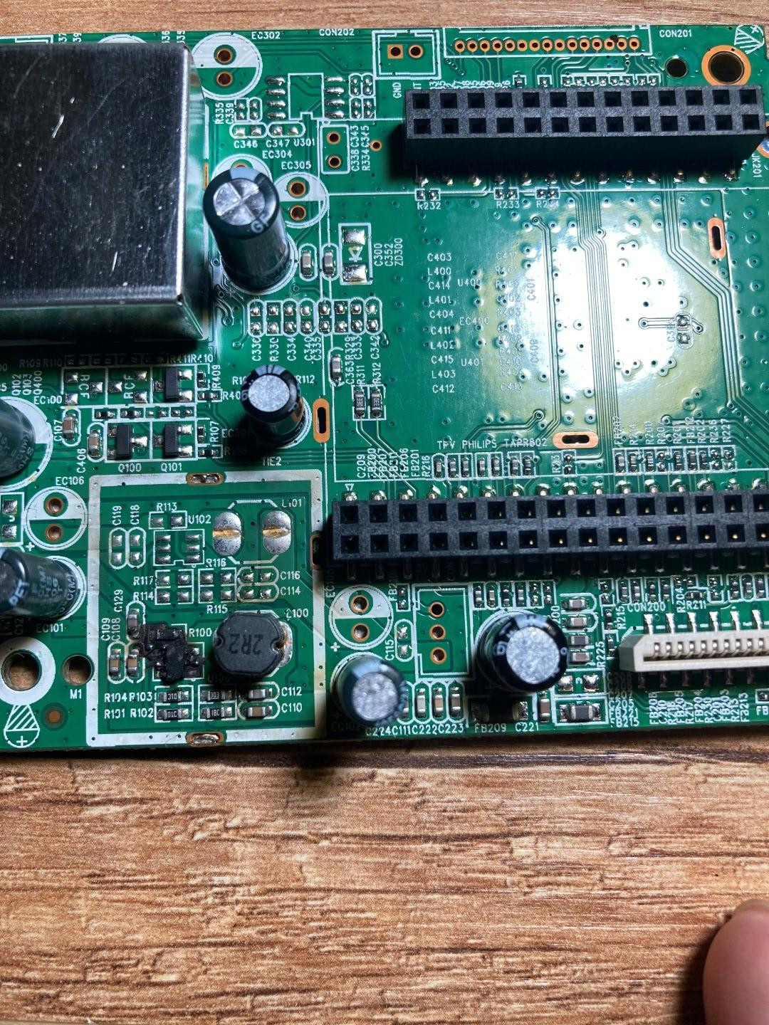

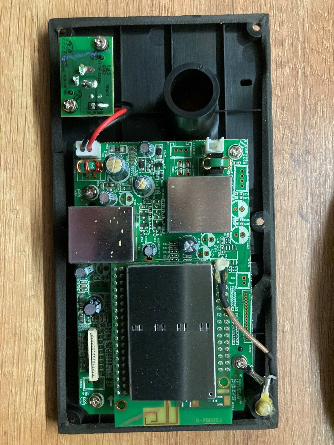

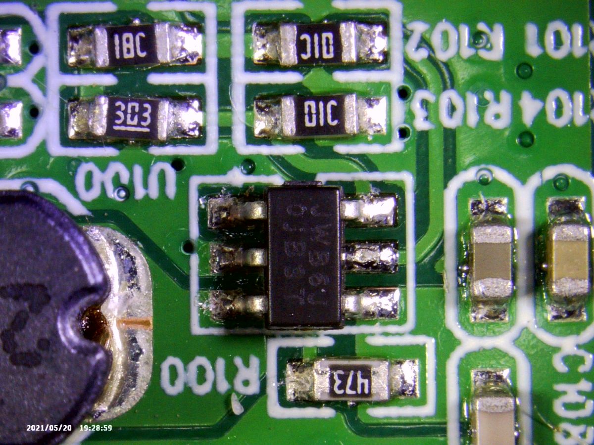

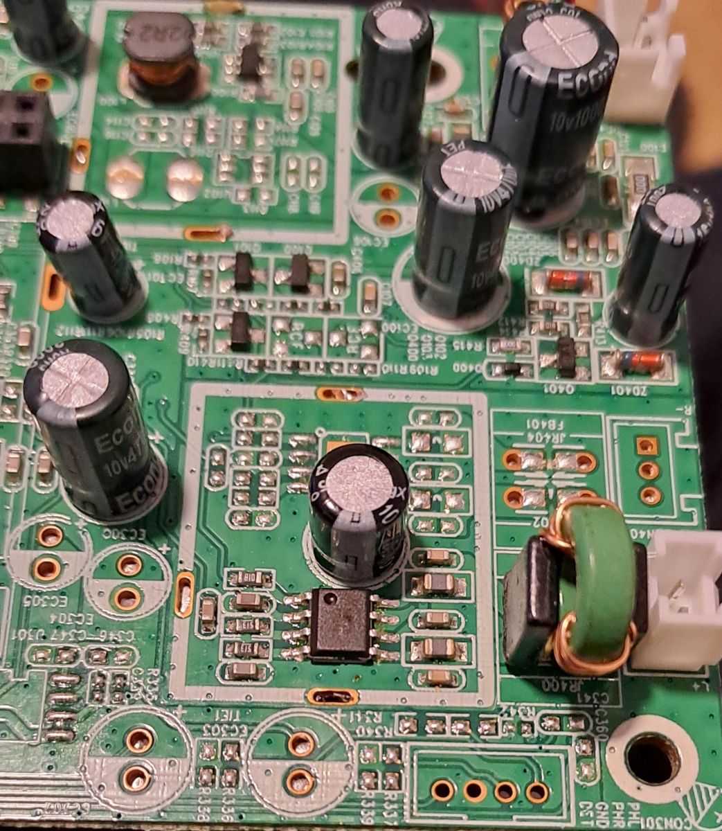

    Dzień dobry!
    Szanowni Państwo, mam do naprawy radio - jak w tytule.
    Powód - nie załącza się.
    Po otwarciu widać dwa spuchnięte kondensatory elektrolityczne, które wypluły z siebie zawartość.
    Po pomiarach - brak na PCB innych napięć niż zasilające.
    Po analizie układu ścieżek - przetwornica ukryta pod jednym z kubków ekranujących.
    Po demontażu kubka wszystko jasne - z obudowy układu scalonego przetwornicy pozostała kupka węgla, kikuty wyprowadzeń i poskecane od temperatury ścieżki wokół.
    Czy ktoś z Państwa miał do czynienia z tym modelem i wie jaki to scalak, lub ma nawet gdzieś fotkę PCB, gdzie możnaby odczytać cechę/symbol tego układu.
    Układ jest sześcionóżkowy SOT23-6.
    Proszę o pomoc w identyfikacji.
    Zdjęcia płytki PCB załączam.

  • #2 21018434
    Zbigniew161
    Posty: 19
    Pomógł: 6
    Ocena: 9
    Witam. Może być ob2263 wymaga analizy lub schemat lub odczyt od innego sprawnego. Pozdrawiam.

    Zidentyfikował kolega jakie napięcie wyjściowe produkuje ta spalona przetwornica- trzeba sprawdzić podłączyć zasilacz warsztatowy czy resztę żyje?

    Dziękuję za zainteresowanie tematem.
    Niestety, tak jak pisałem wcześniej, na płycie głównej nie ma żadnych napięć, oprócz napięcia zasilającego 5V, podłączonego z zewnątrz - z zasilacza sieciowego 5V.
    Jeśli będzie to pomocne, narysowałem i załączam schemat tego uszkodzonego zasilacza. Jak widać na zdjęciu nr 5, obok miejsca uszkodzenia jest nieobsadzony elementami identyczny układ ścieżek i pól lutowniczych, z przeznaczeniem dla drugiego zasilacza. Zapewne na tej samej płycie mogła być montowana inna wersja radia, która być może wymagała dwóch zasilaczy.
    Pomiary omowe na liniach zasilania za uszkodzonym zasilaczem oraz pomiary drobnych elementów półprzewodnikowych na płycie nie wykazują zwarć ani anomalii. Nie ma też innych elementów (biernych) SMD, które byłyby popalone.
    Póki co mogę jedynie dość zgrubnie szacować, jakie mogą być napięcia wyjściowe z tego zasilacza.
    Wiedząc jednak jaki jest układ scalony przetwornicy i znając elementy w jego aplikacji ( bo ocalały poza jednym rezystorem ), można już bezbłędnie ocenić napięcie wyjściowe. Wówczas, jak sugeruje Kolega Telo, można spróbować uruchomić całą resztę płyty z zewnętrznego zasilacza z ogranicznikiem prądu, by nie spowodować ewentualnych dalszych uszkodzeń.
    Może sama struktura schematu połączeń/aplikacji poszukiwanego przeze mnie scalaka, skojarzy się komuś z Kolegów i tą metodą dojdziemy do jego identyfikacji?

  • #5 21022552
    kgbr01
    Poziom 4  
    Posty: 3

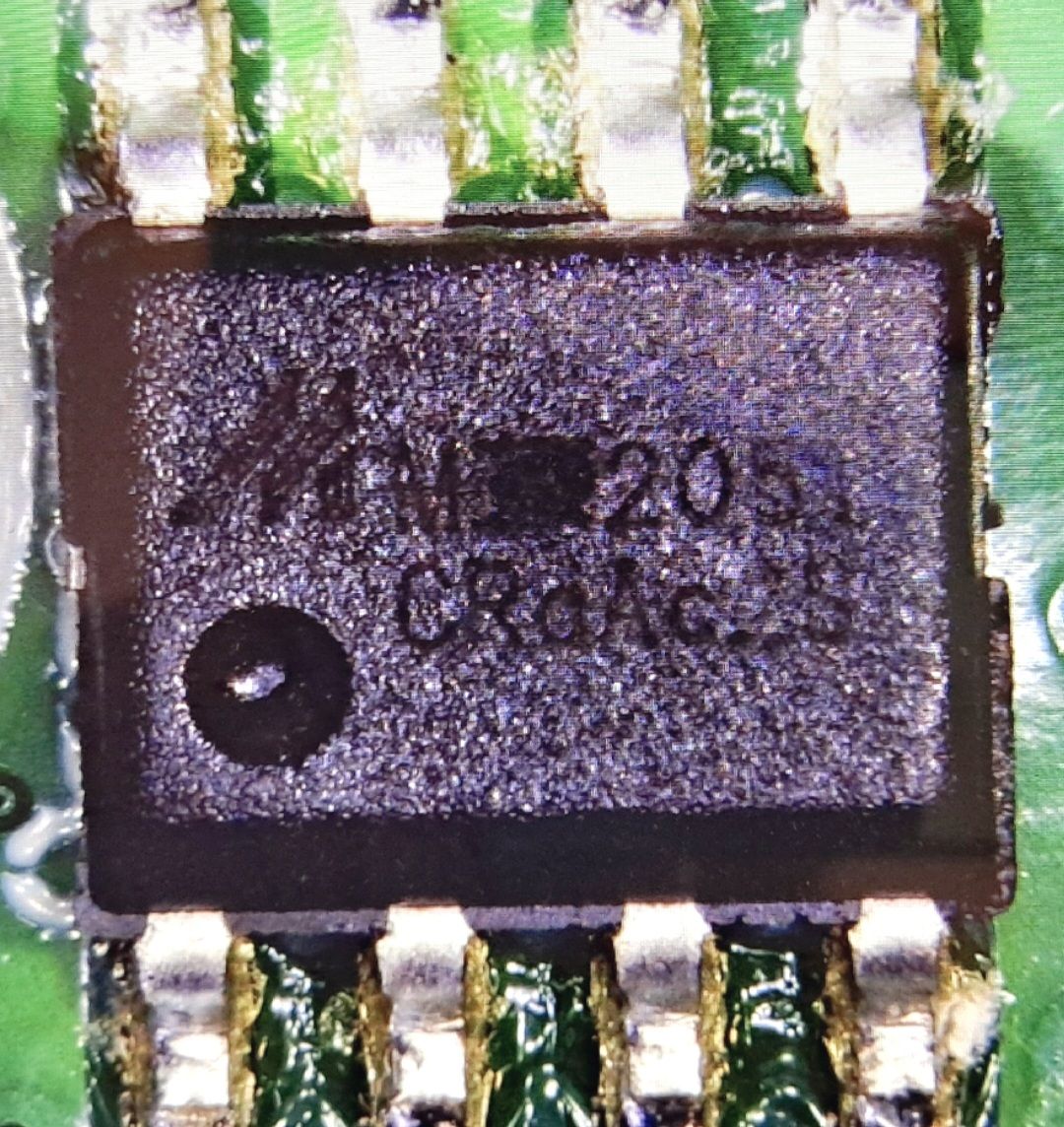

    Witam, czy możesz mi pokazać numer modelu układu scalonego pod drugą metalową obudową? Mój jest spalony i nie mogę go zidentyfikować. Dzięki
    Zbliżenie na zieloną płytkę drukowaną z widocznymi kondensatorami i układami scalonymi. Zbliżenie na układ scalony z widocznymi oznaczeniami.

    Dzień dobry!
    Scalak wzmacniacza mocy to : MIX2051 firmy Mixinno Electronics.
    Czy Kolega kgbr01 mógłby mi w drodze rewanżu załączyć czytelne zdjęcie wskazanego scalaka przetwornicy? Dla ułatwienia jego lokalizację pokazuję na Kolegi fotce. Oczywiście może być sam kod, którym oznaczony jest ten scalak.
    Będę wdzięczny za pomoc.
    Pozdrawiam!

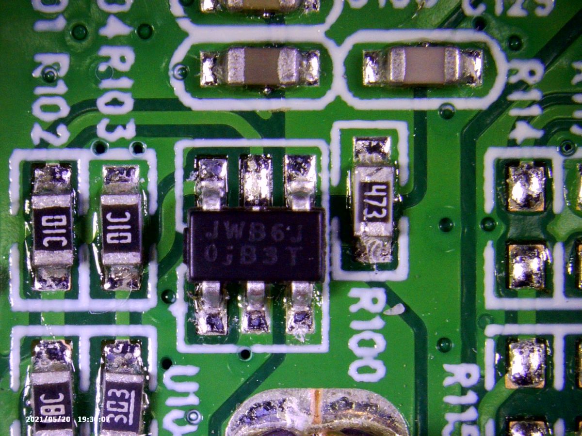

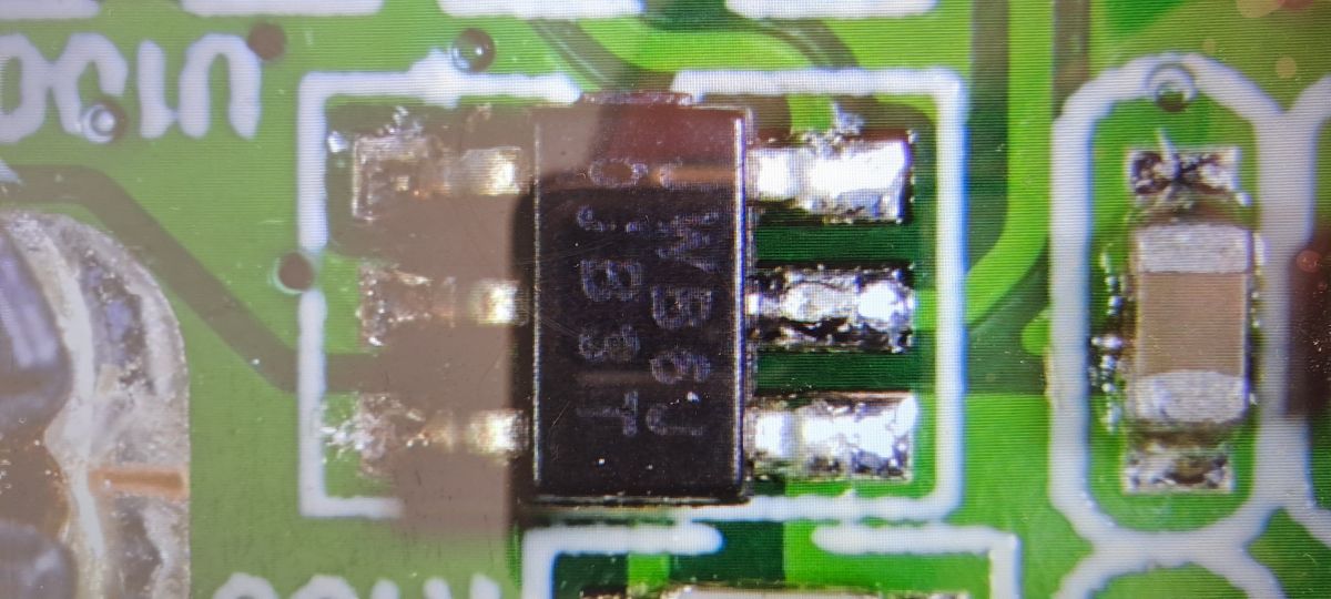

    #7 21029434
    kgbr01
    Poziom 4  
    Posty: 3
    Dzięki za pomoc! Wyślę zdjęcie. Mikroskopowe zbliżenie płytki drukowanej z elementami elektronicznymi. Zbliżenie na układ scalony na zielonej płytce drukowanej z widocznymi elementami elektronicznymi i oznaczeniami. Zbliżenie na element elektroniczny na płytce drukowanej z napisem JWB6L.

    Kolego kgbr01 bardzo dziękuję za dobre zdjęcia!
    Widzę, że chyba będzie możliwość zakupu tych scalaczków jedynie u Chińczyka,
    podobnie jak w przypadku oryginalnego scalaka wzmaczniacza mocy.
    Przy okazji znalazłem jak się wydaje jego funkcjonalny odpowiednik z tą samą topologią wyprowadzeń - LM4889 Texas Instruments, który jest już łatwo dostępny na naszym rynku. Proszę jednak przed ewentualnym zastosowaniem go sprawdzić dokładnie dokumentację.
    Dziękuję za pomoc i klikam "pomógł"!

    Tak, Kolego Telo, to jest ten scalak.
    Mając już oznaczenie kodowe od Kolegi kgbr01, identyfikacja poszła jak z płatka jeszcze wczoraj wieczorem ;). Teraz najpierw przeliczę jakie napięcie było na wyjściu w oryginalnym układzie połączeń i spróbuję uruchomić resztę części sygnałowej z zewnętrznego zasilacza. Jeśli wszystko będzie w porządku, zastanowię się nad sposobem odtworzenia brakującego zasilania. Scalaki są, jedynie ich dostępność, z tego co znalazłem, w ilościach minimum 10 szt. i czas oczekiwania trochę zniechęcają. Wobec tego, że wraz ze zwęgleniem scalaczka, zwęgleniu uległa tez płytka i to głęboko, myślę o dodaniu zewnętrznego zasilacza/przetwornicy jako o alternatywnym rozwiązaniu problemu. W obudowie radia jest wystarczająca ilość miejsca by tak zrobić. Jeśli jednak znajdę gdzieś możliwość kupna pojedynczych sztuk scalaka, odtworzę przetwornicę na PCB, jednak nalutowując elementy na pola przeznaczone dla drugiego zasilacza.
    Jeszcze raz dziękuję wszystkim za pomoc i wszelkie wskazówki.

    Cześć. Jestem posiadaczem takiego radyjka. Wczoraj udało mi się je odpalić ale od początku.
    Radio trup. Na wejściu zasilania zwarcie więc od razu robię próbę zwarciową. Zasilacz na 5V, ograniczenie prądowe na 500mA, kamera termowizyjna w łapę i okazuje się że grzeją się dwa punkty. Jeden to przetwornica napięcia JWB6U a drugi to wzmacniacz MIX2051.
    Po wylutowaniu obydwu układów podaje 5V i jest ok. Na dławik za układem lutuje przewód i podkręcam powoli napięcie i przy 3V radio wstało. Szybko z przydasi wygrzebałem inną przetwornice w obudowie SOT23-5 z takim samym pinout'em i na wyjści mam 3.3V.
    Radio działa ale bez dzwięku więc jeszcze szukam MIX2051. Po wpisaniu tego w google trafiłem na ten wątek:)
    Jak coś to jeszcze mam takie przetwornice JWB6U(zamiennik)
    Czy ktoś ma odsprzedać układ MIX2051??

    Witam serdecznie
    Mam identyczne radio, w którym problemem na 99% jest uszkodzony soft. Czy ktoś z Was ma możliwość zgrania wsadu pamięci Winbond z waszych radyjek?

    >>21162016 A w którym miejscu jest ta pamięć? Bo nie widzę jej na powyższych zdjęciach..

    Pamięć masz wlutowania musisz rozbudować metalowy kubek prostokątny obok dlawika przecież wszystko masz na zdjęciach w tym temacie.
  • #17 21766299
    pawel182
    Posty: 120
    Pomógł: 2
    Ocena: 24
    Wybacz ale nie widzę ;( Możesz mi to wskazać na zdjęciu? Z góry dziękuję.
  • #18 21767651
    Telo
    Serwisant RTV
    Posty: 12785
    Pomógł: 1475
    Ocena: 2278
    Przepraszam, że wprowadziłem kolegę w błąd. Pod tym ekranem jest układ przetwornicy. Daj zdjęcia płyty, szukamy układu firmy Winbond.
