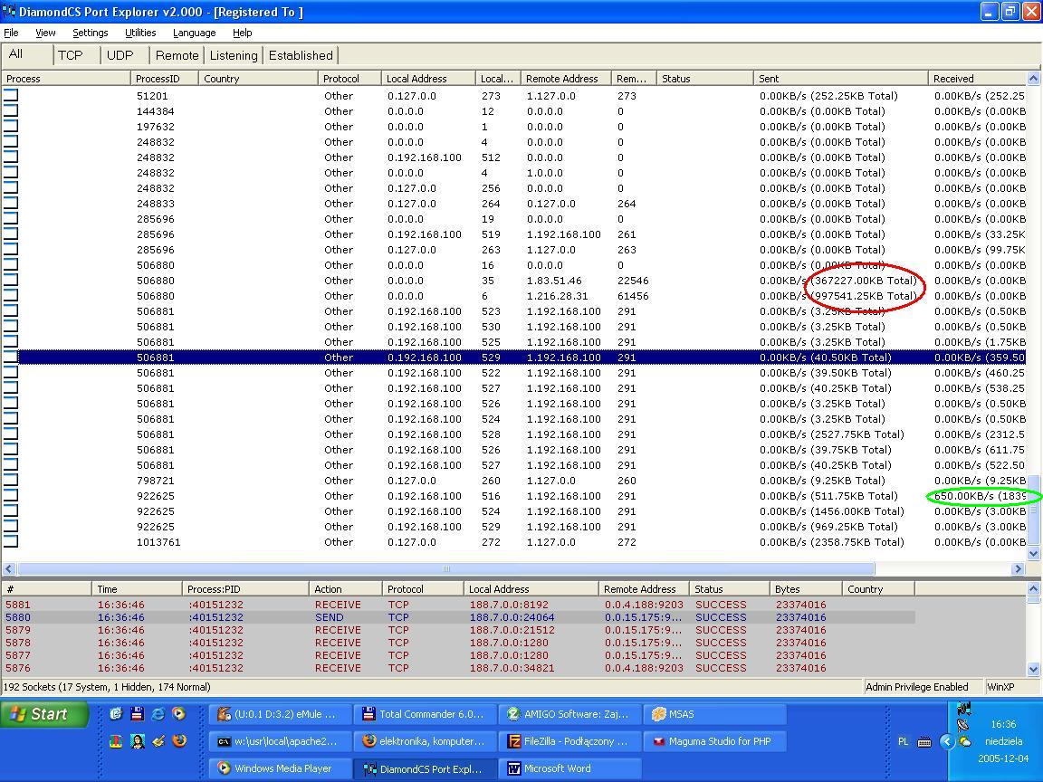

    Na screnie widać włączony port explorer.
    I zobaczyłem dziwne połączenia.
    Te dziwne połączenia to wszystkie widoczne na screnie.
    Najbardziej zastanawiającymi są dane zaznaczone na czerwono.
    Na screnie wszystkie nic nie pobierają ale zaznaczony (ten na dole) cały czas coś pobiera.
    A ten zaznaczony na zielono jest teżpodejżany.
    A mój adres to 192.168.100.1 a kompa z netem 192.168.100.2.
    Jak to zatrzymać ???

    skoro to wirus to gdzie masz antywirusa ? jak go masz to podaj moze jakiego czy uaktualnionego ? masz zainstalowane poprawki do systemu jakiego masz firewalla
    wklej moze log z hijackings

    Lepiej wklej log na forum z hijackthis po usunięciu tych wirusów, to wtedy się zobaczy czy nic nie siedzi w twoim kompie. :)

    hijackthis pobierzesz z tego linka :
    http://www.merijn.org/files/hijackthis.zip
    zrób nim skan a loga wkej na forum ( na zasadzie kopiuj wkej a nie jako załącznik )
    antyvirus to proponuje NOD32 choćby trial , darmowy to avast
    firewall : sygate personal firewall
    kolega olewa podstawy bezpieczenstwa ( korzystając a P2P ) i dziwi sie że coś mu bruździ na komputerze ?
    linki ??
    kolega ma bana na www.google.pl ? umiejtnośc korzystania z wyszukiwarki to podstawa podczas pracy w sieci

    W hijakthis wywal (naciskając fix checked):
    R1 - HKCU\Software\Microsoft\Internet Explorer\SearchURL,(Default) = http://www.accoona.com/search?q=
    R3 - Default URLSearchHook is missing %s
    O2 - BHO: ShprRprts - {2A8A997F-BB9F-48F6-AA2B-2762D50F9289} - C:\Program Files\ShopperReports\Bin\1.0.8.0\ShprRprt.dll
    O2 - BHO: URLLink - {4A2AACF3-ADF6-11D5-98A9-00E018981B9E} - C:\Program Files\NewDotNet\newdotnet6_98.dll
    O2 - BHO: HbTools - {74CC49F7-EB32-4A08-B204-948962A6E3DB} - C:\Program Files\HbTools\Bin\4.7.1.0\HbtHostIE.dll
    O2 - BHO: (no name) - {944864A5-3916-46E2-96A9-A2E84F3F1208} - (no file)
    O3 - Toolbar: H&otbar - {74CC49F7-EB32-4A08-B204-948962A6E3DB} - C:\Program Files\HbTools\Bin\4.7.1.0\HbtHostIE.dll

    :arrow: daniel93
    Sciagnij z google lspfix.exe i usun w nim newdotnet ale nic wiecej tam nie ruszaj!

    :arrow: daniel93
    Wylacz przywracanie systemu i usun pliki, ktore masz na tym screenie, ktory zamiesciles.
    Usun rowniez pliki z katalogu javy, ktore widac na screenie.
