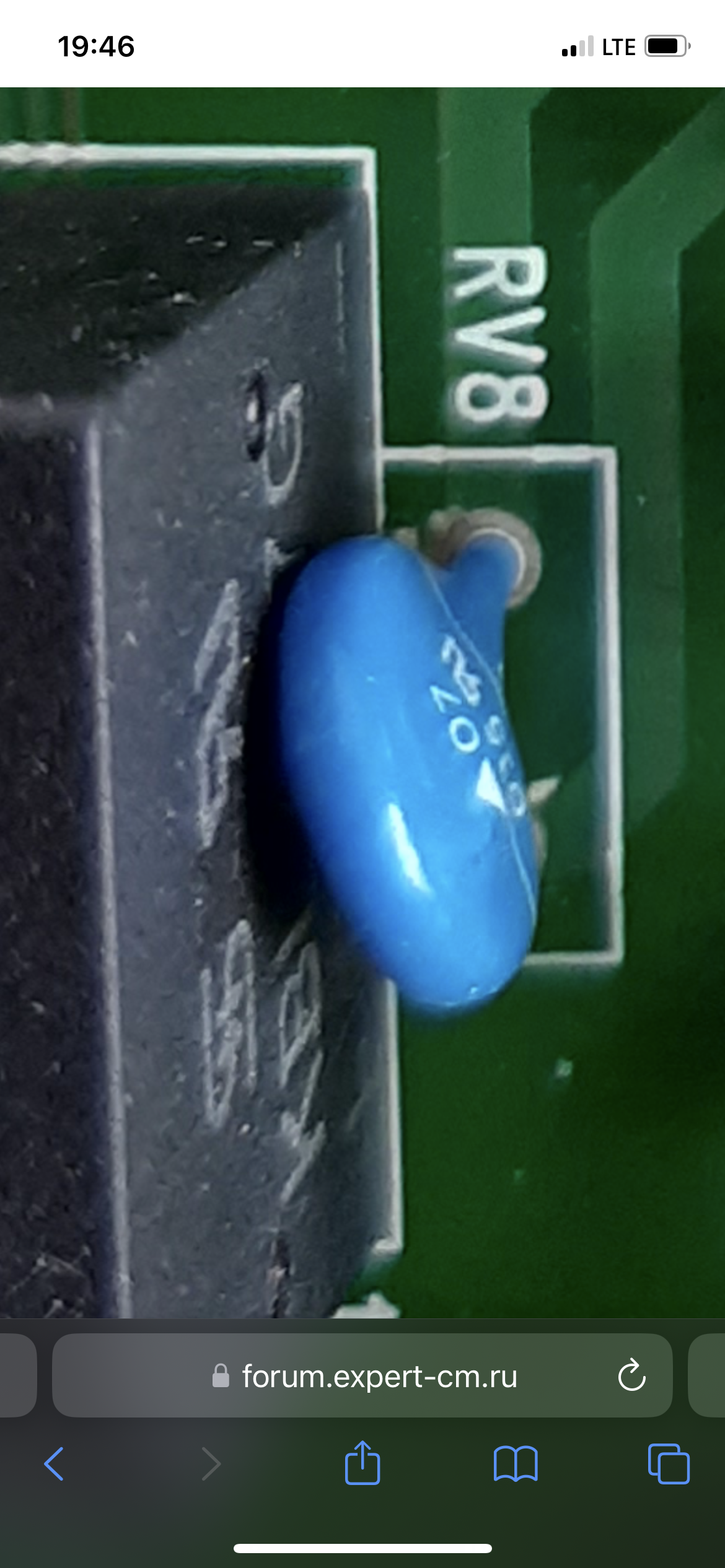

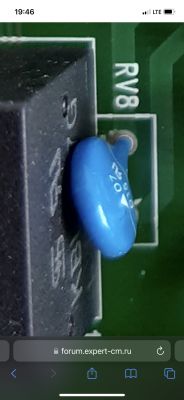

    Na początek powiem, że ja bym rozkręcił :) Zdjęcia zrobię jutro, z pomiarów wynika, że jest on równolegle do zasilania silnika i znajduję się blisko mostka diodowego od w/w silnika bloku.
    • Miele CVA 620 – jakie parametry ma warystor RV8? IMG_4387.jpg (422.29 KB) Musisz być zalogowany, aby pobrać ten załącznik.
    • Miele CVA 620 – jakie parametry ma warystor RV8? IMG_4406.jpg (470.17 KB) Musisz być zalogowany, aby pobrać ten załącznik.

    Nie odkryłeś nic nowego. Każdy powinien pamiętać, że warystor równolegle, a termistor szeregowo... Lecz nie w tym jest rzecz tylko na jakie przede wszystkim ma być napięcie, średnica i reszta parametrów i po to są potrzebne fotki :) Cienko to na tych fotkach widać, ale zaryzykuję i powiem masz dwa rodzaje średnic u Ciebie (zmierz ten uszkodzony średnica) odczytaj z tego samego nie uszkodzonego jego dane i jesteś w domu :)

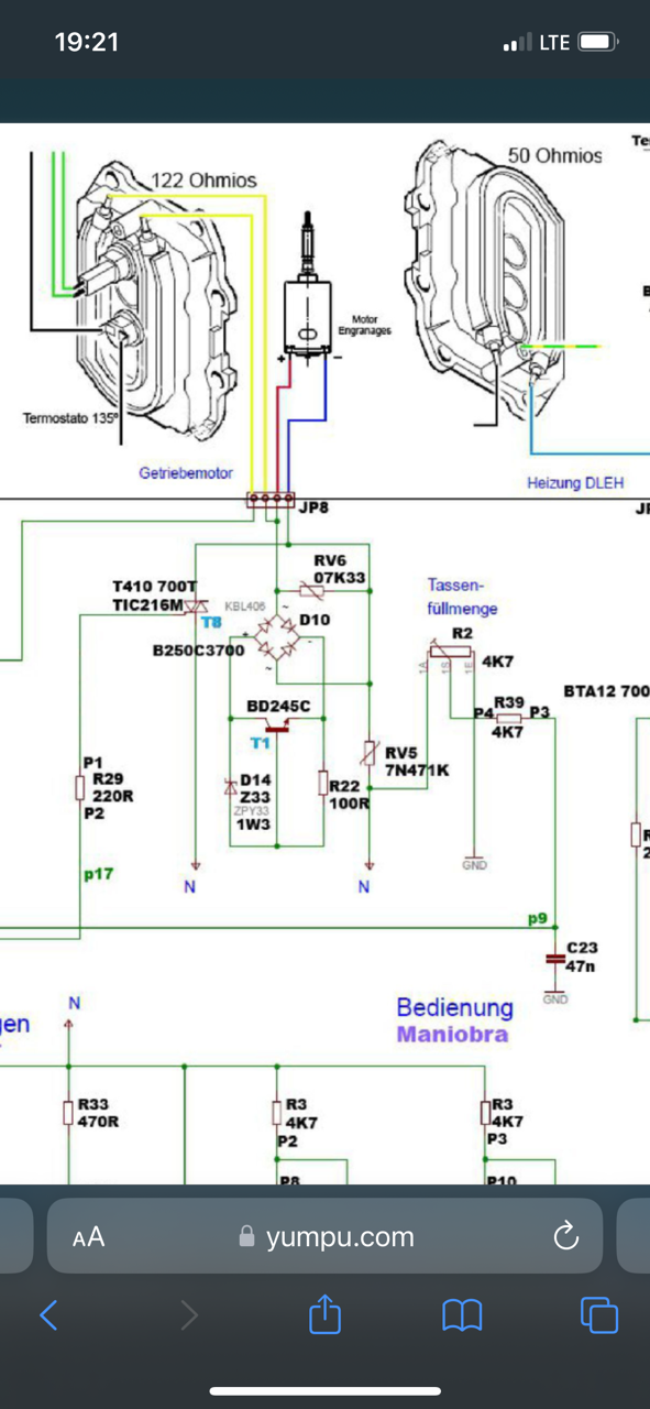

    Znalazłem zdjęcie na rosyjskiej stronie.
    Jest symbol trójkąta 07 i chyba 035.
    Zbliżenie na komponent elektroniczny na zielonej płytce z oznaczeniem RV8 i niebieskim elementem z numerem 07.

    Warystor S07K35 wymieniony. Niestety bardzo się grzeje - napięcie na początku jest 36V, ale w czasie pracy silnika wzrasta do 55-60V. Dioda sprawna i tranzystor wymieniony. Co jeszcze mogę sprawdzić? Znalazłem schemat układu zaparzacza. Podobno miele jest klonem innego producenta.
    Schemat układu zaparzacza z różnymi elementami elektronicznymi
