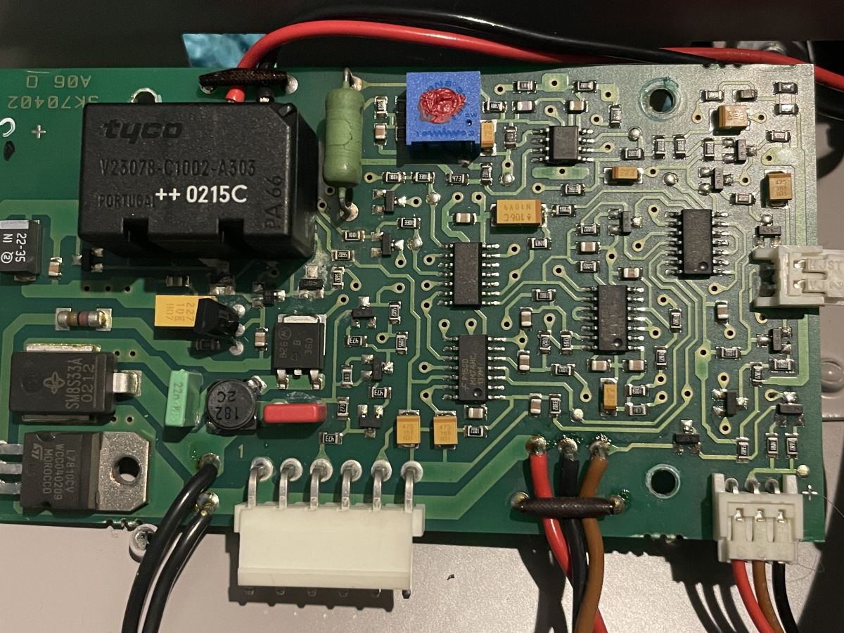

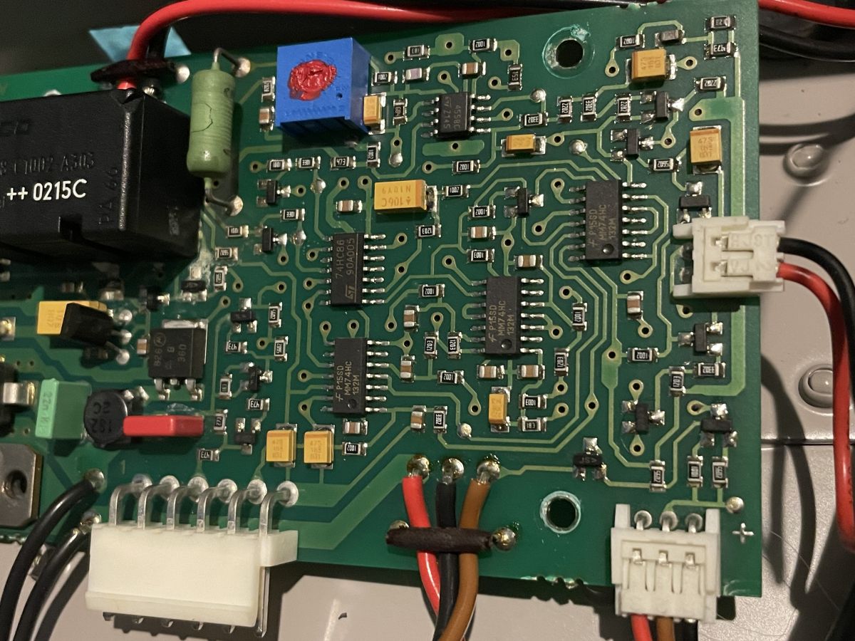

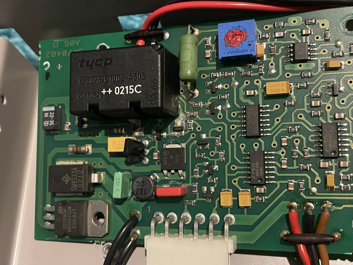

    Witam, mam problem z układem sterowania wysuwanym telewizorem, mianowicie po obciążeniu wyjścia przekaźnika znika napięcie na wyjściu. Gdy wyjście nie jest obciążone napięcie jest ok.
    W skład układu sterowania wchodzą dwie krańcówki (jedna wciśnięta przy zasuniętym telewizorze, natomiast druga naciśnięta, gdy zakończy się wysuwanie. Elementem odpowiedzialnym za sterowanie zamykania i otwierania jest przekaźnik 8 pinowy (który jest sprawny, po podłączeniu przekaźnika na krótko wszystko działa tak jak należy).
    Który element widoczny na zdjęciu może powodować zanik napięcia przy obciążeniu?
    Z góry dziękuję za pomoc.
    Płytka układu sterowania z komponentami elektronicznymi. Widok na płytę sterującą z przekaźnikiem i innymi komponentami elektronicznymi. Płyta obwodu drukowanego z komponentami elektronicznymi.

    Tak, po podłączeniu silnika od wysuwania napięcie znika do 0 V. Pojawia się ponownie po "zresetowaniu" pod warunkiem, że silnik nie jest podłączony pod wyjście.

    "Resetuję" odłączając zasilanie sterujące uruchamianiem układu tzw. remote (trzeci pin od lewej na 6 pinowym białym złączu). Na głównym zasilaniu napięcie nie spada.
    Opis białego 6 pinowego gniazda (zaczynając od lewej): 1-główny plus, 2-masa, 3-REMOTE plus, 4,5,6 nie są podłączone.
    Działanie przekaźnika: po włączeniu głównego zasilania słychać cewkę, na wyjściu z przekaźnika jest 0V (prawidłowo). Po podaniu zasilania na pin 3 również słychać pracę cewki i pojawia się zasilanie na wyjściu przekaźnika czyli ok, jednak problem pojawia się gdy obciążę wyjście silnikiem wtedy zanika napięcie jest 0V i pozostaje nawet, gdy go odłączę. Potem należy odpiąć 3 pin i podłączyć ponownie żeby wróciło napięcie.
    Poniżej schemat przekaźnika:
