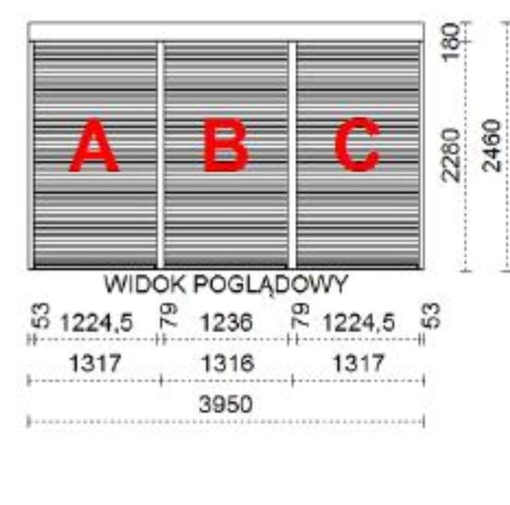

    Chcę połączyć w jeden obwód rolety zewnętrzne przy 3 oknach w jeden obwód.
    Rolety sterowane silnikami MOBILUS M45 MR, ze zintegrowanym dwukierunkowym modułem radiowym.
    Przy pierwszym i ostatnim oknie, z rolety wychodzą kable 5x1. Okno środkowe, to 4-metrowe, dzielone okno, zasilane dwoma silnikami, z których wychodzą kable 3x1..
    Proszę o podpowiedź w jaki sposób połączyć te kable w jeden obwód.

    Nie wiem dlaczego w dwóch roletach masz przewody 5x1, a w dwóch pozostałych 3x1. O to musisz spytać osobę, która te rolety montowała.
    To są, jak sam napisałeś, rolety sterowane radiowo. Trzeba je oczywiście zasilić, i do tego celu wystarczy przewód 3x.
    Na odpowiednie żyły trzeba podać L,N, i PE. Potem trzeba każdą z tych rolet zaprogramować. Opis jak jest na stronie producenta. Link

    Podejrzewam, że 2 żyły były wypuszczone do opcjonalnego sterowania przyciskiem lub pod sterowanie centralne.
    L, N, Pe, + jedna żyła na podnoszenie i jedna na opuszczanie.
    Czy jest możliwość połączenia tego w jakiś sposób, żeby nadal zachować sobie możliwość skorzystania ze sterowania centralnego w przyszłości?
    Docelowo oba silniki miały pracować tylko razem, bez możliwości sterowania każdym z nich osobno.
    Rolety były programowane przez monterów, bezpośrednio po montażu, ale teraz kontakt z tą ekipą jest praktycznie niemożliwy, zamknęli działalność...

    Przy takich roletach są dwa rodzaje "programowania"
    Pierwszy, to odpowiednie ustawienie wyłączników krańcowych, tak aby roleta nie podniosła się za wysoko, lub opuściła za nisko. I to, zapewne, zrobili Ci monterzy.
    Drugi, to skojarzenie rolety z odpowiednim pilotem. Z tego co pamiętam jednego pilota można skojarzyć z kilkoma roletami. I wtedy przyciśnięcie przycisku na pilocie uruchomi wszystkie skojarzone z nim rolety
    Te rolety nie mają wyprowadzonego sterowania przewodowego. Doprowadzasz do nich tylko napięcie zasilające
    Możesz natomiast dokupić pilota wyglądającego jak wyłącznik, przygotowanego do montażu na ścianie.
    Najlepiej zadzwonić do mobilusa, podać dokładne parametry rolety, a pomogą coś dobrać

    Coś mi tu nie pasuje. Mobilus MR to silniki z komunikacją jednokierunkową i wychodzi z nich przewód 3x0,75 a z środkowej rolety masz dwa silniki z przewodem 5x0,75 co sugeruje model Senso i ten jest z komunikacją dwukierunkową. Jeśli masz dostęp do przewodów wychodzących z rolety zrób fotkę, jeśli możesz zdemontować klapę rewizyjną to zrób fotki mocowań silnika. Będzie można rozpoznać modele. Ekipy może już nie ma ale ty powinieneś mieć jakieś zamówienie co kupiłeś i co ci tam wstawili.

    Sprawdziłem modele napędów - przyznaję się, moje niedopatrzenie, jednocześnie przepraszam za wprowadzenie w błąd. Napędy są różne.
    1 roleta:
    NAPĘD M45 15/17 ERS SENSO radio detekcja przeszkód i przeciążenie (5 żył)
    2 roleta:
    Silnik A: NAPĘD M45 MR 15 (3 żyły)
    Silnik B: NAPĘD M45 MR 15 (3 żyły)
    Szkic techniczny trzech rolet oznaczonych literami A, B, C wraz z wymiarami.
    3 roleta:
    NAPĘD M35 10/14 ERS SENSO radio detekcja przeszkód i przeciążenie (5 żył)
    Tak to dokładnie wygląda.

    Czyli masz 4 silniki do sterowania. Przewodowo przełącznikiem tego nie zrobisz, pozostaje pilot 1-kanałowy, jeśli chcesz sterować wszystkimi naraz, lub 5-kanałowy i możesz sterować każdym osobno i wszystkimi naraz. Osobiście wybrałbym 5-kanałowy, unikniesz problemów z programowaniem w przyszłości, chyba że masz już inny pilot, który obsługuje każdy silnik osobno.
