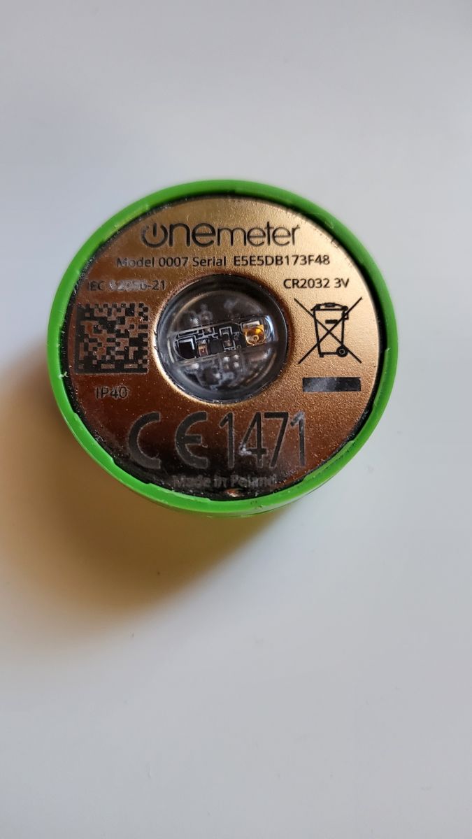

    Zakupiłem OneMeter (kolejny raz), bo potrafi teraz korzystać z licznika poprzez zliczanie mrugnięć diody LED (imp/kWh). Niestety coś nie hula. Czy ktoś z Was używa go w ten sposób i wie, gdzie się dokładnie znajduje element, który odpowiada za zliczanie?
    Licznik OneMeter z widoczną etykietą z numerem modelu i seryjnym.
    Licznik podaje to bezpośrednio(liczby) - jako odczyt mocy czynnej w watach, kilowatach.

    Pod warunkiem, że ten kod jest aktywny w danym liczniku.

    Potrzebuję obciążenie godzinowe, nie chcę co godzinę odczytywać licznik osobiście i dane wklepywać ręcznie do analizy. OneMeter umożliwia (jak działa) odczyt ciągły.
    >>21025533 O jakim kodzie piszesz?

    >>21025693 Te kody są wykorzystywane przy odblokowanym przez operatora liczniku i trybie odczytu przez port optyczny. Tutaj jest wątek o odczycie poprzez diodę LED (port optyczny zablokowany).
    >>21025798 Od tego zacząłem. Nie hula. Dlatego pytam praktyków.

    Koledzy elektronicy z pracy zrobili mi układ z diodą na podczerwień i przy generowaniu sygnału ~5Hz OneMeter aktywował się w celu zliczania mrugnięć diody LED w liczniku. Wszystko działa.
