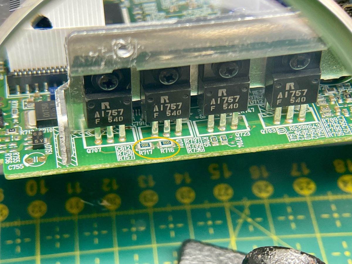

    No i niestety. Poprawiłem luty w tych rezystorach (0 Ohm) R716 i R717. Na chwilę zadziałało, zdążyłem zrobić zdjęcie i znowu padło … dalej tak samo…
    Jedynie na zasilaczu zauważyłem skokowy pobór prądu nieosiągający chyba nawet 0,5A
    Zamówiłem takie rezystory, może je wymienię.
    Mikroukład z widocznymi rezystorami oznaczonymi jako R716 i R717
    Rezystory R716 i R717, to rezystory doprowadzające zasilanie do tranzystorów Q701 i Q707, które wykonują (robocze) napięcie +10V, po uruchomieniu radia.
    Ty masz problem z uruchomieniem radia, więc skup się na obwodach ustalających napięcie 5V.
    Zacznij od poprawienia lutów rezystorów R704 i R705 pracujących w obwodzie tranzystorów Q723 i Q703.
    Jeśli to nie pomoże, to radzę przeprowadzić przelutowanie wszystkich rezystorów SMD opisanych w pobliżu tranzystora Q703.

    Przelutuj jeszcze R704 i R705.

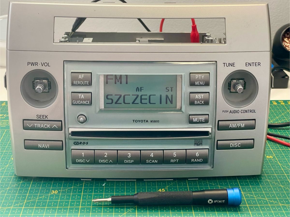

    Rzeczywiście wystarczyło jeszcze przelutować R704 i R705.
    Radio samochodowe i sprzęt lutowniczy na biurku. Zbliżenie na panel radia samochodowego Toyota W58810 na macie serwisowej z narzędziem iFixit.

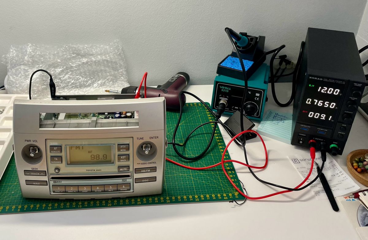

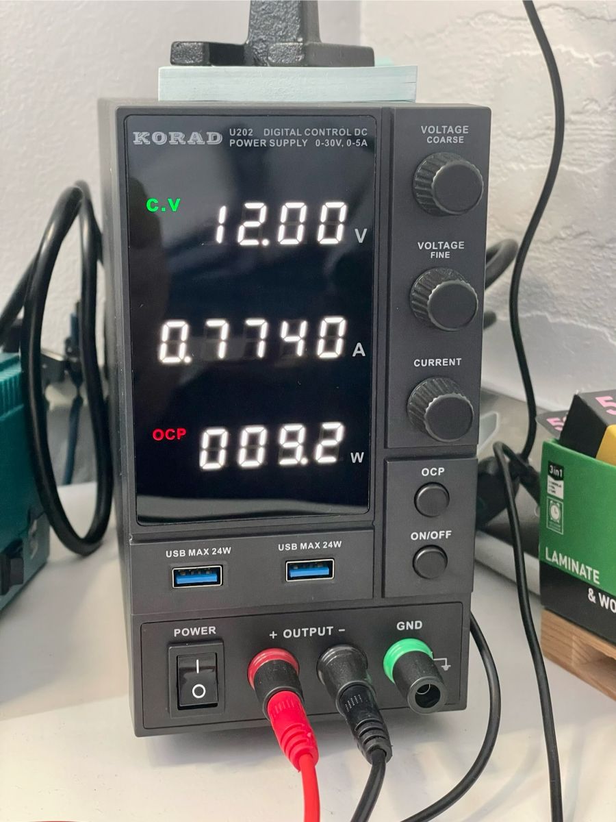

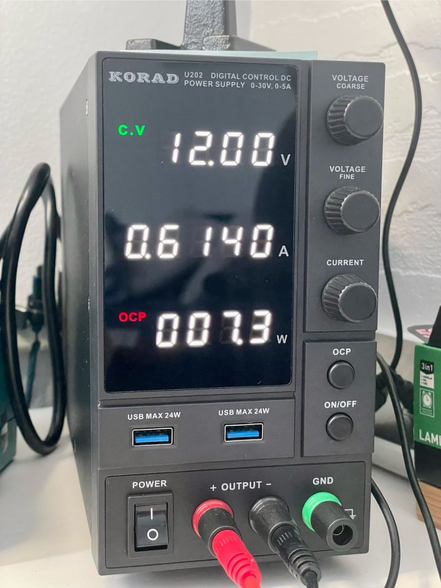

    Dodatkowo wrzucę jeszcze zdjęcia prądu w stanie czuwania
    Zasilacz cyfrowy Korad U202 z wyświetlaczem pokazującym napięcie, prąd i moc.

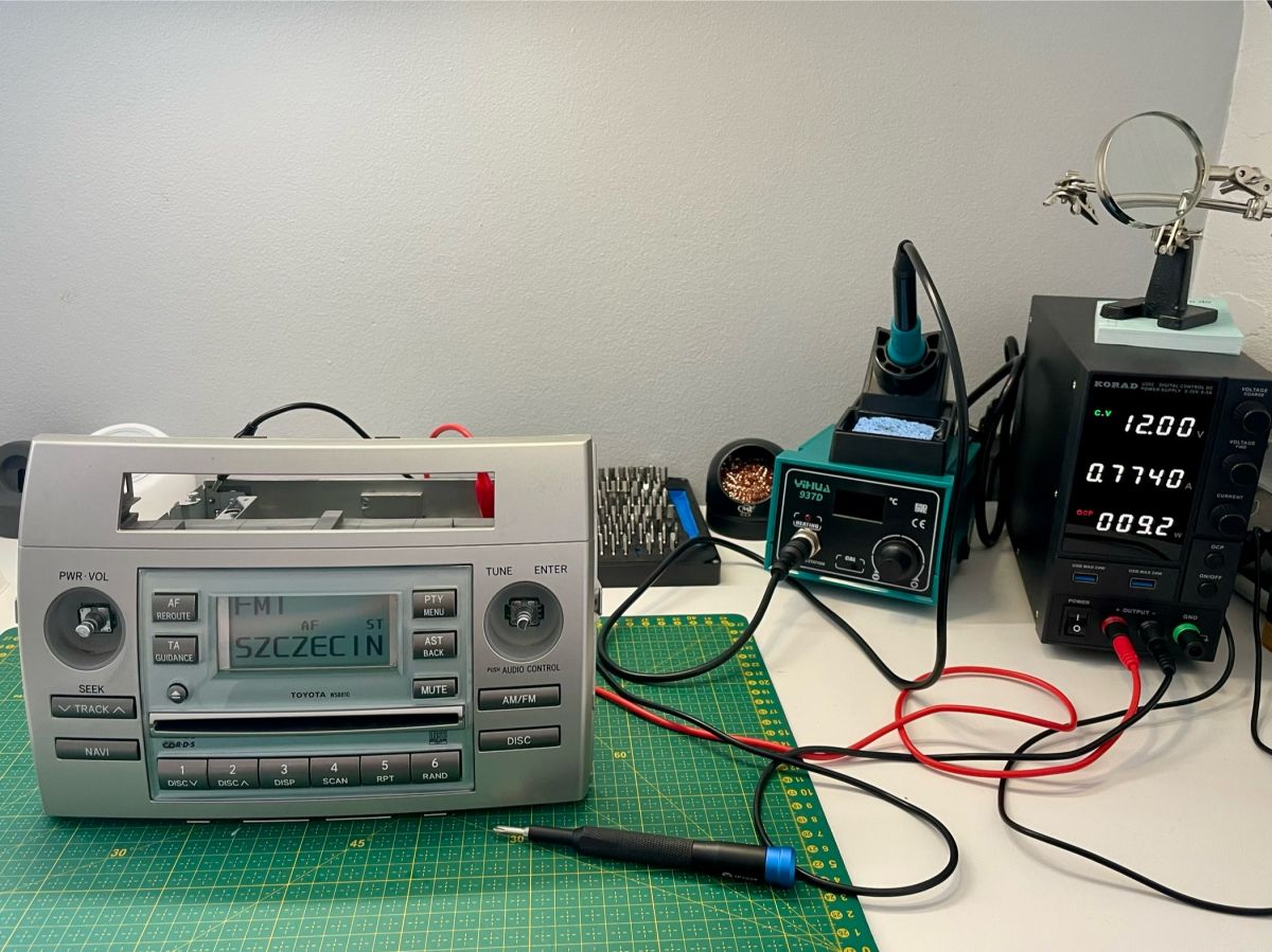

    i drugie w stanie włączenia.
    Zasilacz Korad U202 z wyświetlonymi wartościami napięcia, prądu i mocy.
