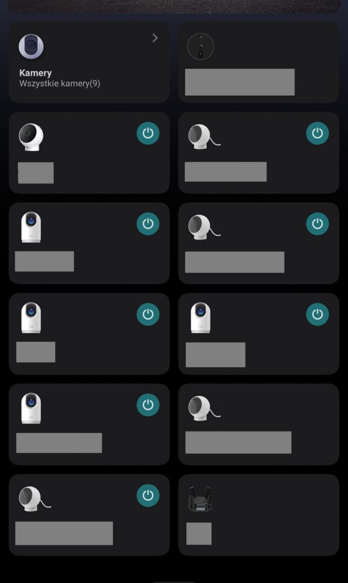

    Kamery narazie mam 3 i są one wewnątrz domu, ale jest predyspozycje żeby jeszcze dołożyć 3. Kamerki są to Xiaomi 360 2k nagrywają na karty sd. Chciałbym choć trochę poprawić domowe wifi dlatego myślałem nad kupieniem Asus RT-AX57 procek jest sporo lepszy i ten powinien udźwignąć już prawie całe łącze 1gb ?
    Również takich używam :-)
    Interfejs aplikacji do zarządzania kamerami bezpieczeństwa
