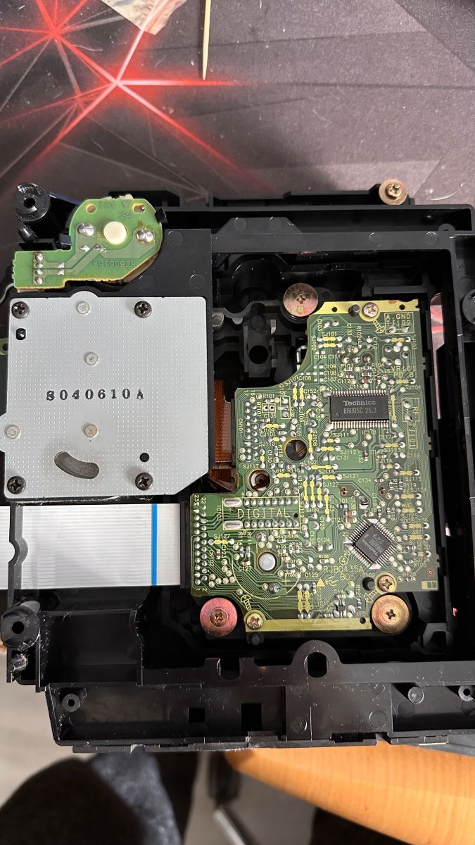

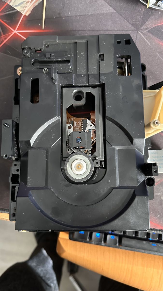

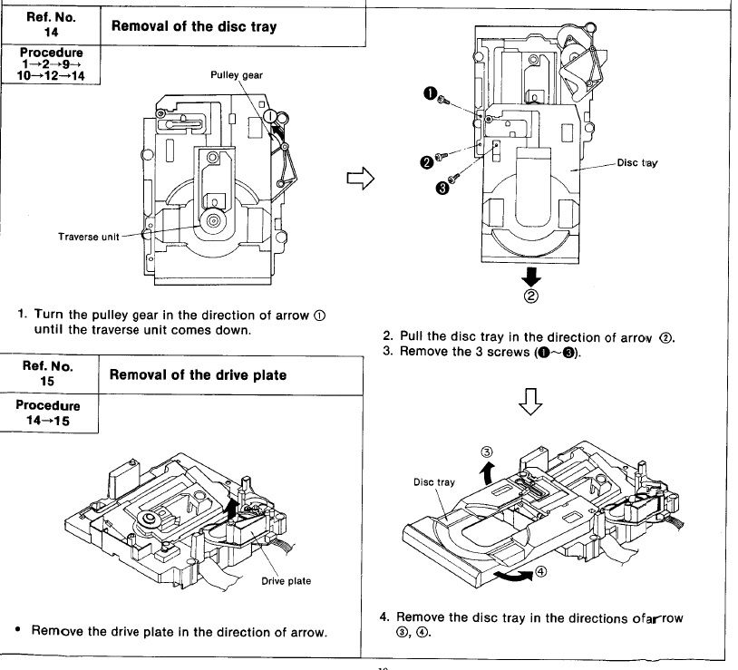

    Mam problem z CD Technics SL-PS700. Odtwarzacz ma problem z nie wysuwającą się tacką napędu. Podążając za serwisówką dotarłem do momentu na zdjęciach. Kolejny krok według instrukcji, to pokręcenie kółkiem, celem opuszczenia lasera i silnika. I tu pojawia się problem mechanizm jest jakby zablokowany, po pdczas obracania kółkiem we wskazanym kierunku napotykam na opór. Będę wdzięczny za pomoc.
