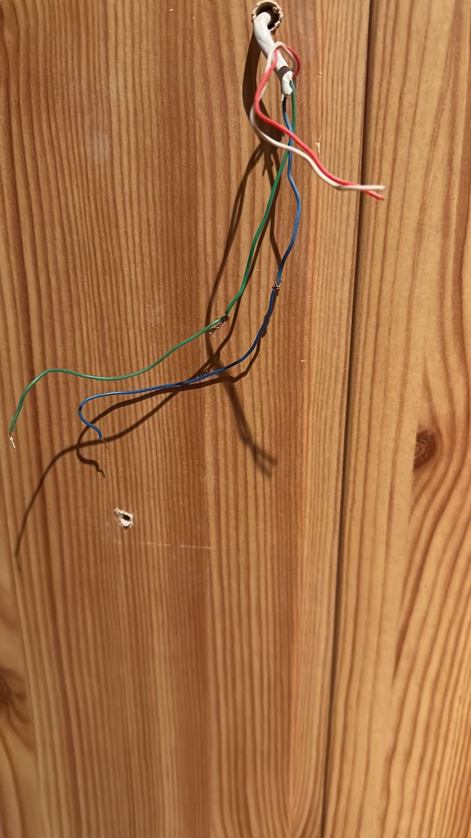

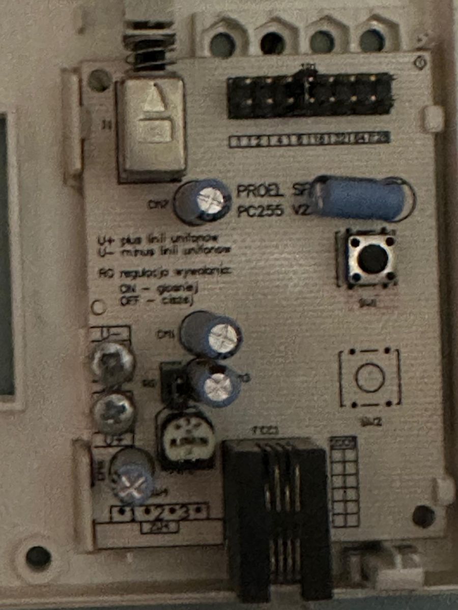

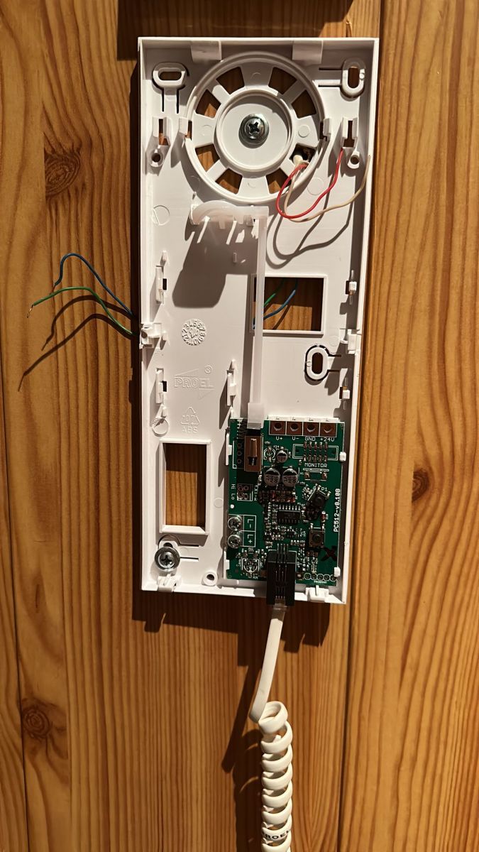

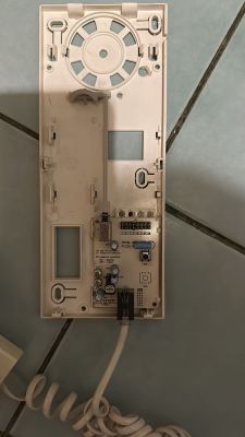

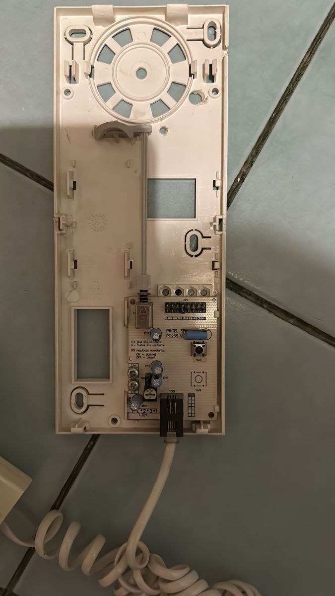

    Stary 255 przestał działać na tyle, ze był dźwięk jak ktoś dzwonił, ale nie było słyszalności i nie można było otworzyć drzwi. Był serwisant, popatrzył i orzekł ze zepsute na tyle i mam sobie nowy kupić 512 i podłączyć . Zamówiłam. Przyszedł. I pojawił się problem. Mimo ze ściągając stary, sprawdziłam jak podłączone są kable( był podłączony niebieski i zielony-na obrazku), tak samo chciałam podłączyć w nowym 512.
    Ale- w 512 miejsce kabli z 255 są w innym miejscu, i podłączając w dowolnej konfiguracji - domofon nie działa. Buczy w najlepszym wypadku.

    Załączam zdjęcia Zbliżenie na cztery wystające z drewnianej ściany kable: czerwony, zielony, niebieski i czarny. Wnętrze starego domofonu Proel 255 z widocznymi podłączonymi kablami. Wnętrze aparatu domofonowego modelu Proel 512 z widoczną płytką drukowaną i podłączonymi przewodami. Płyta główna starego domofonu Proel 255 z widocznymi elementami elektronicznymi.

    Nowy unifon podłączasz tak samo jak stary zachowując polaryzację żył, czyli U- --> L- i U+ --> L+.
    Po prawidłowym podłączeniu, po kilku sekundach, zaświeci się na chwilę czerwona dioda.
    Nowy unifon trzeba jeszcze zaprogramować.

    No i tak podłączyła. Z tym ze nie pojawiło się to światełko, a domofon buczy

    Miernik w rękę i sprawdź polaryzację i wartość napięcia.
