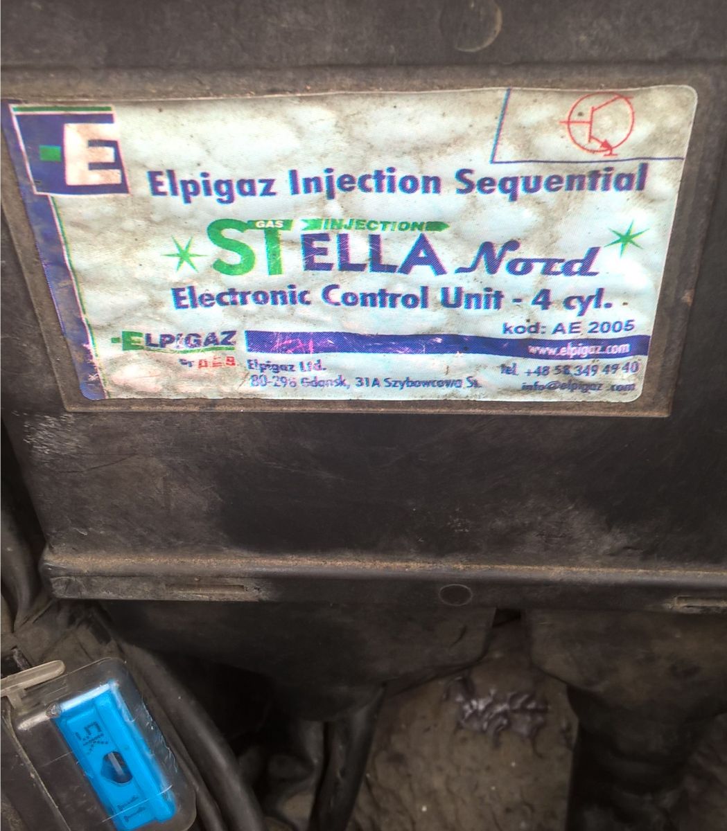

    Co to za instalacja, jaki sterownik?

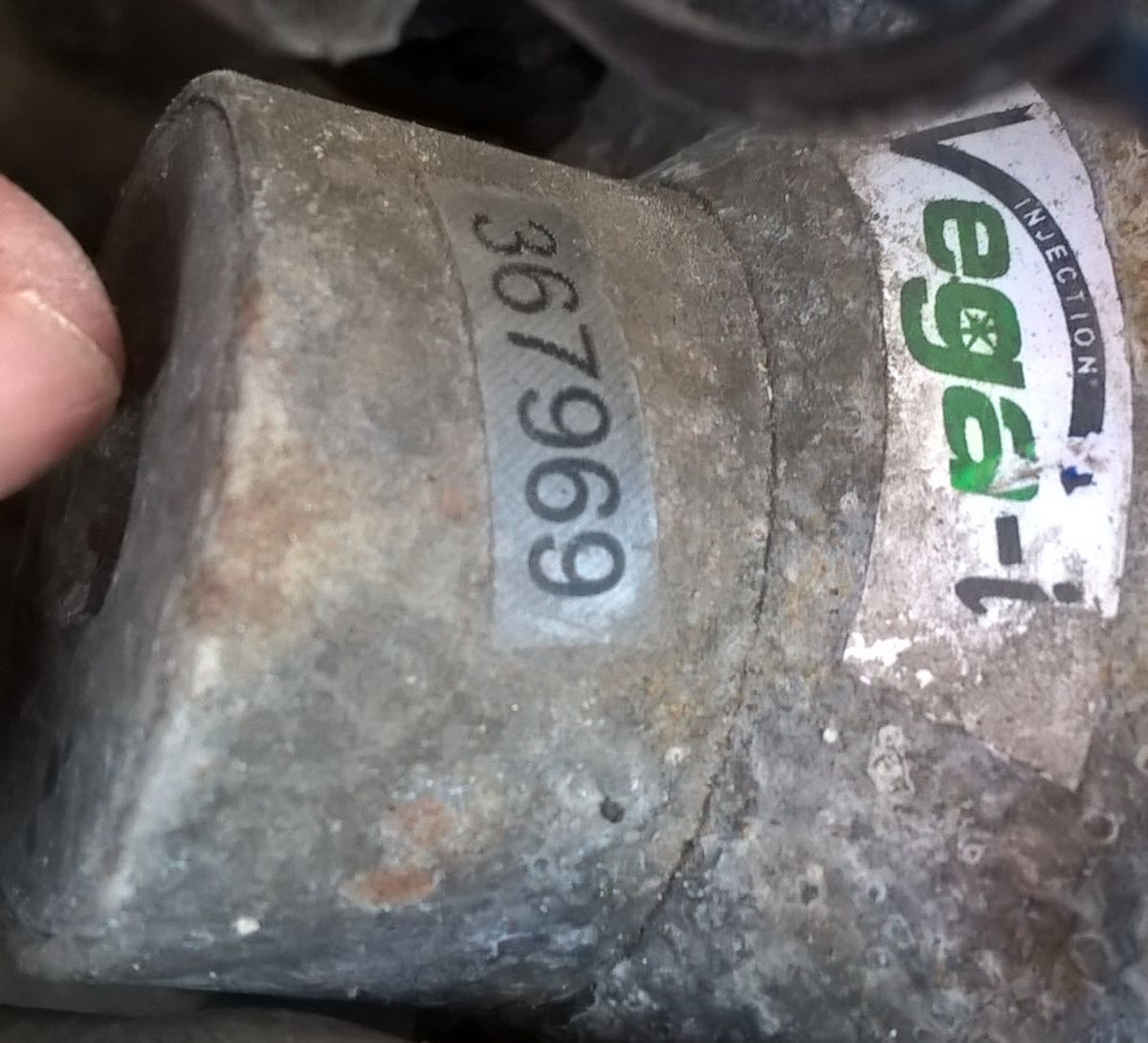

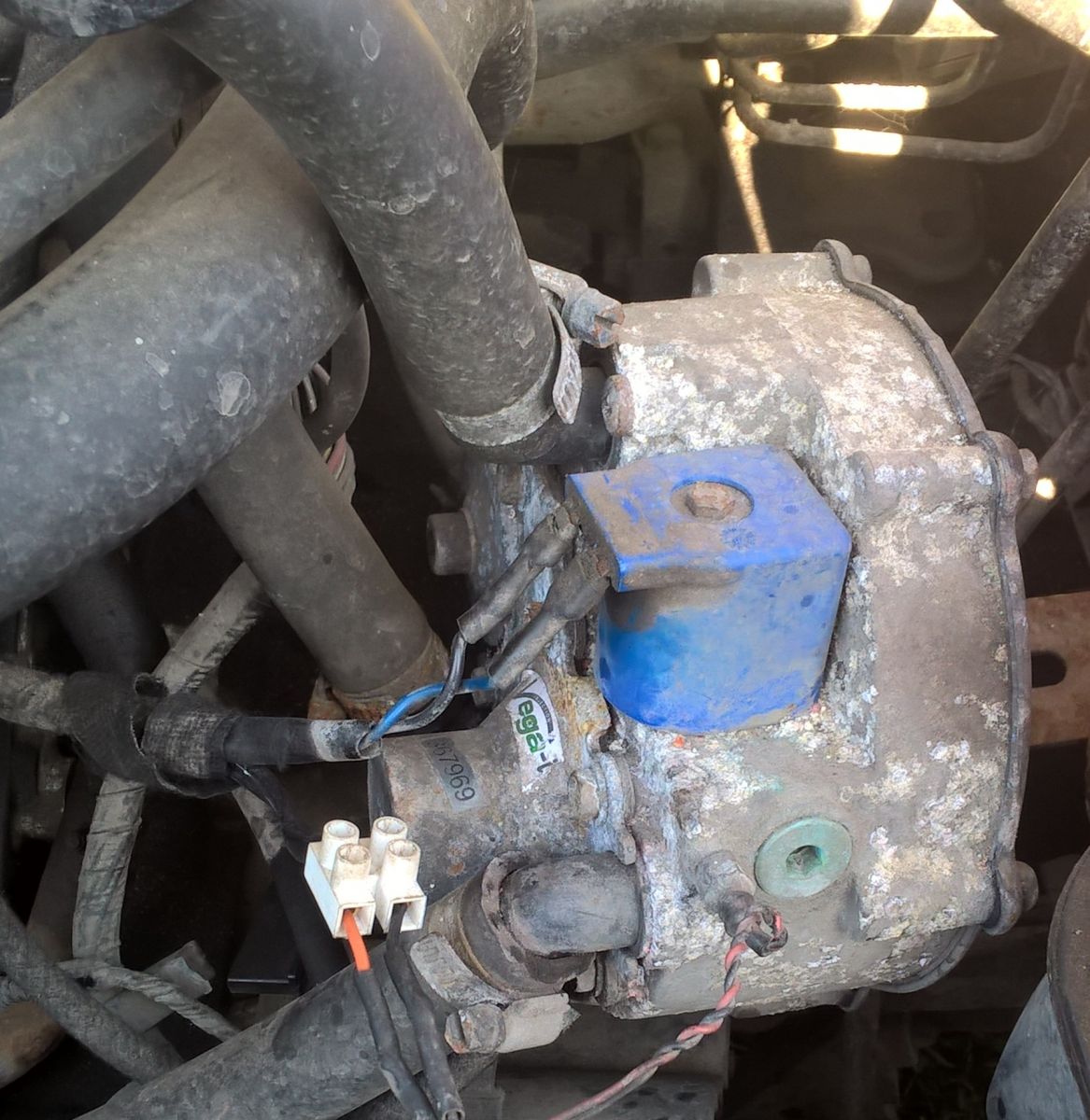

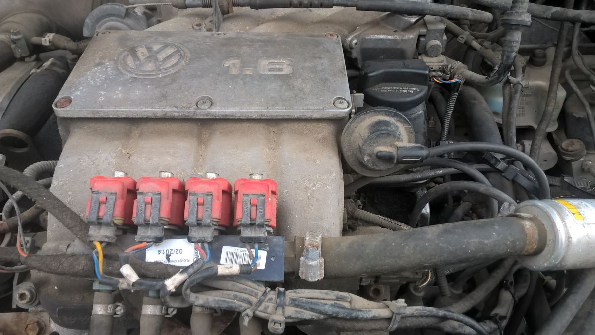

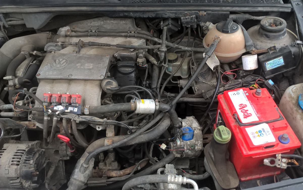

  • #3 21033530
    taktak01
    Posty: 4
    Nie jestem pewien w 100%, lecz wydaje mi się, że to IV Generacja. Dla pewności wrzucam foty.
    Silnik samochodowy Volkswagen 1.6 w komorze silnika. Zdjęcie silnika samochodu Volkswagen z oznaczeniem 1.6. Naklejka na jednostce sterującej Elpigaz Injection Sequential Stella Nord. Część mechaniczna z rurkami i kablem elektrycznym Naklejka z napisem Vega-i i numerem 367969 na metalowej części.

    taktak01
    Posty: 4
    Auto stało nieruchome całą zimą pod chmurką i wszystko było dobrze do samego końca. Przewód zasilający jak i minusowy sterownika czyściłem przy klemach. Kostki przy sterowniku wyglądają wręcz bardzo dobrze. Jedynie od czujnika temperatury reduktora było 5cm przegrzanego przewodu, gdzie go skracałem i zastosowałem chwilową kostkę, jak widać na zdjęciach. Przekaźnik pompy paliwa również nie zaśniedział.
    Golfina normalnie jeździ, i przełącza się na gaz. Tylko po wyłączeniu stacyjki trzeba czekać, aż przekaźnik zaskoczy, co widać na filmiku.
