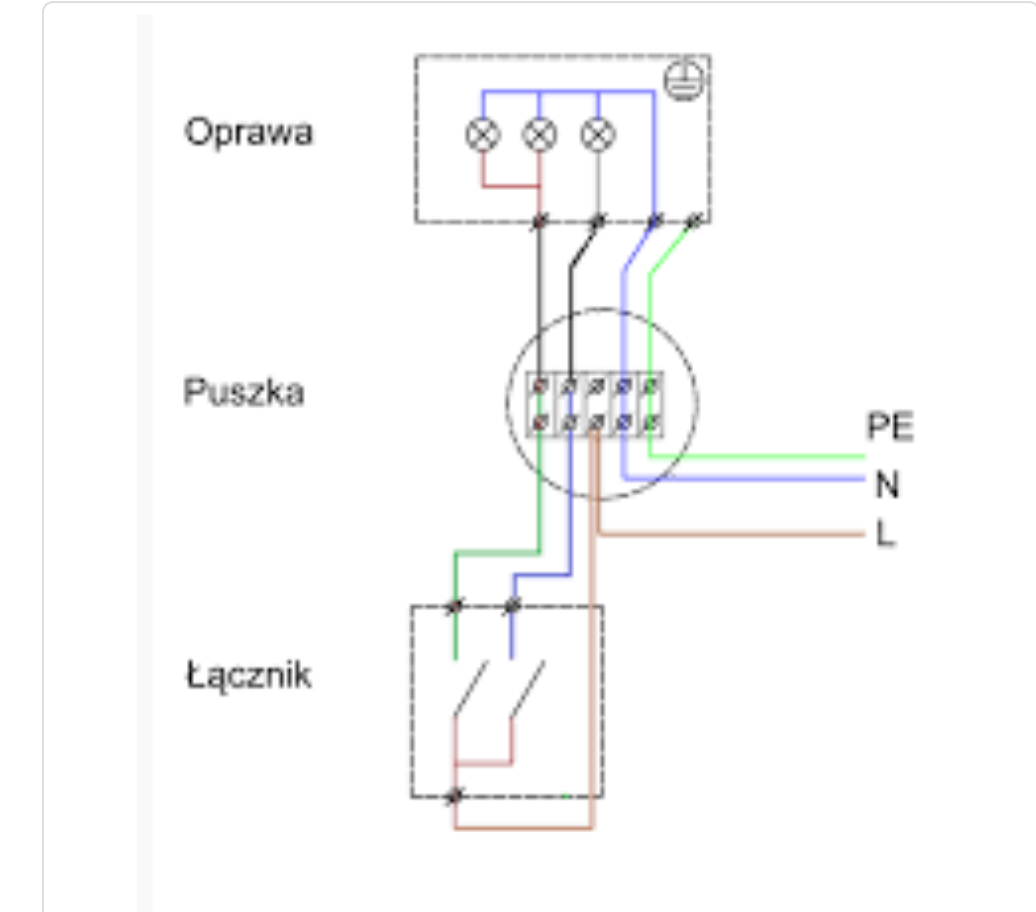

Brak napięcia na kablach przy wymianie wyłącznika światła.

    Pytanie jak to podłączyć, żeby działało od nowa, choćby na takich zasadach, jak było. Nie chcę nic kombinować, po prostu nie pamiętam, jak to było połączone przy starym włączniku. Nie zrobiłem zdjęcia i myślę, że jest tak, jak Pan mówi - żarówka zamyka tylko jak to z powrotem połączyć??

  • #20 21034082

    Chodzi mi właśnie o to jak podłączyć oprawy z żyrandolem żeby to chodziło na podwójnym włączniku w takim wypadku jak to opisałem

    Niżej schemat, na którym do wyłącznika zastosowano nieprawidłową kolorystyke przewodów, ale przedstawia ideę połączeń. Podejrzewam, że nie ma przewodu ochronnego PE (żółto-zielony), więc oprawa powinna być w 2 klasie ochronności.

    Musisz znaleźć (najlepiej omomierzem) przewód w puszce wyłącznika który nie dochodzi do żarówek w żyrandolu (kabli z sufitu). Po kolorach nikt Ci nie odpowie. Ten właśnie przewód podłączyć do wspólnego styku w wyłączniku. Pozostałe dwa podłączyć pod pozostałe zaciski wyłącznika. Cała filozofia. Żyrandol będzie zaświecał się sekcjami. Jeżeli odłączyłeś żyrandol i nie wiesz jak był podłączony to znajdź przewód z sufitu niedochodzący do wyłącznika i podłącz go do kabla w żyrandolu dołączonego do każdej żarówki (wspólnego dla wszystkich żarówek). Pozostałe 2 połącz dowolnie do pozostałych 2 z żyrandola. Po wykonaniu włącz zasilanie. Powinno działać. Daj sobie spokój z pomiarem napięcia, bo zaplączesz się we wnioskach (domysłach).
    @Tomek.K. pokazał na schemacie a ja to opisałem słowami nie widząc rysunku @Tomek.K.
