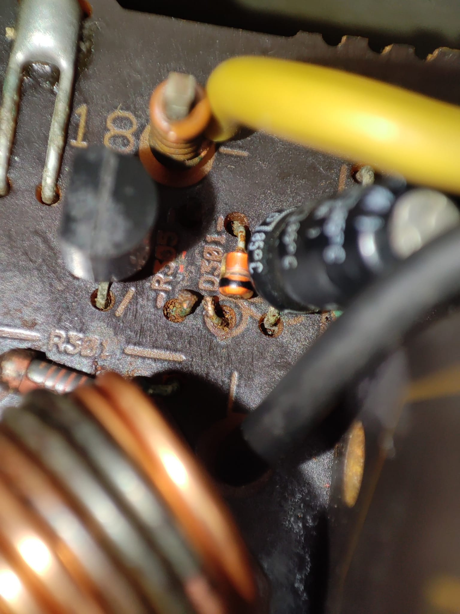

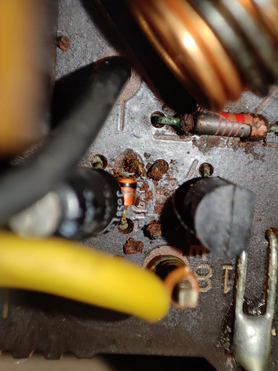

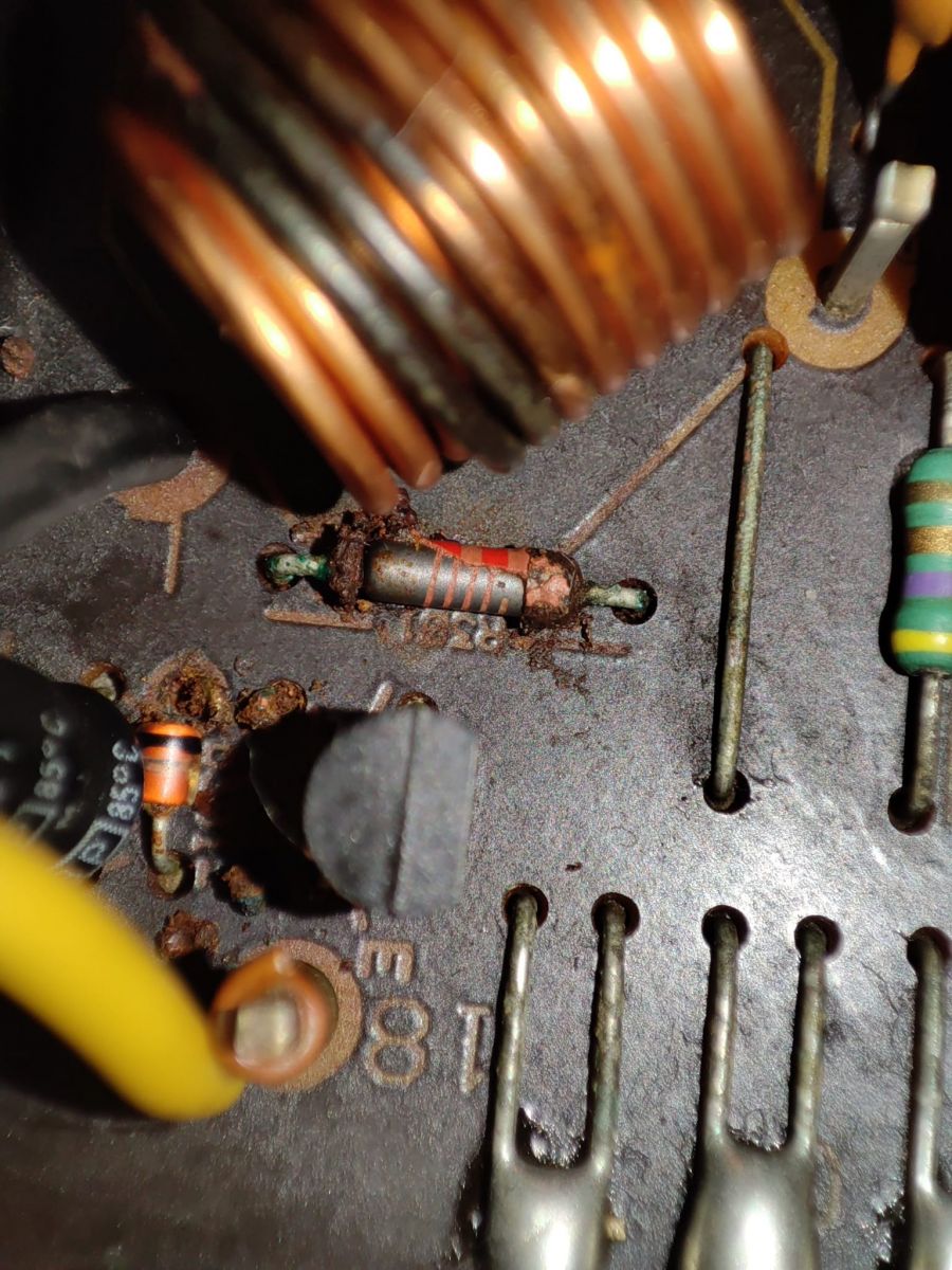

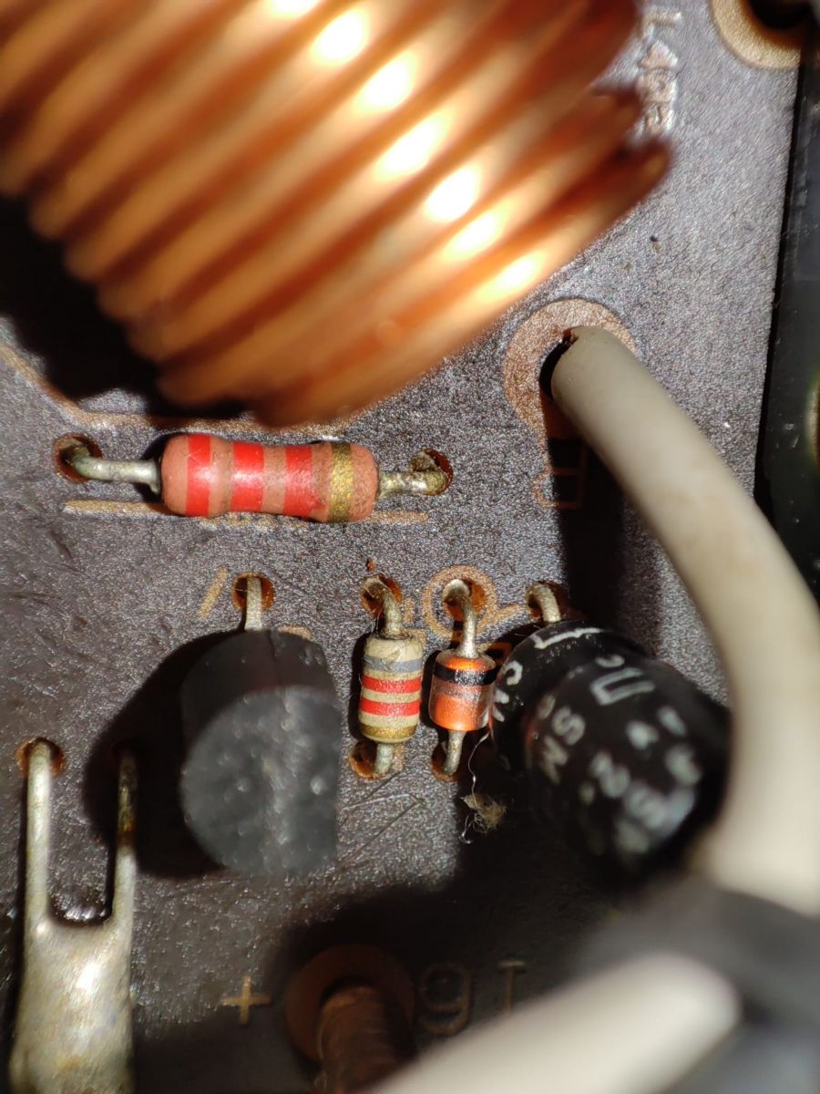

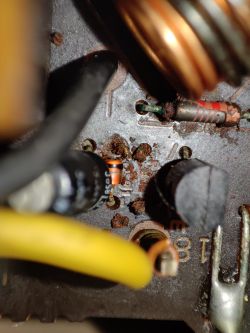

    Trochę wstyd się przyznać, ale wkurzyłem się - słabo widzę i przed chwilą pojechałem do sklepu po... okulary. Mimo, że patrzyłem przez lupę to nie dopatrzyłem się uszkodzonych - skorodowanych rezystorów i diody, były niby całe, ale jak je ruszyłem to zaczęły się rozpadać.
    Najpierw do wymiany mam R303, R301, R305 i D301.
    Chyba mam jakiś okrojony schemat bo nie mogę znaleźć w zestawieniu diody D301.
    Nie mogę również odnaleźć tranzystorów Q102 i Q104.
    Zbliżenie na zardzewiały rezystor na płytce drukowanej. Zbliżenie na płytkę drukowaną z różnymi elementami elektronicznymi, w tym rezystorami i kondensatorem. Zbliżenie na uszkodzoną, skorodowaną płytkę drukowaną z widocznymi rezystorami i przewodami. Zbliżenie na uszkodzone elementy elektroniczne na płytce z rezystorami i diodą.
    Schemat masz dobry, to ja nie zauważyłem że patrzę w schemat od modelu 550R.
    W modelu 450 R nie ma ani tych tranzystorów ani przełącznika MM/MC
    Te elementy nalezy wymienić jesli się rozpadły ale to nie pomoze w tych trzaskach gdyż elementy te nie nalezą do przedwzmacniacza PHONO
    Tam jest jeszcze taki kondensator c124 który należałoby sprawdzić lub podmienić z sąsiednim kanałem.

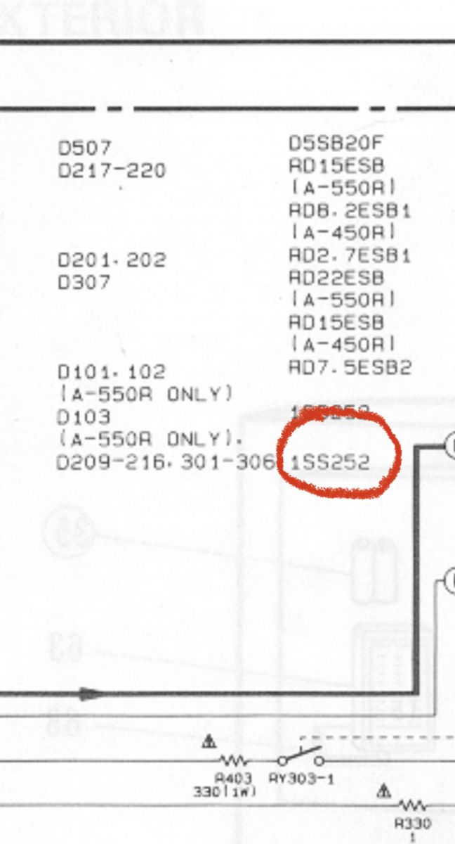

    Też nie widzę na zestawieniu diody D301, mam trochę płyt z różną elektroniką z systemu p-pożarowego, rezystory R303 i R301 dobrałem takie same, R305 na razie zmostkuje dwa i będą łącznie będą miały 8,2k, ale to chyba nie rzutuje, jak działało na takich próchnach to pewnie będzie tylko lepiej.
    Tylko nie mam diody D301. Może można czymś zastąpić?
    D301 jest na schemacie w okolicy wyjścia stopnia mocy kanału lewego ( tego wyżej na schemacie).
    Też źle spojrzałem na schemat w kwestii tego przedwzmacniacza gramofonowego, w A-450R jest on faktycznie znacznie uproszczony, nie ma tranzystorów FET. Jeśli trzaski nadal w jednym kanale i zwarcie wejścia do masy je likwiduje to wygląda że ten IC101 (M5220P) może być ich źródłem.
    Najpierw trzeba jednak powymieniać te uszkodzone elementy w końcówce mocy. Aż dziwne że wzmacniacz dobrze działał z tymi uszkodzeniami.

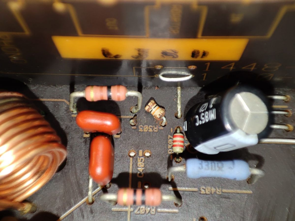

  • #21 21036022
    tomstar44
    Posty: 116
    Ocena: 25
    kris8888 napisał:
    ... to sprawdź jeszcze czy rezystor R108 56k ma poprawną wartość...
    Rezystor R108 ma 560k i tyle powinien mieć.
    >>21036012
    Rezystor R106 ma według pomiaru 1M, według pasków tyle nie wychodzi, albo zmieniły kolor, bo 2 pierwsze są jakby różowe.

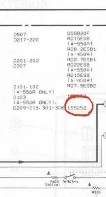

    tomstar44 napisał:
    D301, gdzie jest na płycie to wiem, tylko w specyfikacji schematu nie mogłem znaleźć
    Jest i na schemacie i na rozpisce elementów. Dioda szybka małej mocy (1SS252). Tu masz podane ewentualne jej zamienniki:
    https://www.elektroda.pl/rtvforum/topic1537054.html
    Fragment schematu z zaznaczoną diodą 1SS252.
    3,3k powinien mieć. Te dwa pierwsze paski kiedyś były pomarańczowe. Wymień go ale to nie on jeszcze jest przyczyną trzasków. Raczej IC.

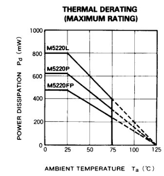

    M5220P - podwójny, niskoszumny wzmacniacz operacyjny. Bez problemu do kupienia. A i pewnie jakiś zamiennik by się znalazł.
    Rozumiem, że czy kupię wersję "P" czy "L" to nie robi różnicy, z tego co wyczytałem różnią się tylko wielkością rozproszenia mocy.
    • Trzaski w prawym kanale Pioneer A-450R na wejściu PHONO - co sprawdzić? 5220.jpg (24.2 KB) Musisz być zalogowany, aby pobrać ten załącznik.
